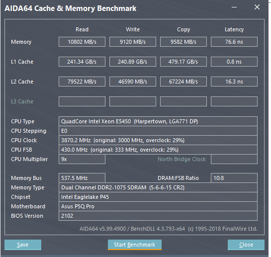

Ну я в общем то разобрался. Что-то не так с 333 страпом, т.к. при 266 память взяла 1080мгц и проц гонится на видимо 4гц+. Но Big Typhoon даже с шлифовкой хеона и полировкой основания при 3900 уже в 90+ греется. Оставил в итоге 430*9 при 1.262 и память 1070мгц. Целый день тестирую и Ведьмака смотрю. Как напруги минимальные на материнку и память найду закончу на этом. Хеон видимо 12мб кэша очень греет сильно.
П.с. может быть мод биос такое г. ?
Добавлено спустя 1 минуту 21 секунду:
Жесть у вас скорости ) У меня до 11к не доходит.
Добавлено спустя 3 минуты 59 секунд:
Есди чисто g.skill оставить, то можно память гнать видимо до 1100+ и при 333 страпе. Но вторым комплектом либо corsair pc6400cl5 либо Crusial pc8900(1111)cl7. Модет еще погоню на скорость а не при низких таймингах. Должна заработать.

Я уже жалею что продолжил разгонять ) Короче добится стабильности на 430мгц то есть 3,9 гц не удалось т.к.камень плавит куллер, с быстрым вентилем и открытым окном доходит до 97+ градусов. Поэтому остановился на 420мгц*9, память оказывается работает нестабильно при кл5 в этом режиме то есть 1053мгц. При кл 6 и установленной на 18-1-8-8 третьей группе таймингов работает стабильно. При страпе 400 работает стабильно на своих заявленных таймингах кл7 при частоте 1119 мгц. Но комп просто ребутается под утро при проверке линксом, ошибок вроде нет.
С чем может быть связано ?

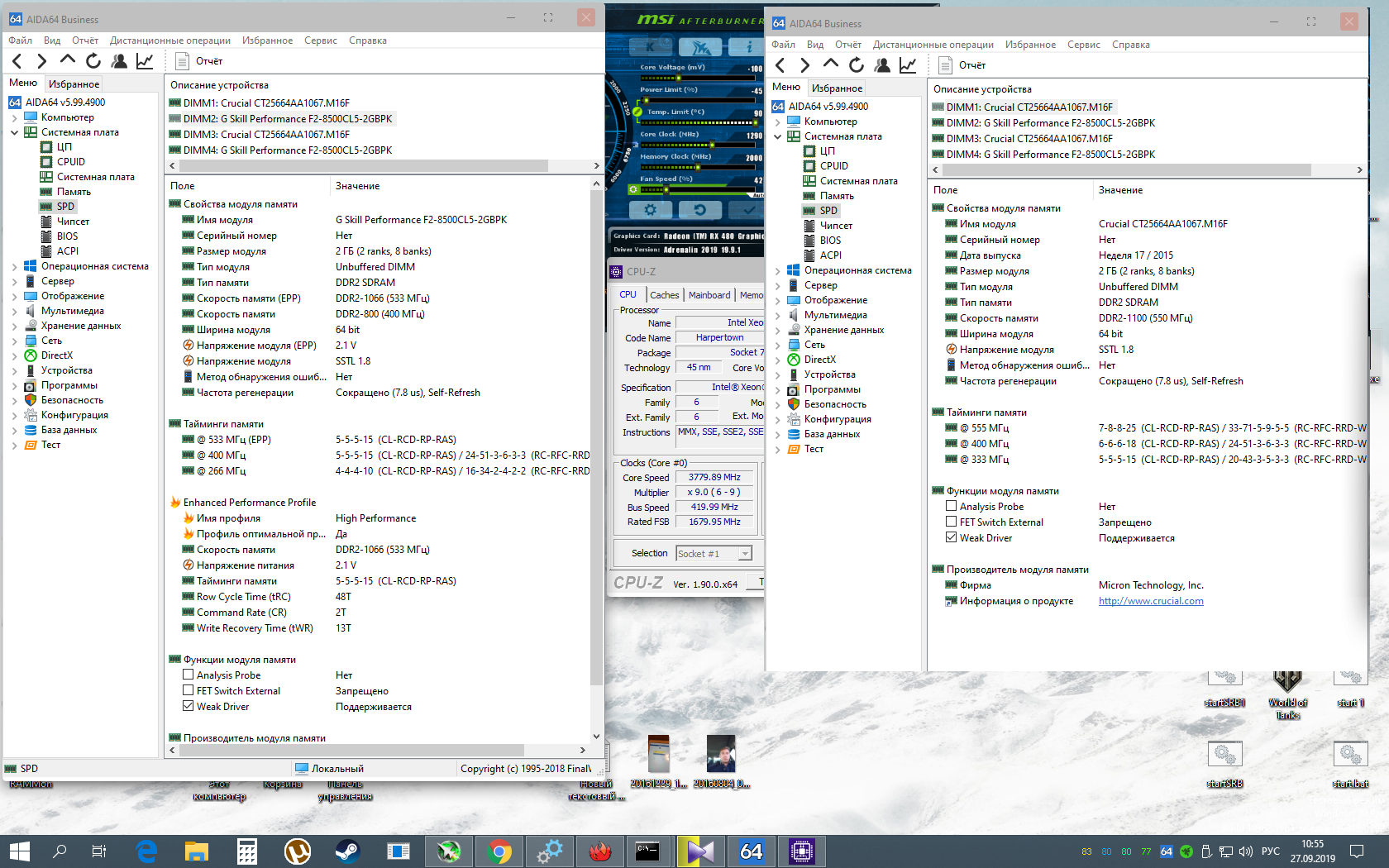

Ну я-же оверклокер со стажем не обижай меня такими инсинуациями) На обдув коетного пространства стоит 14 см вентиль плюс 12 см дует прямо на память и северник ) Только настроил все задержки чтобы 50 проходом линкса проходило стабильно как попались 4 KINGSTON HYPER X KHX8500D2K2/2G за 10 евро . Буду брать ))
Добавлено спустя 6 минут 18 секунд:
Ну я-же оверклокер со стажем не обижай меня такими инсинуациями) На обдув сокетного пространства стоит 14 см вентиль плюс 12 см дует прямо на память и северник. Только настроил все задержки чтобы 50 проходов линкса проходило стабильно как попались 4 KINGSTON HYPER X KHX8500D2K2/2G за 10 евро . Буду брать )) И опять греть комнату )
П.С. если из танков выкидывает значит линкс не пройдет )
А у тебя все группы таймингов настроены ? А то последний 18 - 6- 1 7 7 превратились в 14 4 1 66 что дало хорошее снижение латентности памяти. Ну и другие тайминги тоже подкрутил. Пожже скрину фото.

nafigator я ставлю только основные тайминги и перформанс лвл 8.
Регистрация: 31.01.2003
Откуда: Бельгард FR

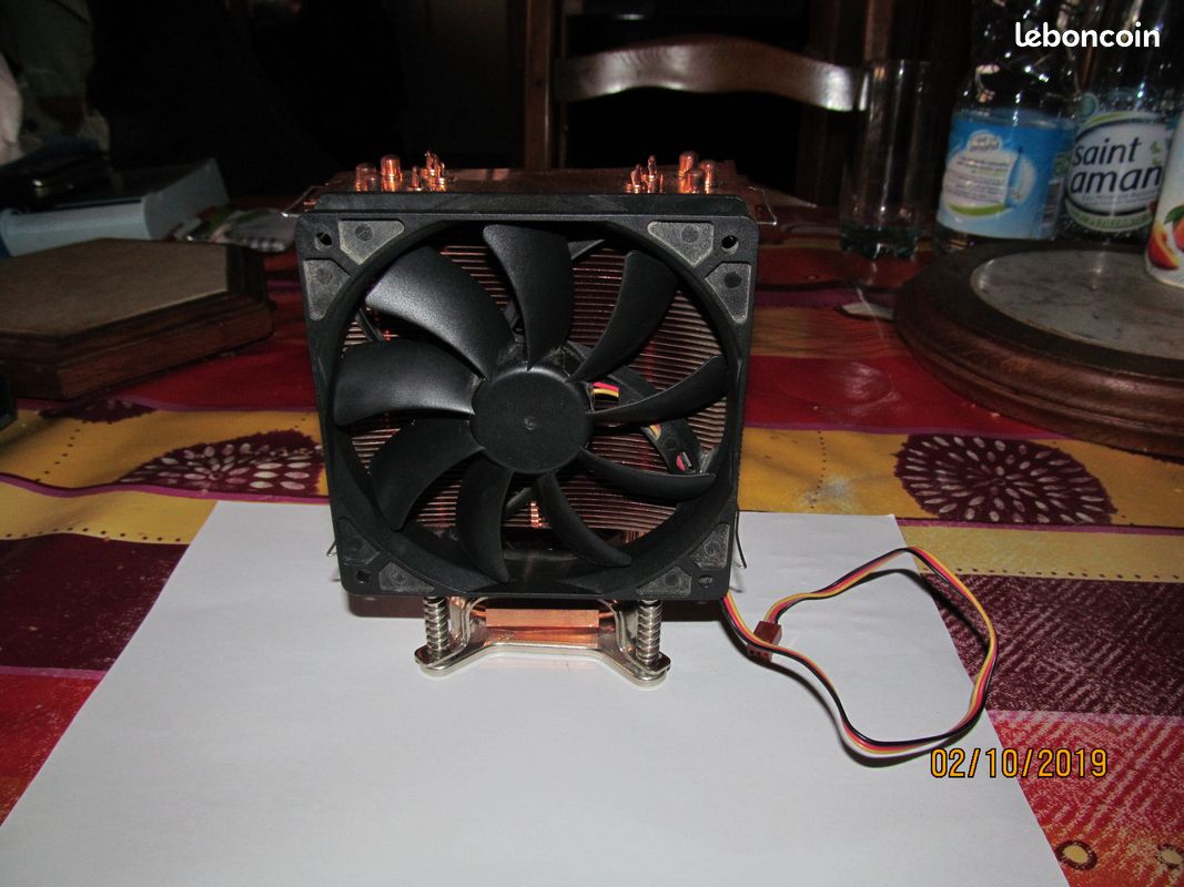

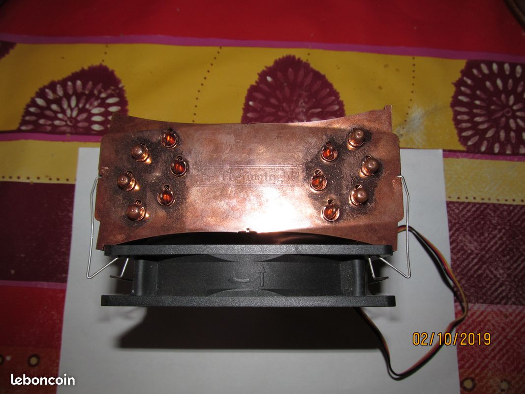

Попробуй снизить дополнительные. Скриншот с память будет веселее!
П.С. не подскажешь что это за куллер?

nafigator термарлайт какой то медный. с 4 плашками/8гб оперы и на стандартный таймингах не просто добится стабильности на 450+- шине.
если бы была вторая пара такой же быстрой памяти, тогда можно было бы что то похимичить, но там наверно и сам мост с трудом тащит.
Регистрация: 09.08.2019
Похож на THERMALRIGHT TRUE Copper
