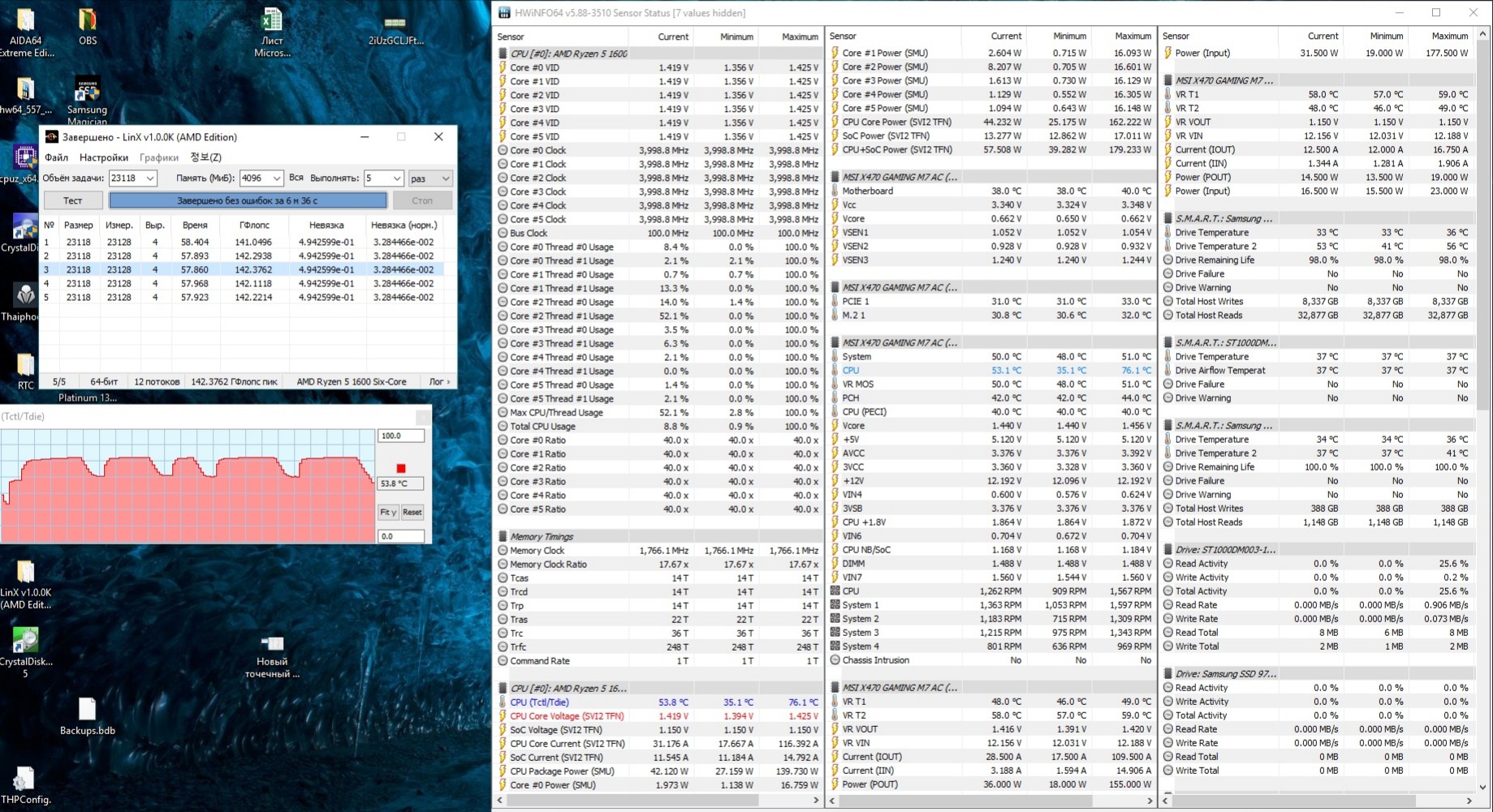

LinX v0.7.0 прогнать ? с отключённым троттлингом проц 1600 3.9Ггц
LinX как раз показывает работу VRM в экстремальных нагрузках

Hwinfo приемлемо точно показывает потребление тока? Prim95 выжимает 89 А, LinX 92 А. То есть 6 IR3553 с запасом?
Что за проц и какая напруга? Не факт, что показания точные, но большинству этого с запасом

Как в подписи: 2700X@4240 1,306 В.
То, что хватет, я вижу на практике по стабильной работе. Меня больше точность показаний интересует, насколько я близок к пределу.
проверить можно только замерив в ручную напряжение и амперы
