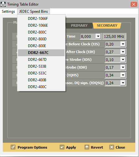

Прошей в проге Thaiphoon back тайминги от стандарта 667 в spd на все 4 планки. Даже от 400
Снимок экрана (88).png [ 25.97 КБ | Просмотров: 1223 ]

Просто кингстон не поддерживает CL6. Но это не факт что из-за этого т.к у меня планки все таки запускались если даже в них CL6 не прописан был. Скорее всего дело в несовместимости планок, либо контроллера памяти либо того и того. Я так почитал, разные чипы памяти имеют разный потенциал и разные Rc тайминги которые и составляют 70% latency модулей. На наших платах это RC, указанный в SPD не изменяется, и даже не монгиторится в aida!
В общем я подредактировал back тайминги для совместимости. сделай замер скорости если если хочешь до и после , у меня разницы не наблюдается.
https://drive.google.com/file/d/1KGo1I9Xsekz5-S26NYSXl4KwdHQ0ZWai/view?usp=sharing
По сути в спд ничего не записано прям такого что делало бы одни чипы памяти отличными от других, просто десяток другой таймингов которые практически все идентичные на модулях одного класса.

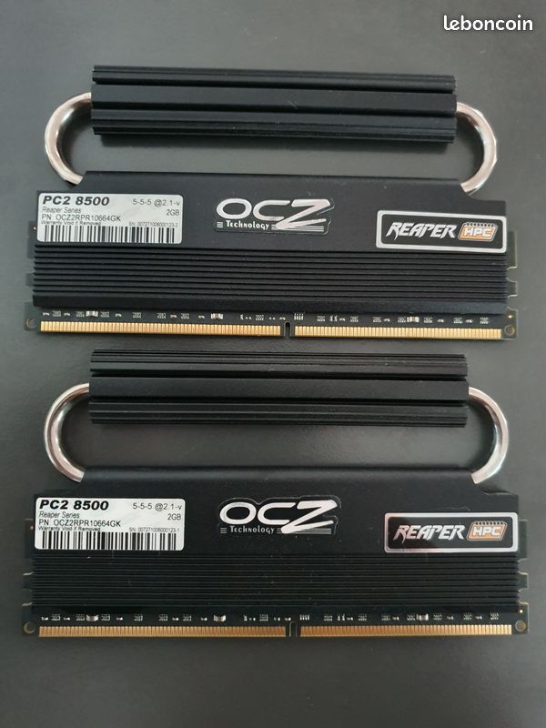

488/588 говорят стали копейки стоить ?
П.С. Заказал2*2 ocz2rpr10664gk , посмотрим как они себя покажут :beer:
b4e6b21b7c86a58f5f81c4c177fba5decadd1e54.jpg [ 65.23 КБ | Просмотров: 926 ]
Вроде именно парные, как мои первые G.Skill
