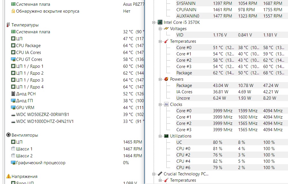

Цитата:
суть температура самого горячего ядра.
самые горячие 70 я же писал...

например, прошу обратить внимание на Т самого горячего ядра и на Т цпу пэкидж.
3770K/3570K...
Регистрация: 14.04.2010
Ну а тогда почему тут все по разному?
Добавлено спустя 1 минуту 10 секунд:
и самое интересное, что я вычитал вот что:
выходит что критическая температура для ивика 105 градусов! почему тогда на сайте интеля пишут 69?
ТЕМПЕРАТУРЫ.jpg [ 208.59 КБ | Просмотров: 1386 ]
Цитата:
Tcase - Критическая температура - это максимальная температура, допустимая в интегрированном теплораспределителе (IHS) процессора.
"в" теплораспределителе - я не знаю где именно интел её меряет. с краю крышки разве...
Tjmax - это та температура ядер (а не теплораспределителя), при которой процессор сохраняет способность работать нормально, дальше врубается защита от перегрева, проц начинает пропускать такты, дабы не сгореть совсем (оно же троттлинг).
по второму скрину - и что не так? пакет 64, 3 и 4 ядра 64, всё как в аптеке.
