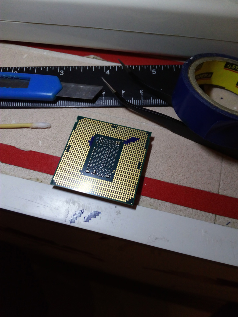

3.2 Пинмод для U0/P0/R0
    Рекомендации:
  • Для процессоров ревизии B0 пинмод не требуется.
  • Фактически, закорачивать контакты (#SKTOCC и GND) нужно в сокете, чтобы материнская плата получила сигнал о наличии процессора и включилась.
  • Простейший способ сделать перемычку - наклеить маленькую полоску пищевой фольги на двусторонний скотч. Подойдут и металлизированный скотч, токопроводящий клей, маркер, лак. В качестве временного решения сгодится мягкий карандаш (возможно, придется подбирать подходящий); начертите им дорожку между нужными контактами.
  • Крайне важно следить, чтобы перемычка не съехала при закрытии рамки сокета и не задела лишние контакты!
  • Для изоляции лучше применять каптоновый скотч или акриловый лак. Изолента не хуже по характеристикам, но менее удобна в использовании.
  • Ни в коем случае не используйте для изоляции лак для ногтей!
  • Желтым цветом обозначены контакты, которые также имеют различное назначение в сокетах 1151v1 и 1151v2, но пока не найдено плат, для которых нужна их обязательная изоляция.
  • Перед установкой процессора обязательно протрите все неизолированные контакты спиртом.
  • Последствия кривого пинмода:
  • Если плате нужна закорачивающая перемычка (см. картинку), то без нее она просто не включится.
  • Если перемычка зацепит соседние контакты, это помешает запуску системы. В редких случаях возможны повреждения iGPU или DDR.
  • Все платы, кроме Gigabyte: если не изолировать указанные на картинке контакты (или изоляция с них сползет), то соответствующие пины в сокете просто сгорят, как предохранитель. Работоспособность системы не пострадает.
  • Gigabyte: если не изолировать бОльшую зону контактов, отмеченных красным, то у платы сгорит одна из фаз питания процессора, а контакты останутся целы. Если изоляция есть, но частично сползет, то соответствующие пины в сокете сгорят, как предохранитель. Работоспособность системы в обоих случаях не пострадает.
  • Дополнительно:
  • Выполненная в соответствии с картинкой изоляция контактов гарантирует, что ничего не сгорит и железо не потеряет товарный вид. Однако, иногда изоляции может потребоваться меньше или не потребоваться вовсе. Чтобы это определить, проверьте отсутствие КЗ на землю для каждого отмеченного для вашей платы контакта в сокете. Пины, «звонящиеся» на землю, изолировать нужно.
  • Замыкание контактов на процессоре можно заменить перемычкой на материнской плате, однако для каждой модели придется искать расположение нужных контактов индивидуально. Пример замыкания на мат.плате находится в пункте 8.1 "Статьи пользователей, решения проблем, подборка информации по платам"
  • Все указанные для изоляции контакты можно удалить из сокета физически — при этом сохранится работоспособность всех поколений процессоров.
  • Сравнение распиновки сокетов 1151v1 и 1151v2.

Не удержался и тоже купил себе SRFD0. Кратенько о первых впечатлениях и рузультатах, конфиг запуска в подписи.
Текст
На первый взгляд проц выглядит как с завода. С подвального, но с завода. Герметик нанесен четенько, крышка почти ровная. Почти - потому, что края крышки все-таки выступают выше центральной части на толщину волоса. Похоже, что это технологическое решение для распределения термоинтерфейса. Общая высота бутерброда на ту же толщину волоса больше обычного 8600К. Чтобы такого мутанта проще было установить в сокет нужно подкинуть пару шайб под верхние винты сокета и 2-3 под нижний винт - но даже так крышка проходит в рамку только за счет свободного хода петли, т.к. китайская крышка по площади контакта чуть больше оригинала и имеет острые углы. Ну или можно просто ослабить верхние винты, накинуть рамку и потом затягивать "до характерного щелчка".
Запустился без проблем, что на safe-load (RAM 2133), что на "optimized defaults" (RAM 2666) с последним МЕ 11.8.86.3909 и микрокодом EC. С включенным МСЕ "работает" на 4.5Ghz, с отключенным - 5.0-4.2Ghz. Почему "работает" в кавычках? Потому, что SRFD0 при нагрузке свыше 45W снижает частоту на 100Mhz. Это не AVX offset (как было с ревизией P0), это не зависит от версии МЕ или микрокода, это что-то вроде встроенного повер лимита. Не уверен, что эта проблема присутствует на 300 мамках (или 200 с порт-биосами), но на M8H это так. Т.е. включив синхронизацию частоты ядер и установив множитель на 45 мы получаем 4.4Ghz при любой нагрузке, 4.5 будет только в простое. Да даже на дефолт настройках биоса видно, что при нагрузке на все ядра они снижают частоту до номинальных 4.2, а через мгновение и до 4.1.
В авто режиме напряжение задирается до неприличных 1.4V. Увеличение параметров AC/DC Loadline помогает, но 0.01 явно мало - на проц идет всего 1.2V. Тут нужно поднимать до 0.5 и тестировать стабильность конкретного экземпляра. Я не стал этим заморачиваться, поскольку фиксирую и напряжение, и частоту ядер вручную.
Проц ничуть не холоднее обычного 9900К. Не знаю как народ тестирует свои 5.0 на 1.3V, но моему экземпляру для рабочих 4.6Ghz без AVX оффсета потребовалось 1.320V, что в прайме с кастомными настройками (min/max = 8K, FFT in-place, 3 min) дает почти 200W потребления. Всякие бенчи cpu-z, тест аиды и т.д. можно, конечно, пройти и на напряжении пониже.
Есть непонятный разброс по температурам ядер, доходящий у одного из них до 12 градусов в полной нагрузке. Причем у ядер, потенциально расположенных рядом друг с другом (типа Core2/Core3). Присоединяюсь к вопросу о порядке нумерации ядер относительно их расположения.
С разгоном двуранговой памяти все очень плохо. Samsung T-die 2666 2x8Gb нормально работает только на частоте 2800Ghz, изредка удавалось запустить на 2900, но с задиранием SA/IO и без стабильности даже на JEDEC профиле. Повышение boot-напряжений картину не улучшает. Одна планка T-die смогла в 3000. При этом старые дешманские одноранговые Samsung C-die 2400 2x4Gb нормально завелись на 3200. Не знаю, могут ли они в принципе больше или это их потолок, но тенденция очевидна. Чуток радует только то, что в тесте аиды двуранги 2900 почти идентичны однорангам 3200, а так же то, что ужав тайминги можно сохранить те же задержки, что были ранее на более высоких частотах.
Встройка на месте, рабочая, 1250Mhz. Дрова не ставил.
После недолгих раздумий было произведено вскрытие пациента заточенной кредиткой. До внутреннего кольца компаунда никак не добраться, поэтому края нужно отжимать весьма аккуратно и постепенно, подогрев не потребовался. Китай-герметик имеет резиноподобную структуру и зазор между крышкой и переходником по сравнению с десктопными процами тут просто огромный, что сильно облегчает процедуру.
Жидкого металла китаец налил внуть от души, хватило бы на 3 проца. За счет этого жм расползся вокруг кристалла широкой кляксой, он попал на компаунд и начал его разъедать. По крайней мере выглядит именно так. И да, кое-где под герметиком находятся тестовые выводы, поэтому вероятность получить их замыкание совсем не нулевая. Кое-где жм уже успел образовать твердые крупицы, которые прилипли как к кристаллу, так и к крышке.
На внутренней стороне крышки есть пара бороздок едва ощутимых на прикосновение, одна из которых попадает на кристалл. А так же обилие рандомных коцек неизвестного происхождения.
Сам теплораспределитель на спиле хоть и блестит чем-то желтеньким, похожим на медь, но по весу заметно легче крышки от E7200 с 775 сокета. А крышка 8600К по памяти вообще чуть ли не в 2 раза тяжелее (но она и сильно толще). Короче, похоже на какой-то сплав.
Внутреннее кольцо компаунда наносится так, что часть остаточной сопли может попасть на сам кристалл. На фото шестиядерника выше с пузырем в жм отлично видно это место. У меня уголок пришлось отчищать. Не думаю, что это офигеть как критично, но это точно не входило в условия сделки.
Еще в кольце внутреннего компаунда нет технического зазора.
По моей просьбе китаец закинул в посылку чип биоса с модом для M8H. На нем оказалась июньская сборка от dsanke (3802 Reborn by dsanke) с последним МЕ, микрокодами EA и парой фич типа разлоченной опции "Primary adapter" и альтернативных патчей PCIe/Sync.
Фотки уж какие есть, сорян. Все коцки родные, я работал только пластиком и деревом.
Фото
Попозже наверн еще добавлю какой инфы. Пока думаю ставить ли охлад на кристалл или довести до ума и вернуть крышку на место.

Т.к. некоторое время назад меня тут обозвали тупой жертвой ЕГЭ, прикладываю краткий отчет.
Нужно было проверить непонятную плату на работоспособность, не имея нативного цп. Плата gigabyte H110. Гуру себе обычно асусы выбирают, т.к. там возни намного меньше. Хорошо паразитировать на том, что за тебя придумал и развил кто-то другой, поэтому поехали.
Итак, у жертвы ЕГЭ на руках Gigabyte H110M-S2 с несъемным биосом. Маркировка микросхемы MXIC 25L6473E. Шил обычным свистком CH341A Pro через прищепку.Данной плате при этом не нужно подкидывать блок питания. Т.е. спокойно шьется сама по себе без выпаивания микросхемы и.т.п. Для прошивки использовал AsProgrammer 1.4.0. Нужная микруха там в списке есть. Кофе тайм 0.99. Автору респект за проделанную работу.
Сначала хотел 9100F B0 взять. Но это слишком сложно для жертвы ЕГЭ. Взял U0. Остановился на выборе средств для пинмода. У гиги он несколько сложнее, чем на асусах. Акриловый лак - хорошо, но у мне он показался излишне текучим. Можно, конечно, но с большой площадкой нужно было бы попотеть. И один фиг по краям площадки толщина лака была бы меньше, чем в середине. А ножки сокета никогда не попадают точно в центр площадки. Решил изоленту использовать. Первые проверки прижима выявили одну особенность: ножки сокета хоть и не иголки, но протыкают изоленту очень хорошо. Скорее всего работать будет в один слой, но если вытащить такой ЦП, то лучше потом сделать новые площадки. Возможно также, что это моя лента такая тонкая. В итоге сделал проще: вырезал два полигона из двух цельных слоев изоленты. Риск, что со временем ножки продавят ленту минимальный. Держится хорошо. Специально проверял несколько раз с прижимом, меняя прокладки. Тот колхозный мрак со скотчем, что можно найти в сети, я бы себе применять не стал. Особенно имея i7/i9.
Также проверил поведение системы с i3 9100 ревизии B0 и U0. Без микрокодов идет старт и сразу отключается. Если прошить неподходящие микрокоды от кофейника, то старт есть. Работает несколько секунд, потом ребут и так по кругу. Картинки нет никакой, даже на уровне мигающего курсора.
По гигам в сети не так много живых демонстраций пинмодов. Может кому пригодится инфа. Плата дно, выше i3 я бы на нее ничего не ставил.
Комментарий к файлу: В работе
3.jpg [ 288.66 КБ | Просмотров: 2080 ]
Комментарий к файлу: Прошивка несъемной микросхемы
2.jpg [ 263.32 КБ | Просмотров: 2080 ]
Комментарий к файлу: Пинмод под гигу
1.jpg [ 243.98 КБ | Просмотров: 2080 ]
