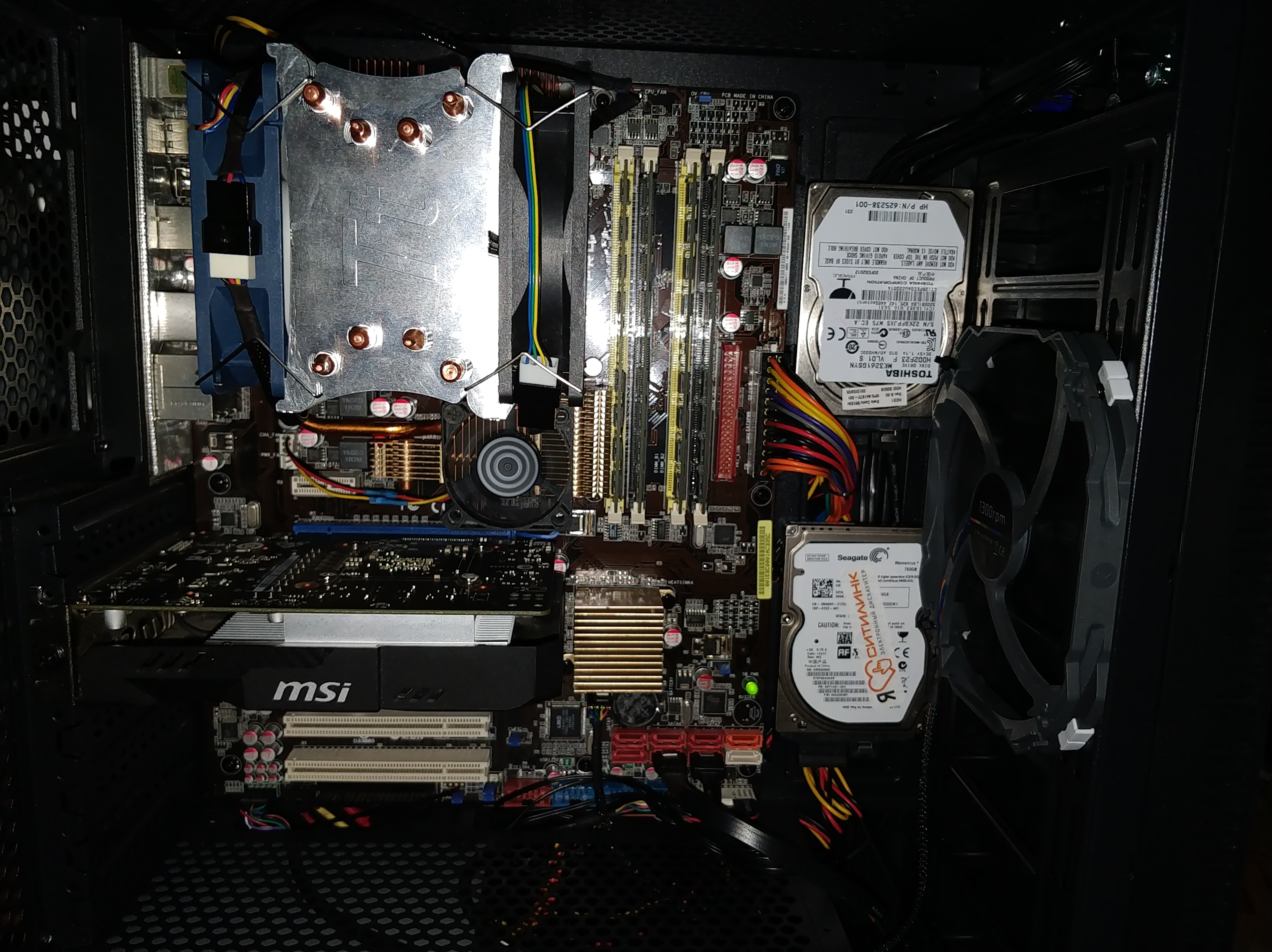

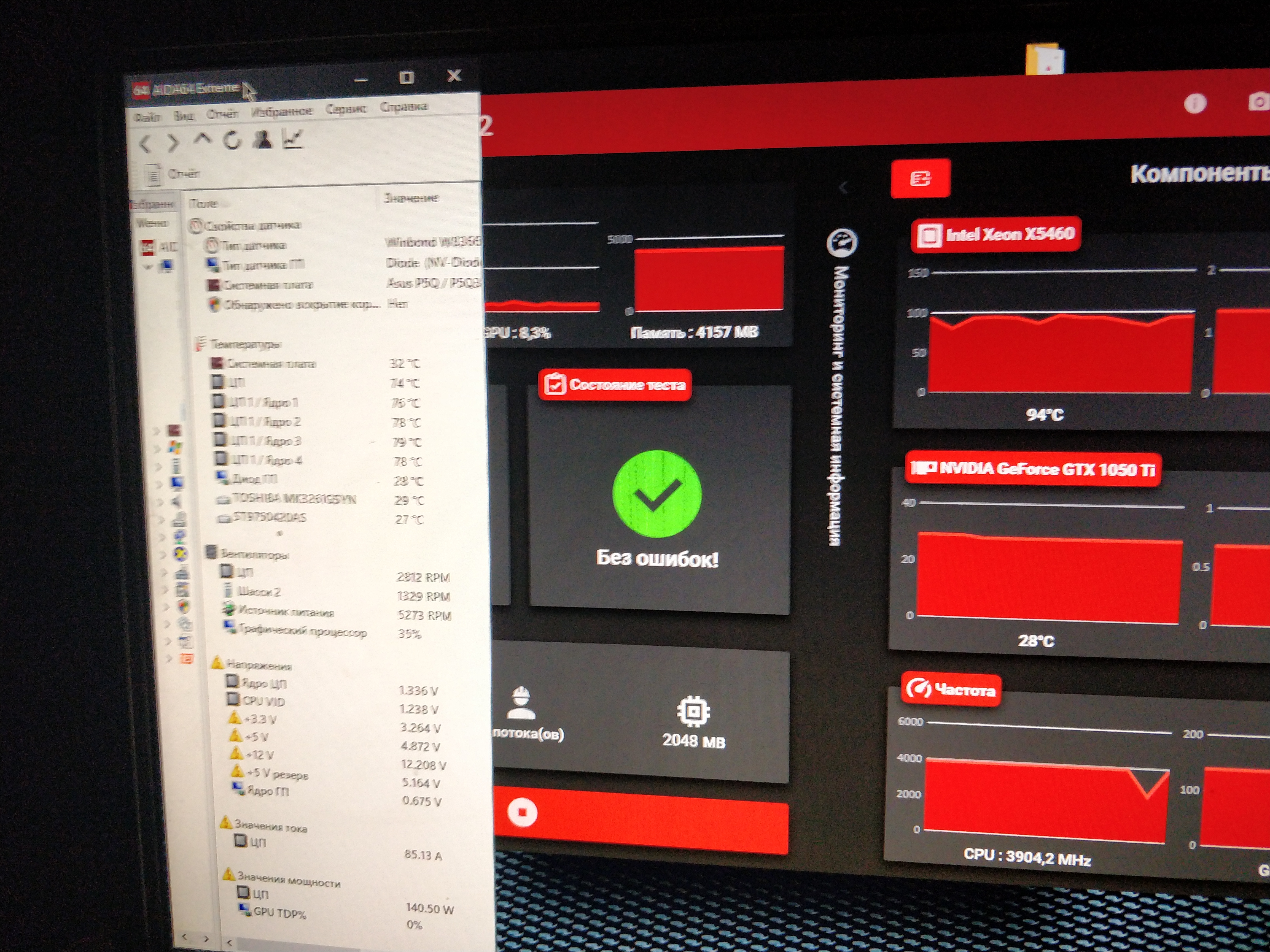

Доброго времени суток. Сидел на даче и появилась надобность собрать дешман пеку для видео сервак а под 4 камеры. Покапался в сарае и нашел свой старый комп с p5q pro + e8500(кажись), в общем этот Е я заменил на зивон х5460 + 8 гиг рам 6400. Мать прошита под мод биос(я не знаю заработал бы зивон на последнем биосе оригинальном на этой плате)+ сунул туда 1050ти из сарая так же. Разгон не большой сделан до 3.9 ГГц, стоит башенка термалтейк контак 21 с двумя вертушками 92ми. Мне не даёт покоя одна вещь. Пока разгон делал тестил всякими программ стабильность и заметил вот что. В аиде и в хвмонитор + осст+реалтемп показывает разные температуры на камне. Аида одно значение другие проги другое но у остальных трёх прог значения совпадают и разнятся с аидой в градусов 10-15. Мне не ясно кто врёт. И неужели башенка такая не справляется с камнем этим в разгоне до 3.9 + при стрестесте когда тот же осст показывает 95 градусов и Аида 80 я ради интересу трогал трубки у основания пальцем и скажу, что они да горячие но не так чтоб обжигает, тоесть горячо но палец держать спокойно можно и ожога нету.

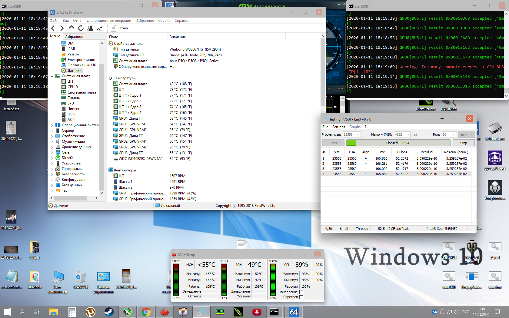

Я сейчас запустил тестик один и глянул. И вот что увидел. В осст запустил линпак(он лучше всего прогревает) и запустил аиду. В аиде при тесте показывает 75-78 в осст уже под 95+ и начинается тротлинг. Тоесть все же выходит что осст показывает верно раз на 94-95 и выше проц тротлить начинает. Не пойму. Да кстати в биосе в простое показывает 47-49 градусов так же как и осст+реалтемп а вот в аиде в простое 34-37.

Вот скрин, я вам скажу нихера не аида правильно показывает, потому что винда ребутится когда в mchtemp за 100гр...
это как раз не показатель, если термопаста не очень хорошего качества тт могут быть вообще прохладные а проц будет перегреваться.

если по показаниям аиды то да ))
почти справляется, аида же показыает что проц выжирает 140Вт, а это даже уже паспортный предел для этого кулера. Обе вертушки на 2500-2800 оборотов? Если крышка корпуса закрывается, то есть смысл поставить вентилятор и назад, на вытяжку воздуха из системника.
Тротлингом управляет не сам проц, а м.п. (имхо) Тротлинг может начаться и после температуры tjmax (85 или сколько там градусов, зависит от модели проца), и даже не доходя до неё, например, если м.п. решит что цепи питания перегружены. Как я разумею, у тебя именно по перегрузке питальника и начинается тротлинг, проц при этом до 78 догревается. Обычно обдувают питальник чтобы попроще было гнать. Поставишь воду - прикрути вертушку на обдув м.п., зоны питальника, или протяжку воздуха в корпусе хорошую организовать, полторы сотни ватт тепла с одного только процессора это немало, а если ещё и видяха старая горячая то совсем баня будет если не протягивать.
