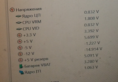

Регистрация: 02.11.2020
В Aide v5.98 отображается не правильно напряжение . показывает -14 V. bios заводской.
Как настроить, что бы правильно проводилось считывание напряжения? или это у всех так?
SNAG_Program-0144.png [ 188.11 КБ | Просмотров: 1982 ]
Регистрация: 24.10.2008
ostrie у всех так. Никак. В биос показывает правильно и 5 и 12 и память
