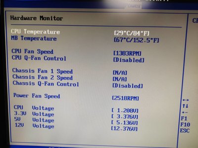

Беда:
На днях Видеокарта приказала долго жить, выдала артефакты в виде голубого экрана, при перезагрузке зависала уходя в черный экран при загрузке винды (со слов очевидцев).
Зайдя в BIOS обнаружил артефакты в виде пунктирных полос красного цвета.

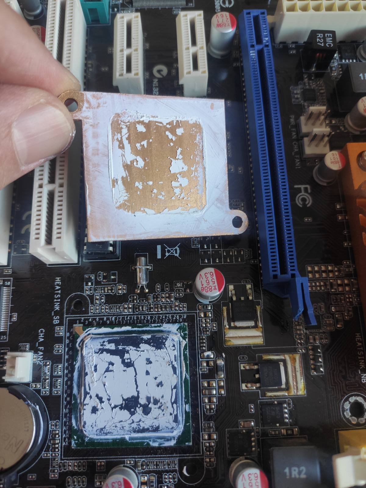

Заменил видеокарту на древнюю Palit GeForce 8500GT 256Мб DDR2, она без дополнительного питания чисто PCI-E, система запустилась, но грелся южный мост - 73 градуса. На матери дутых конденсаторов, копченостей, разводов от жидкости не обнаружил. Поменял везде термопасту, (как-то раз, несколько лет назад, уже менял на матери термопасту выкинув термопрокладки, по тому как был не готов к встрече с таким чудом), снова освежил термопасту на матери и на процессоре, южный мост выглядел довольно прилично под старой пастой, правда в прошлый раз я видимо нанес пасту на радиатор, а не на чип.
Фото приличного южного моста под пастой
Южный мост.jpg [ 229.49 КБ | Просмотров: 1523 ]
Температура снизилась на пару градусов.

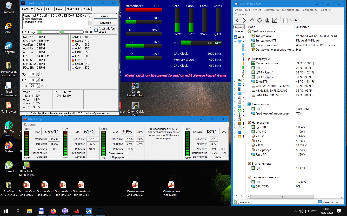

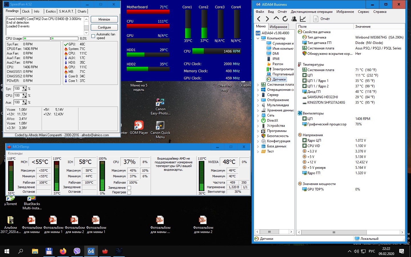

Фото высокой температуры 71 градус
Температура.jpg [ 339.53 КБ | Просмотров: 1523 ]

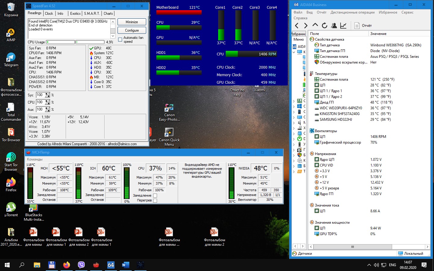

Пробовал отцеплять винты, оставив только с системой, отцепил всю периферию за исключением мыши, клавы и LAN. Из памяти оставил 2 одинаковых модуля воткнул их в желтые слоты. Винты прицепил обратно, и ощутив свою беспомощность сел набирать сей пост. Поглядывая за температурой которая колебалась в пределах 69-70 градусов. И вот в какой то момент узрел аж 121 градус.
Фото очень высокой температуры 121 градус
Температура 2.jpg [ 346.73 КБ | Просмотров: 1523 ]
Сохранился выключил компьютер, ощупал радиаторы горячие особенно южный мост, не на 121 градус конечно, но может 50-65 (пальцы терпят), дал остыть, отключил 2TB винт, вытащил модули памяти из желтых слотов, засунул оставшиеся 2 модуля (2GB+1GB) в черные слоты. И сел дописывать пост, тем временем температура опять достигла 121 градуса, если верить показаниям "AIDA" и "SPEEDFAN", или им не верить т.к. "MCHTEMP" показывает совершенно другие значения?
Фото как жар перекочевал на проц.
Температура 3.jpg [ 344.51 КБ | Просмотров: 1523 ]
южник - ICH. 60 - вполне нормальное значение.
Температура системной платы - это непонятно что, где и как меряется...
Переселение температур - вероятней всего это следствие запуска нескольких мониторящих прог.

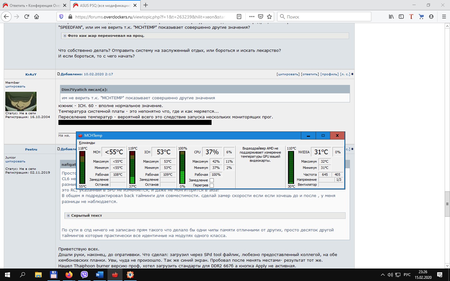

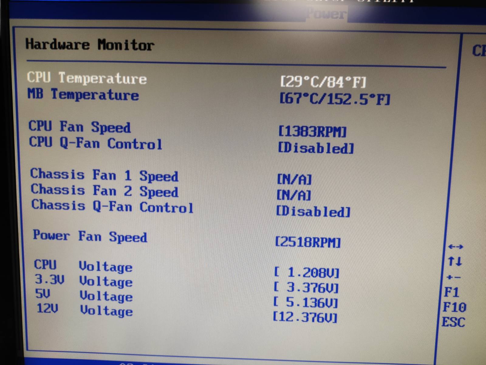

Спасибо за науку! Совершенно верно, оказалось артефакты температуры были из-за запуска нескольких моняторящих прог, и южник в целом в пределах нормы, хотя данные с материнской платы несколько высоковаты.
Из биоса
bios.jpg [ 224.83 КБ | Просмотров: 1351 ]
И показания MCH выглядят гораздо правдоподобнее.
MCH
MCH temp.jpg [ 258.81 КБ | Просмотров: 1351 ]

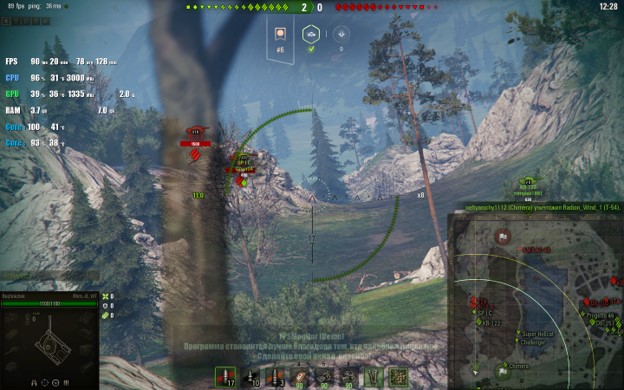

Взамен выбывшей видеокарты на пробу досталась, GTX 1650 от MSI, танки поехали веселее но проц E8400 на 3000 ГЦ, нагружает карту на 40% максимум, есть ли смысл оставлять такую карту, и даст ли прирост производительности замена прцессора на Xeon E5450 Е0?
Проц не успевает за картой.
не пойму какой фпс 89 или 49? настройки максимальные или какието типа средних? е5450 танки тащит хорошо в разгоне 4ггц, выше 60 фпс на макс настройках, без разгона просадки до 40+-.
Скрин неудачный получился, на примерно средних настройках 60 фпс уверенно держится, редко проседает ниже.
можно е8400 подразогнать, а видеокарту чтоб загрузить, надо настройки ставить выше.
