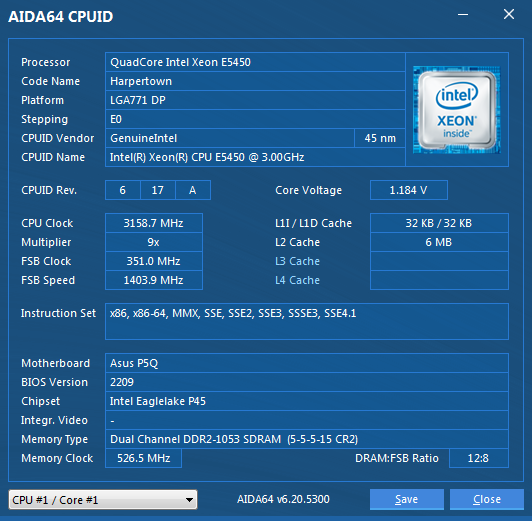

Всем привет! Мужики помогите разобраться с проблемой! Мать P5Q, БИОС мод. 2209 под зеоны , проц Е5450 9*400 @3600, 4 планки по 2Гб кингстон 8500 @1066, видео MSI HD6850 1Gb, купил видео ASUS RX574 ROG установил в систему сменил перед этим БП с 460 на 650Вт. И тут начались зависания системы через разное время в играх (черный экран и через 10 сек. прерывистый звук) после перезагрузки через кнопку различные ситуации с конфигом биоса отображаются в основном частота памяти разная но когда захожу в сам биос там все норм, уже пробовал разные вольтажи на проц и память проблема остается на месте, со старой HD 6850 такого не было вообще. В браузере и других ПО проблем нет. Температура см по программе 72 градуса максимум была что я заметил! Термоинтерфейс менял на см, Вот такая беда(
Регистрация: 16.02.2009
Фото: 12
ViktorW02 так может видеокарта проблемная, это если ее на другом конфиге погонять и там все отлично, тогда можно думать на мать/память и тд. или на северный мост докинуть немного.
Регистрация: 07.02.2012
Гоняли на другом конфиге вроде все ок, таких зависаний не было! И у себя тесты различные проходит без проблем, температура в норме сейчас даже без боковой крышки системник. Пару дней было без зависаний, а потом снова я даже хз что думать!
Фото: 12

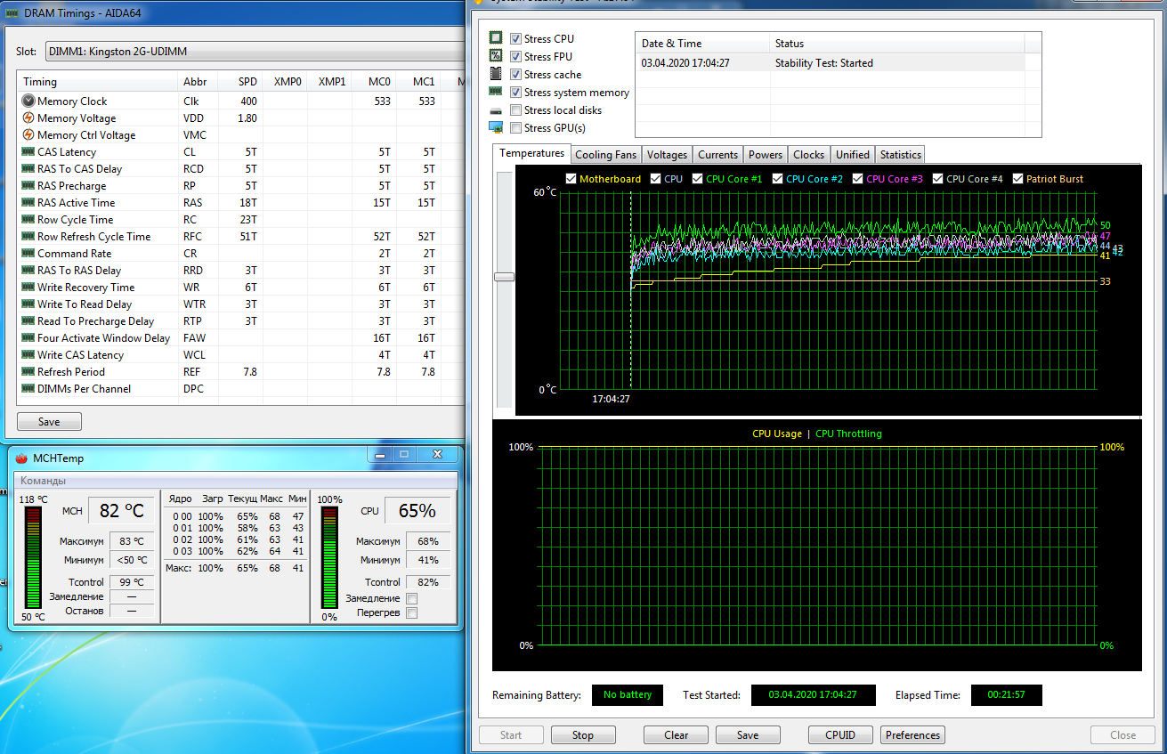

ViktorW02 с этой видеокартой на систему нагрузка стала больше, вполне возможно что не хватка напряжения гдето. также нагрузка на видеокарту слабая, она может сбрасывать частоты с меньшим напряжением и там быть нестабильной. радеон чилл глянь включено в дровах и выключить если да. память на частоте 1066? глянь в аиде вкладка тайминги сколько стоит перформанс лвл или сделай скриншот. также стоит глянуть температуру северника в мсh temp и заколхозить туда обдув.

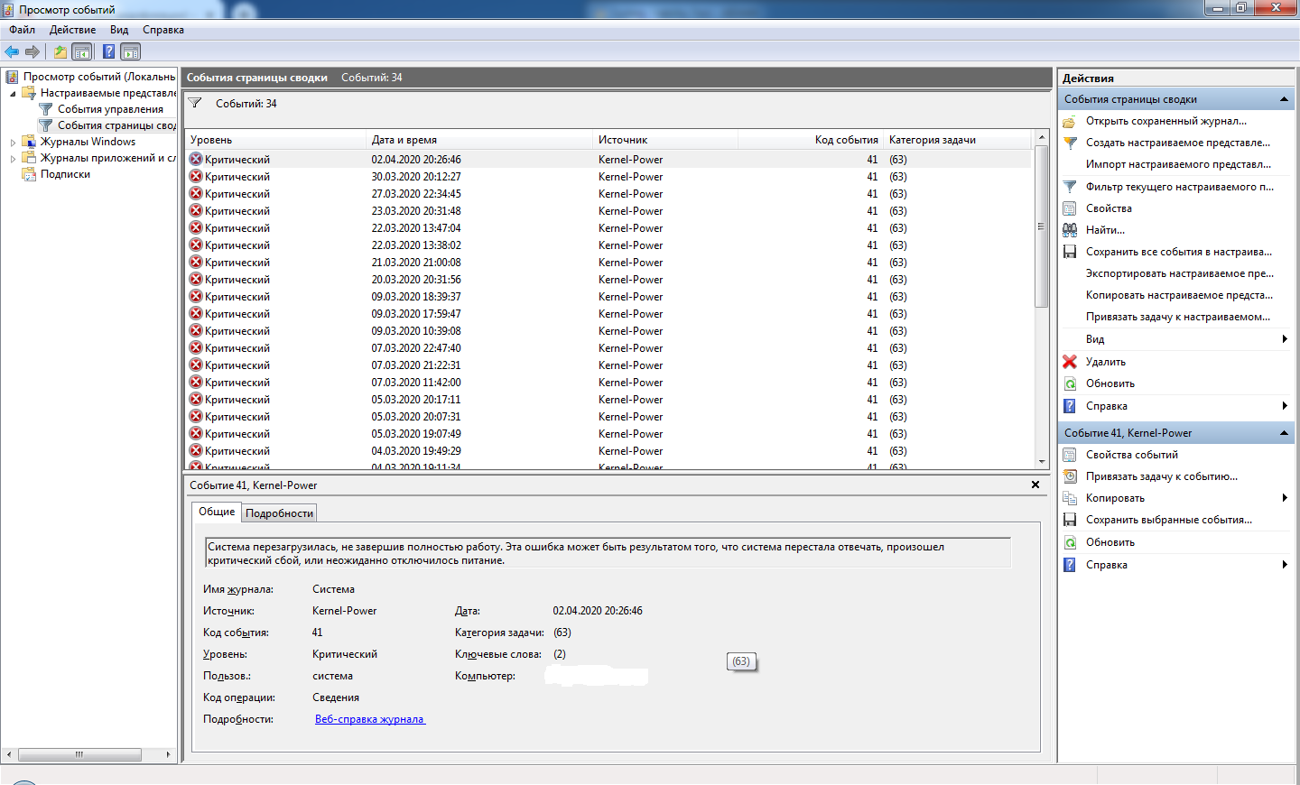

Вот еще журнал событий, после каждого зависания критическая ошибка!

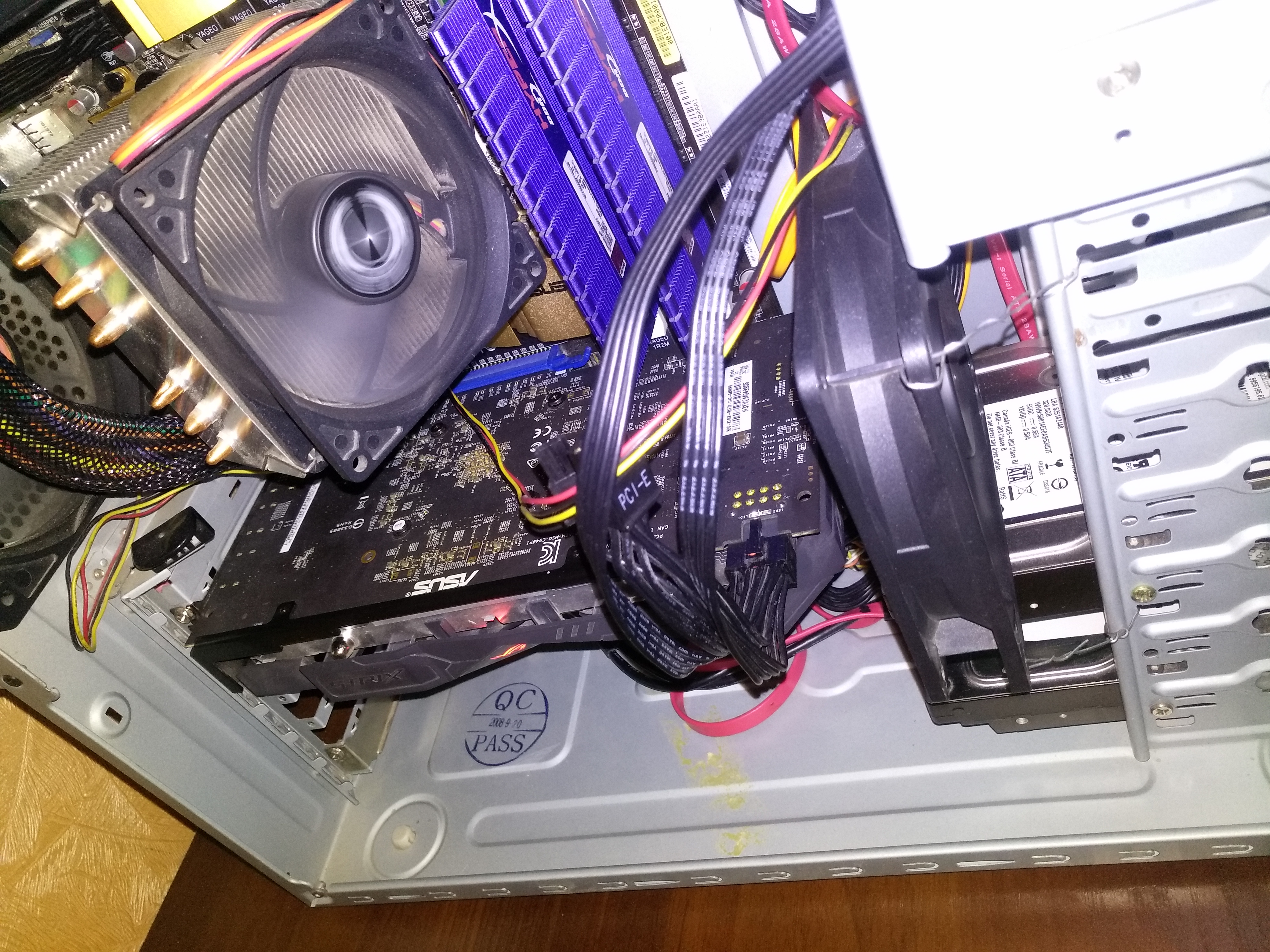

Заколхозил кулер :lol: пока так, чтобы хоть как то сбивать температуру с СМ и видика на заднюю стенку и уменьшил разгон. Пока полет нормальный вылетов нет) Буду по немного повышать частоту по шине и мониторить температуру СМ. Я так понял вся история из зависанием системы была в перегреве СМ. После трех часов MetroExodus на высоких (до этого всего час и зависание ловил регулярно) вот результат:

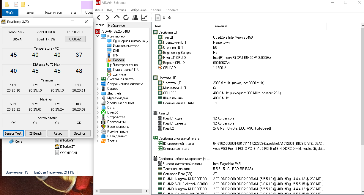

Какие из этих тестов надо посмотреть?
2.png [ 11.54 КБ | Просмотров: 702 ]
После обнуления я так чисто проверить выставил 355 по шине и 9 множитель
И в системе нифига
В realtemp множитель скачет с 6 до 9
Только что в аиде показывается шина 355
Всё остальное как и прежде 2-3ггц

не, лучше вверху вкладка сервис и там есть тест памяти и попутно много параметров показывает
https://youtu.be/y3RupssFzdA?t=2818
Регистрация: 28.04.2020

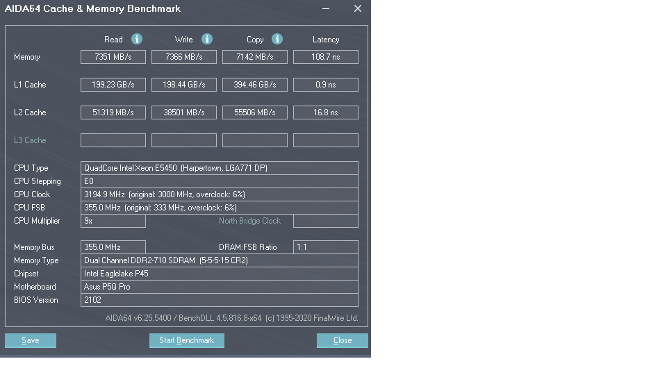

Вот что получилось
4.png [ 104.71 КБ | Просмотров: 693 ]

YanniGogolack, слабенько как-то получилось. Вот простая ддр2-800
Фото: 12
ну не ровняй разгон по шине 500 с двухядерником против квада, к тому же там солянка памяти и одна пара памяти с 6 таймингами хорошо если 900 мгц осилит.
