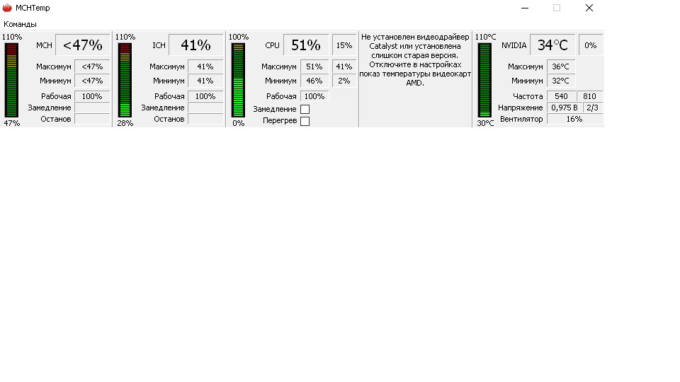

YanniGogolack писал(а):
И на сколько это трудно?
если там засохшая терможвачка то трудно, можно сколоть чипсет. начать надо с mch temp, но я не думаю что почти в стоке там может быть какойто перегрев. вентиляция в корпусе есть, вентиль на выдув?

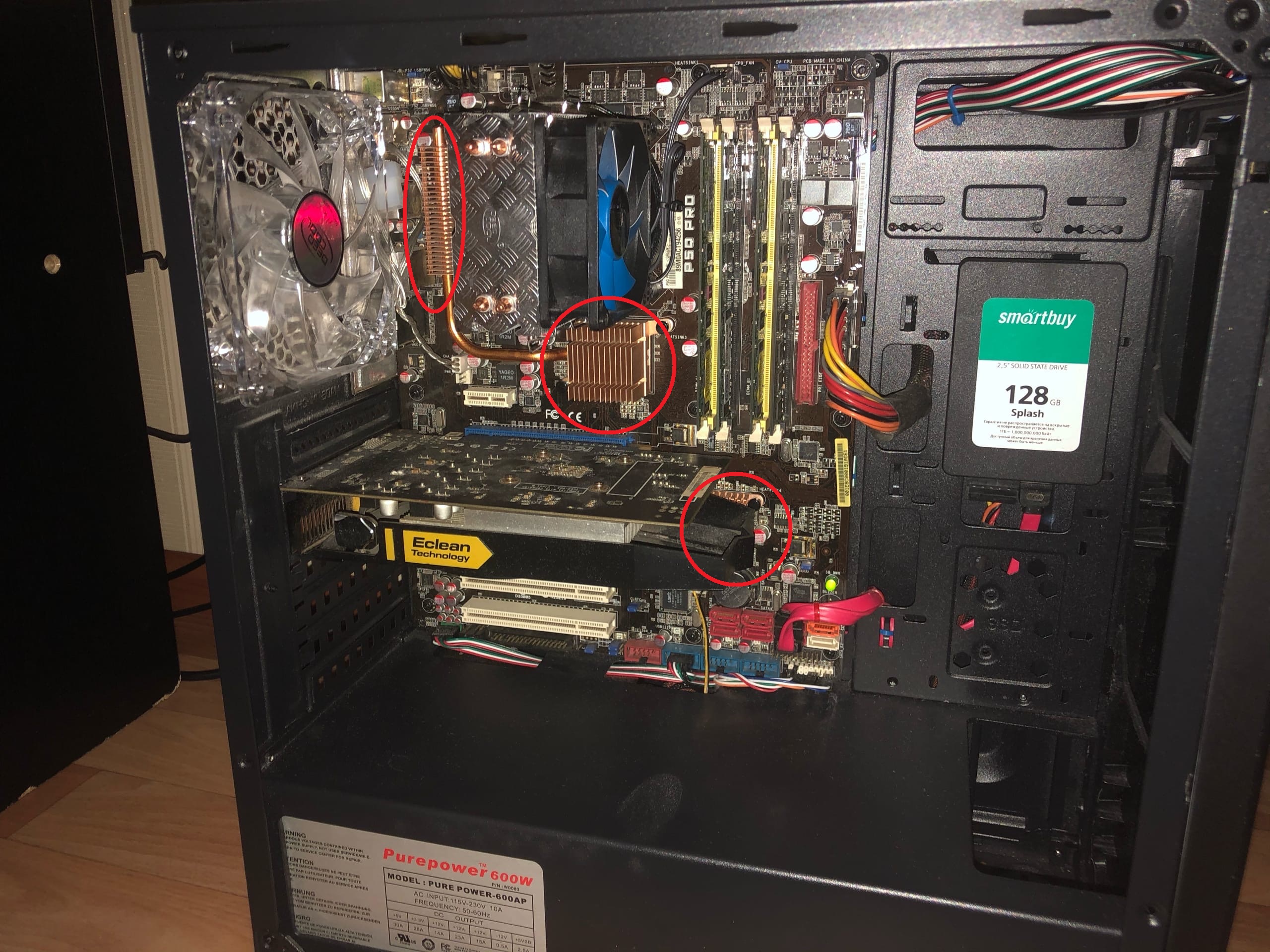

Вот так это выглядит у меня всё
mcxsGF_-YMM.jpg [ 1.01 МБ | Просмотров: 1079 ]
Выделенные области в кружок потрогал, на ощупь просто тёплые...
До этого стоял q8200 с 2.3ггц гнал до 2.9ггц, при том я менял значение только шины...
Температура камушка доходила до 71, но система работала абсолютно стабильно!
213151.png [ 17.56 КБ | Просмотров: 1073 ]

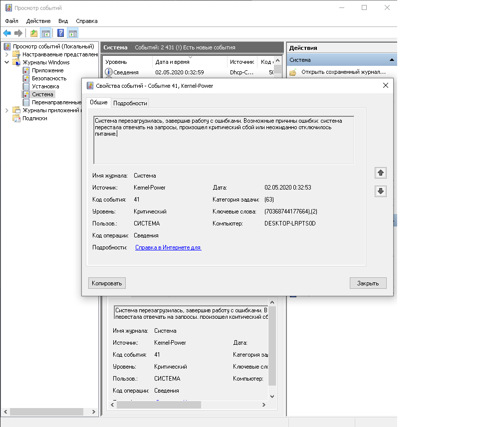

Никто не знает, с чем может быть связано и как лучить?
Играл в танки часа 3 было всё ок, запустил другю игру
В ушах резко что-то начало хрустеть, всё зависло и ПК резко на ребут ущшёл
3 раза перезагружался с синим экраном и на 4 раз загрузился в винду
1.png [ 45.74 КБ | Просмотров: 1043 ]
код какой?

Регистрация: 28.04.2020
[/quote]
код какой?[/quote]
Цифр не было
Только букавками
Первый раз whea uncorrectable error
Второй раз irql_not_less_or_equal
Третий раз не успел сфокусировать взор свой, Вроде как UNEXPECTED_KERNEL_MODE_TRAP
Помню, что точно были слова крнел мод и ещё какие- то два
В инете похожий нашёл, вроде оно было..

Регистрация: 02.05.2009
Откуда: Ростов-на-Дону
ну судя по тому, что они разные, с большой долей вироятности все же винчестер барахлит, смарт покажи HDD системного?
Вуххх, я уже испугался . Так как пару дней назад камень поменял... хард действительно в плохом уже состоянии, я уже заказал новый
Но система установлена на ссд
В таком случае , если система на ссд, а хард использую только для файлопомойки и пару игр, может являться причиной вот таких бсодов и редутов ?
да, запросто

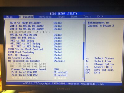

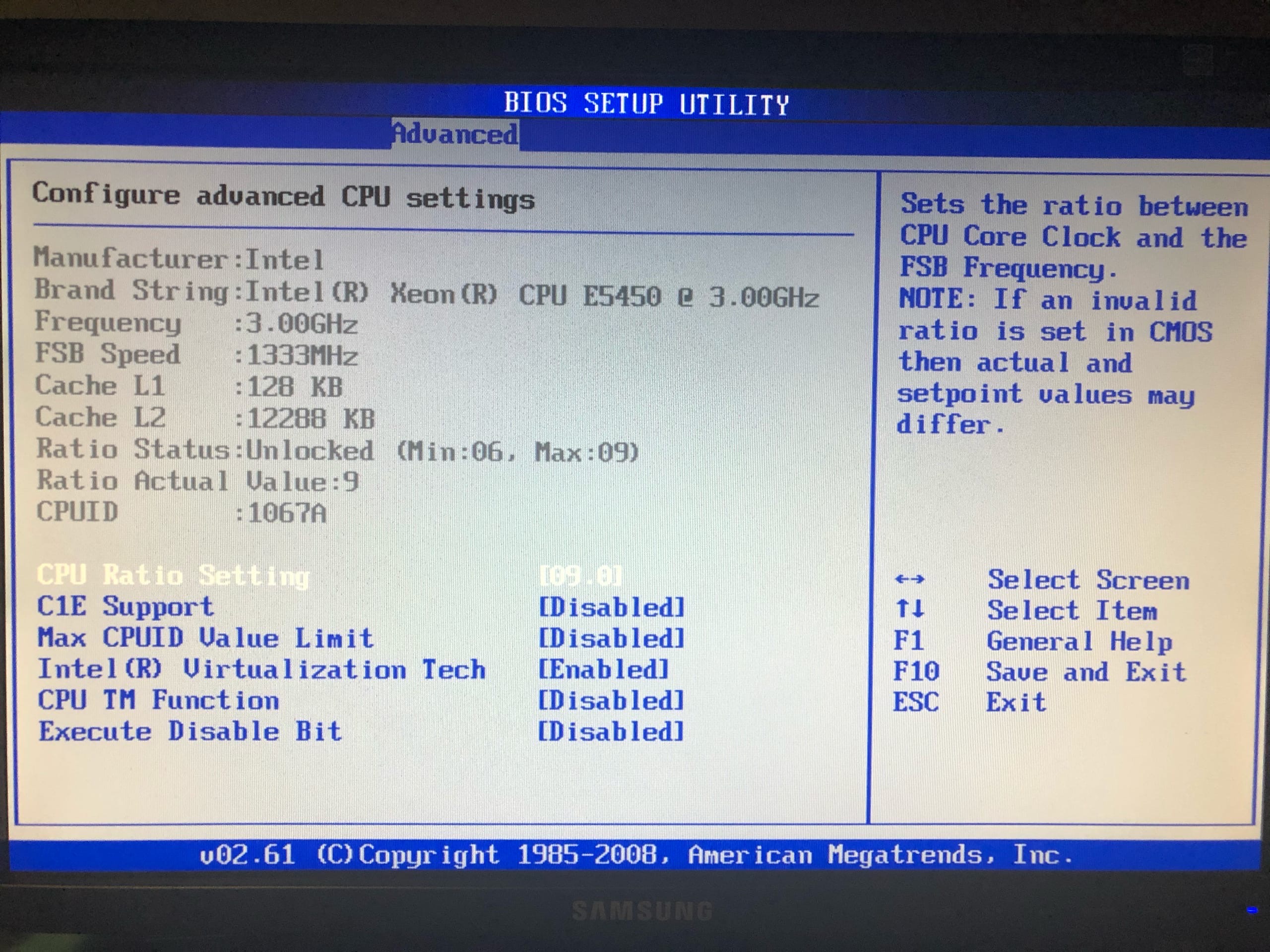

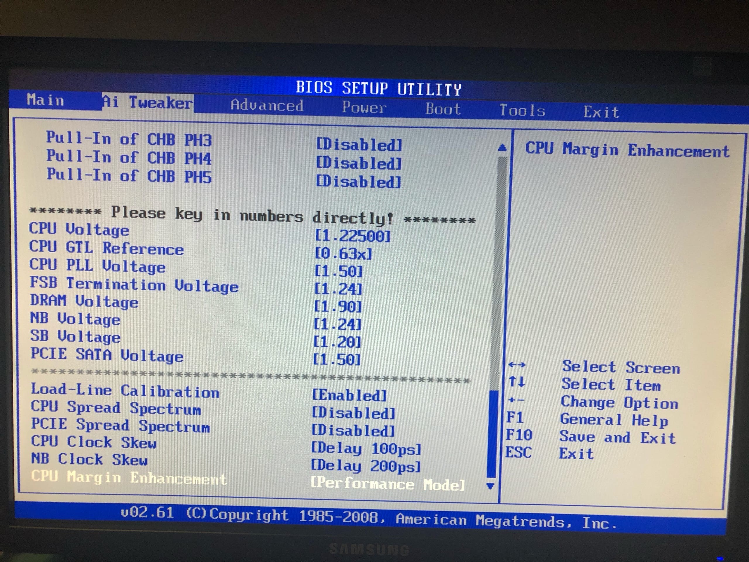

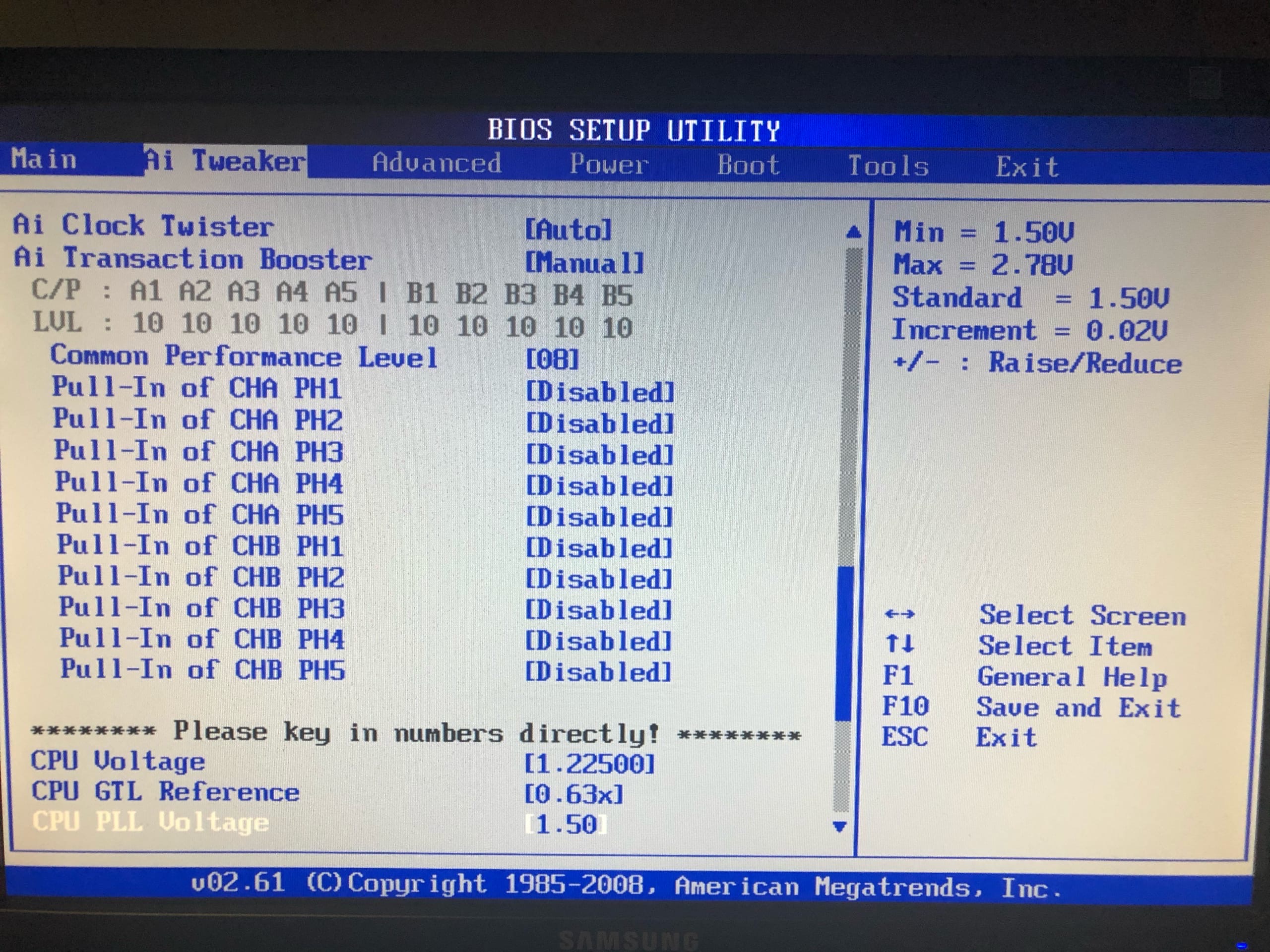

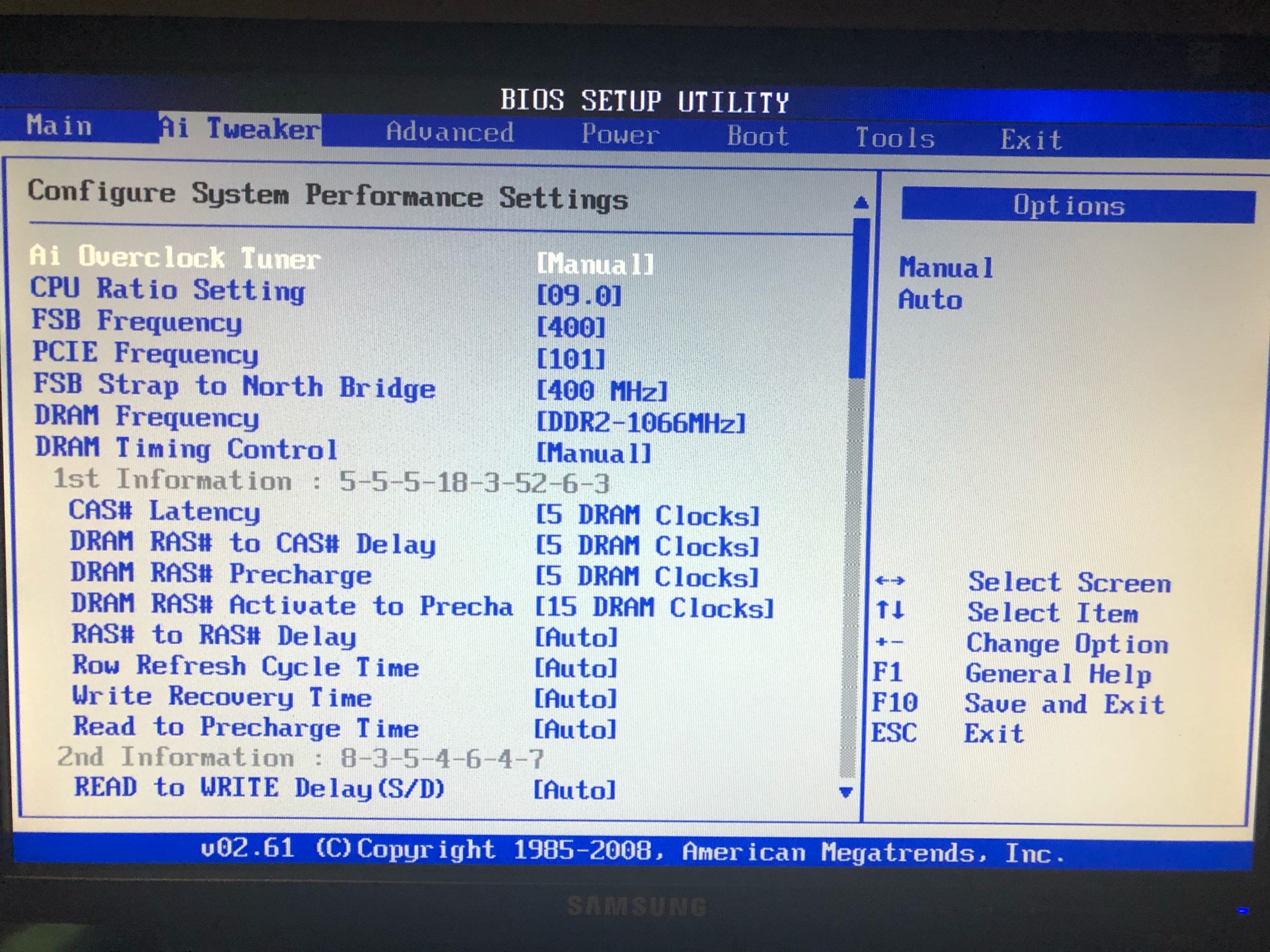

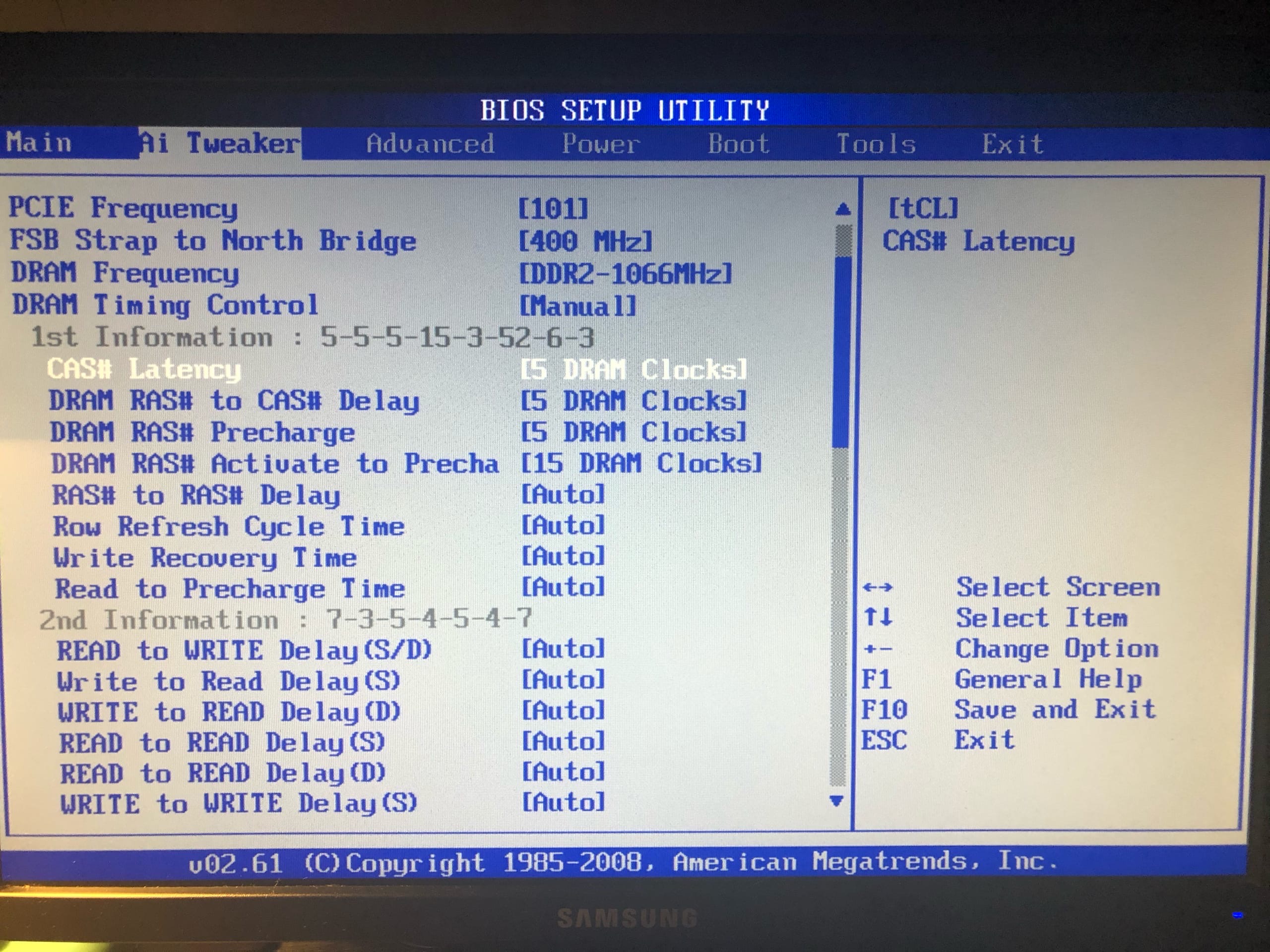

Привет! Помогите, пожалуйста!
Стоят такие сетапы в настройках БИОСа.
ПК работает стабильно без каких-либо косяков, синьки, ребутов и т.д.
НО, если я выкл ПК и решил включить его через 1-2 минуты, сначала ПК не стартует, просто чёрный экран, выключаю его зажатием кнопки выкл, затем при вкл идёт двойной старт и сообщение о неудачном разгоне
При выходе из биоса с сохр этих же настроек иногда помогает, иногда нет
Сейчас поставил напругу на драм 1.98 и всё запустилось
Но, а почему и на 1.9 запускается и работает более чем стабильно, если он выкл постоит пару часов, то никаких проблем с включением нет...
1.jpg [ 892.12 КБ | Просмотров: 706 ]
2.jpg [ 892.88 КБ | Просмотров: 706 ]
3.jpg [ 976.83 КБ | Просмотров: 706 ]
4.jpg [ 865.92 КБ | Просмотров: 706 ]

Регистрация: 30.03.2020
YanniGogolack
О, добро пожаловать в клуб. У меня та же самая проблема с холодным стартом, выше 393-394 по шине плата (P5Q-EM) проходит тесты на горячую, но после выключения черный экран как при переразгоне. Можете почитать мою тему на techpowerup, где мне посоветовали ряд решений, но ни одно не сработало (в гугле q6600 P5Q cold start). Повышения напряжений мне не помогли.
А что у вас за память? 1066 с 5-5-5-15 это dominator или hyperx какой-нибудь?
5800X3D - C8 Dark Hero - TRIDENT Z [F4-4000C16D-32GTZRA]@3800 16-16-16-32-48 - ROG Strix RTX 3080 12Gb - bq! SP11 850W - FD Meshify 2 - bq! DR 4 Pro

YanniGogolack
Ai Clock Twister - Disabled А выше него какие там по памяти?
2 плашки kingston khx8500d2k2/4g
и 2 плашки corsair dominator xms2-8500
Ну вот я дал на dram напругу повыше и машина стартанула... Но на холодный старт вообще проблем никаких нет)
Мать у меня p5q pro
Это мне надо исправить в своих настройках?

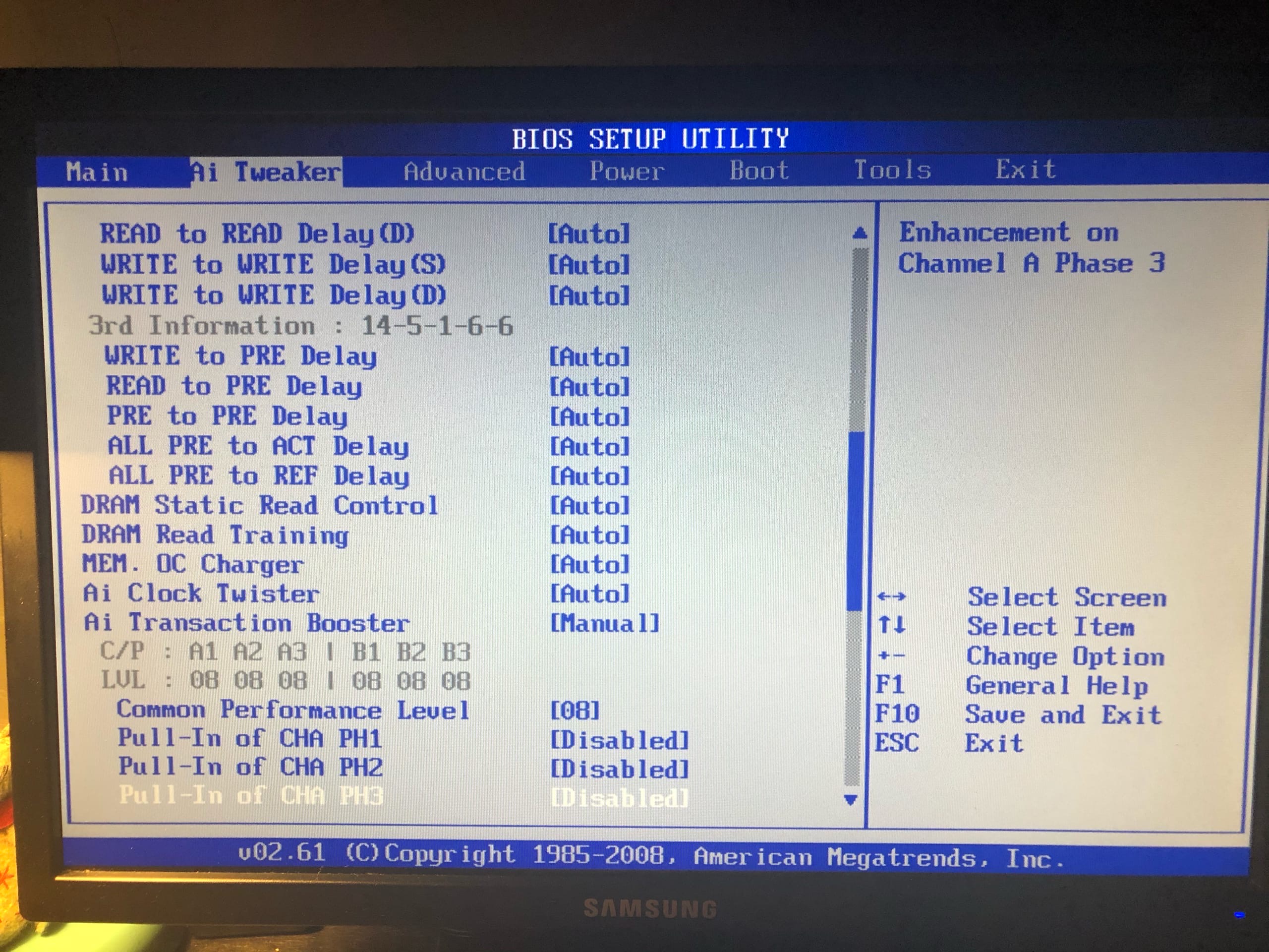

Добавлено спустя 5 минут 56 секунд:
5.jpg [ 816.03 КБ | Просмотров: 692 ]
6.jpg [ 842.56 КБ | Просмотров: 692 ]
И при выставлении Dram static read/Drad read training/Mem. OC на Enabled толку не даёт
Пока не разобрался для чего они нужны и как лучше в моей конфигурации, оставил пока в авто режиме

Регистрация: 16.02.2009
Фото: 12
просто не стоит так делать, даже на 15-30 минут не стоит выключать. вот включил, вечер отработал и можно на ночь выключать)
Я надеюсь это просто сарказм))
Ну вот сложилась такая ситуация, что нужен мне ПК, а я его уже выключил...
