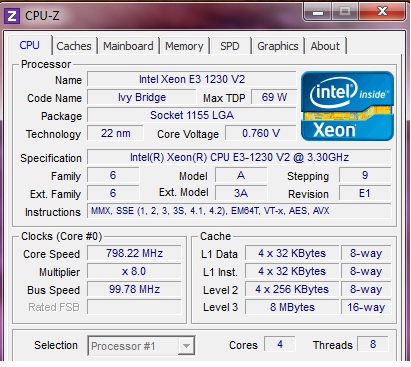

vadymyan писал(а):
Подскажите пожалуйста в чем может быть проблема?и как решить.
тут проблема куда больше тянет на софтовую,и возможно плата-проц еще поработают. у меня была точно такая-же связка по процессору и мамке когдато,однажды прост опроц перестал гнатся,ввожу в биосе любой множитель 36-39-42- не важно,нажимаю энтер и он тут-же сбрасывается в дефолт на 35 кажись. но и это лечится
у тебя помоему все проще,надо загрузится с какого нить лайв-диска и посмотреть,какие там будут значения,когда он снова залипнет если
Добавлено спустя 12 минут 38 секунд:
Nebulus писал(а):
Похоже, прога может не только мониторить, но и влиять на режимы работы камня. ЕМНИП, у меня самопроизвольно чекалась галка Clock Modulation, из-за этого частота была очень низкой.
да,я однажды тож заметил,частоту может занижать,и даже ниже дефолтных 1600 мгц както умудряется выкручивать,помню точно что было около 700 мгц частота . ща попробую
правда проц сразу стабильно не ниже 25% грузится :fingal:
