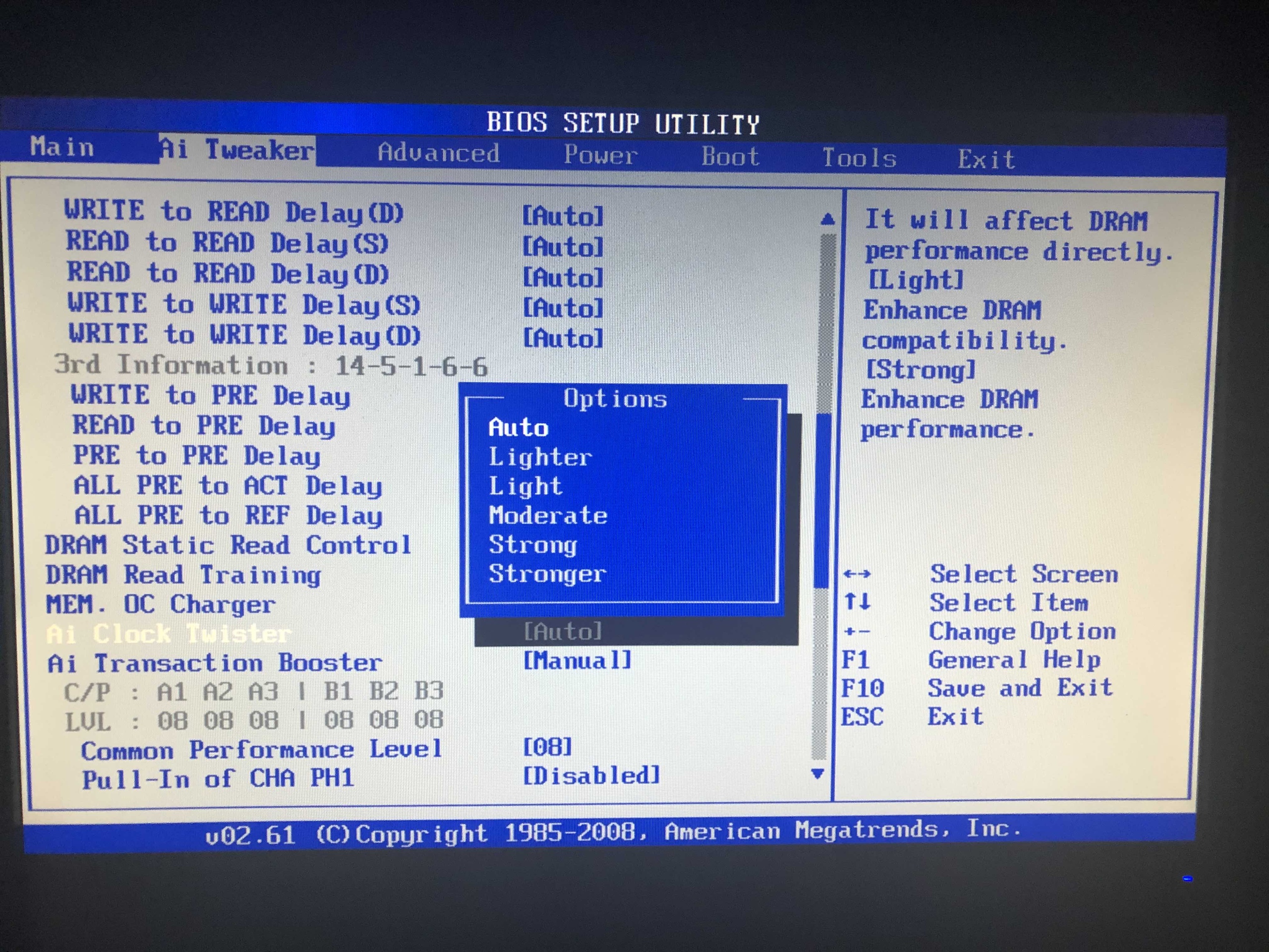

YanniGogolack писал(а):
Это мне надо исправить в своих настройках
Да. И ещё...
6.jpg [ 1.06 МБ | Просмотров: 1341 ]

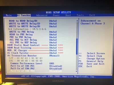

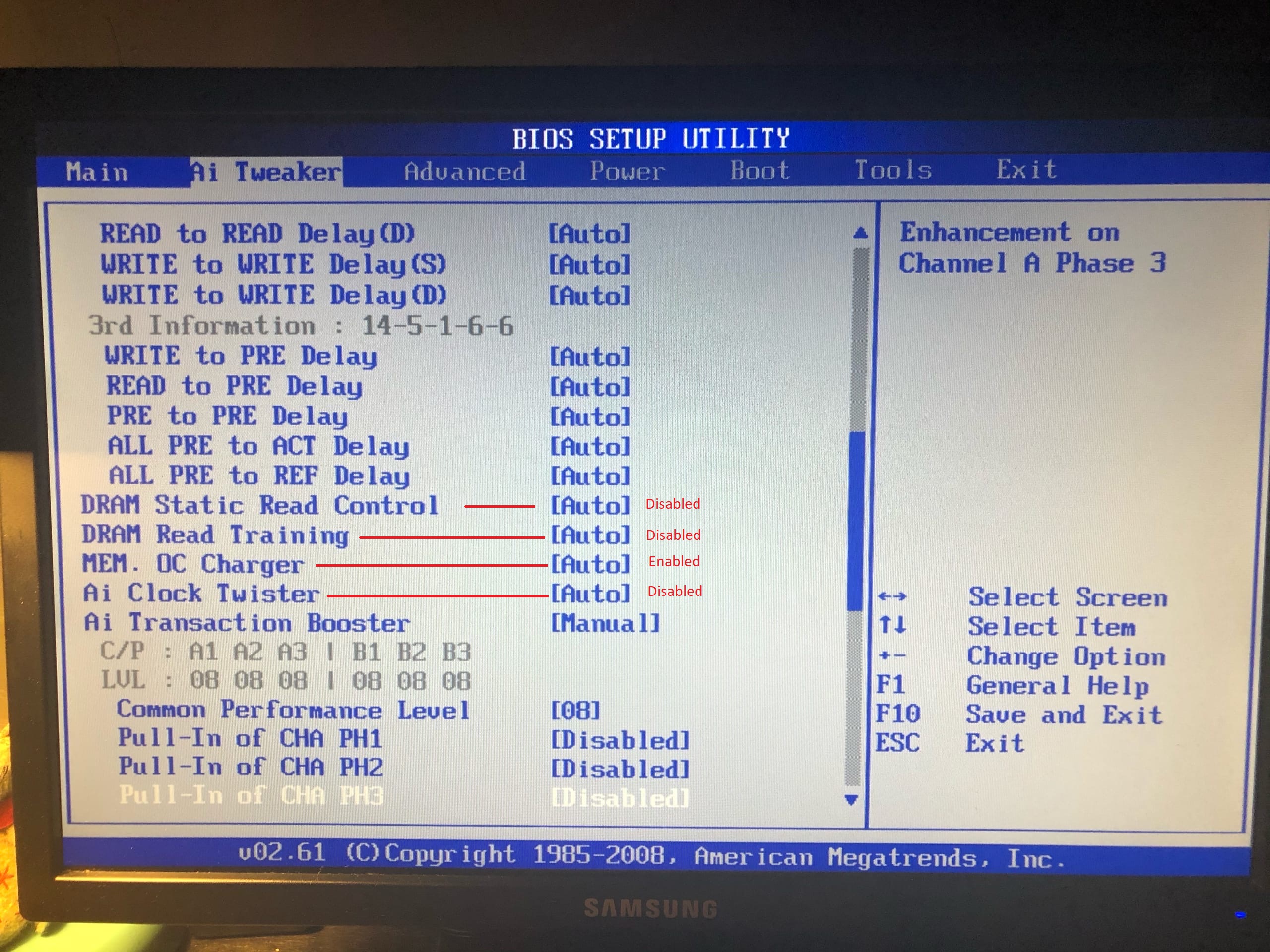

Darius13 писал(а):
  Darius13
У меня в AI clock вот так вот
jtTgLSCL-YE.jpg [ 1.78 МБ | Просмотров: 1336 ]
Тогда Moderate (уже забыл маленько чего там).
