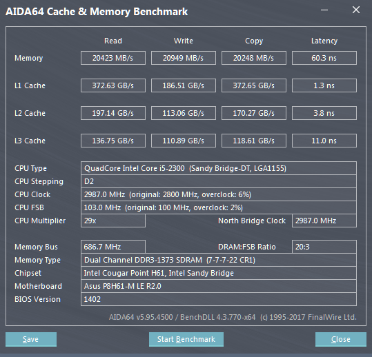

оказывается некоторые h61 умеют разгонять по шине :hi:
ш5 2300.png [ 96.18 КБ | Просмотров: 2873 ]

CoolCmd
слёзы не слёзы, но могу поспорить, что ты даже и не предполагал, что начальный чипсет имеет возможность увеличивать bclk

вы вообще откуда берётесь? какой разгон памяти на h61? я показал экземпляр h61, у которого присутствует редкая опция в биосе изменения bclk. А вы про "слёзы" и вообще разгон памяти, который свойственен только платам p67/z68/z77

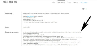

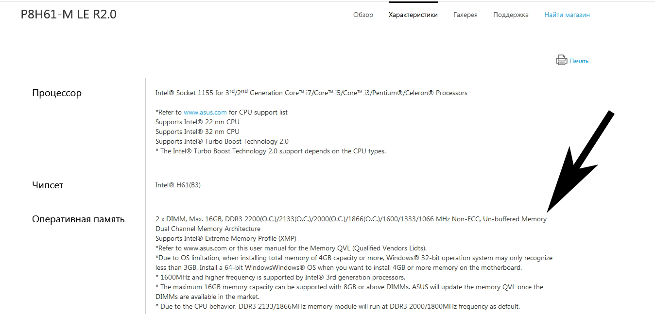

Для слепых, оф.сайт асус

cibershot
и что ты хочешь сказать, что H61 чипсет поддерживает частоту озу выше 1600Mhz? :facepalm:
Регистрация: 10.06.2010
Фото: 4
p5kpremium писал(а):
cibershot
Уволить бы тебя слепого :lol:
Регистрация: 18.08.2017
Откуда: Ростов-на-Дону
cibershot
себя уволь. ты пробовал на хоть на какой-нибудь h61 увеличь частоту озу выше 1333 sandy и 1600 ivy при 100Mhz bclk?
