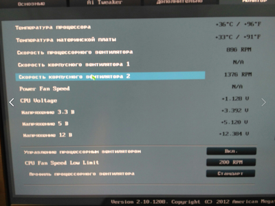

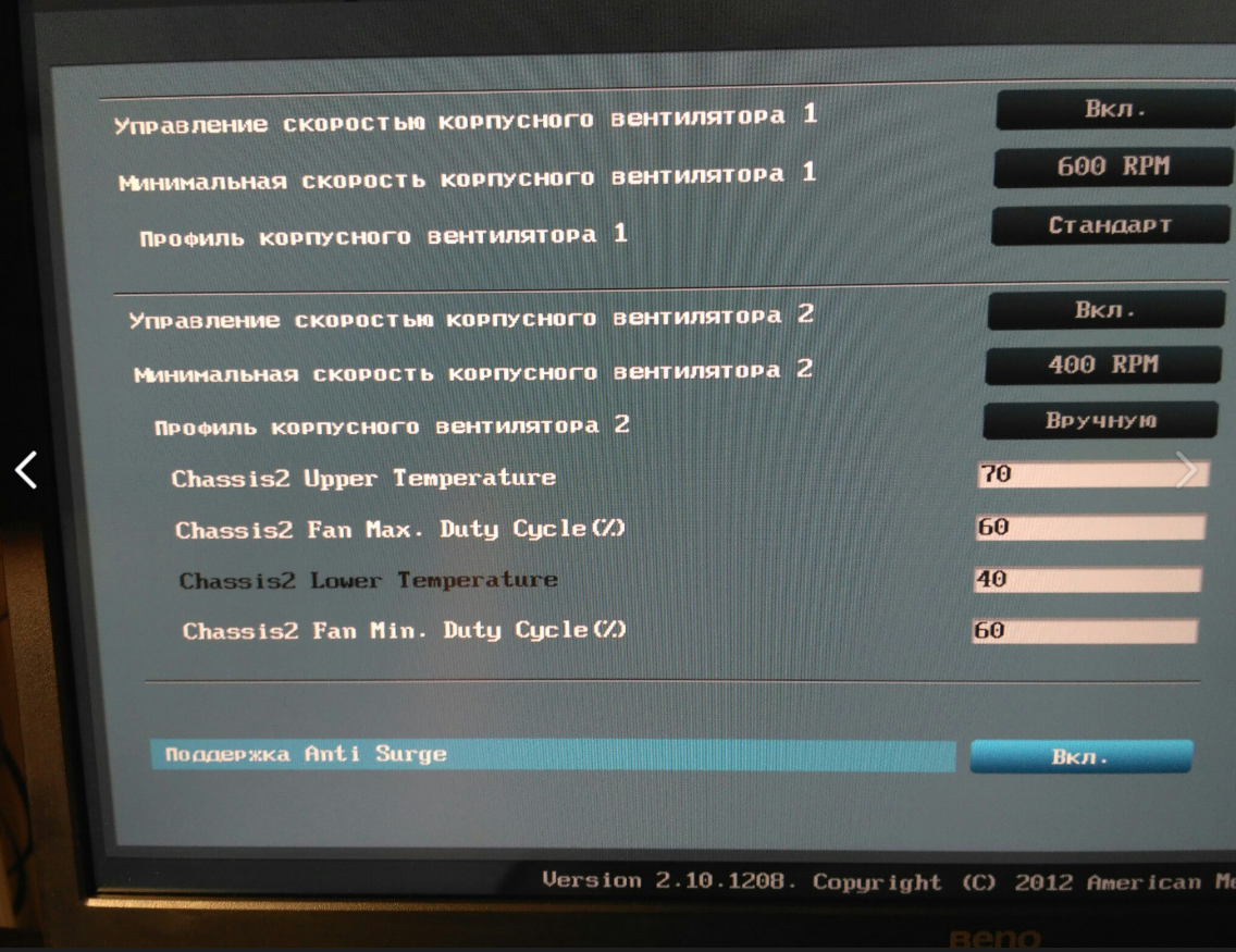

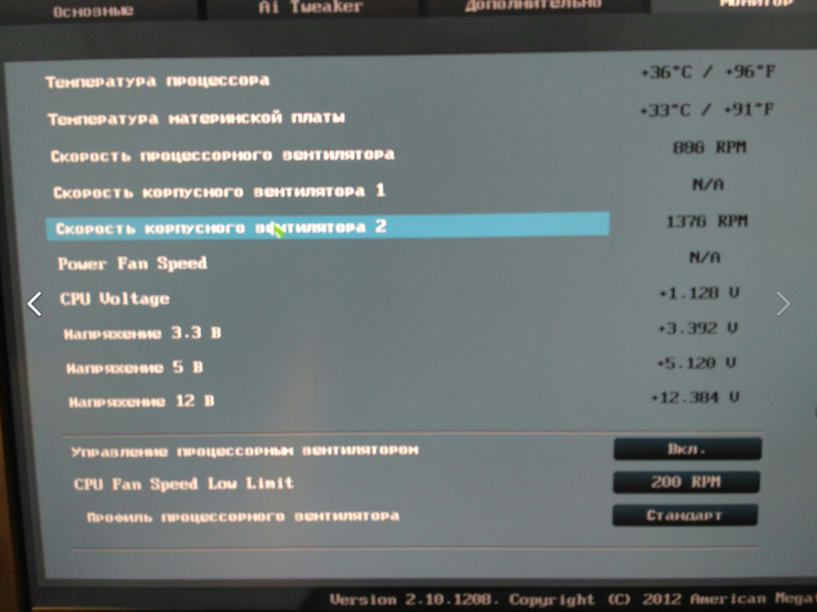

Подскажите, пожалуйста, знатоки, как мне побороть проблему с гулом корпусного вентилятора.
Он у меня 4х-пиновый, но его обороты неадекватные - большинство времени он работает на 1400 об/мин, хотя кулер на ЦП в это время в районе 800. Температура ЦП ~35, южный мост ~50. 2D режим!!
Я пробовал подключать его в разные разъемы, преимущественно в cha_fan 1/2 (chassis fan), задавал профиль в БИОС, пытался сторонними ПО (speedfan) "подкрутить" - но всё тщетно.
Даже через разветвитель подключал к pwr_fan вместе с кулером ЦП - обороты разные!!!
Хотел обратиться к офф. тп, так не могу найти серийника, все осмотрел (коробки нет) - нашёл только 2 наклейки, но это не SN. В общем, не смог зарегать тикет в саппорт азуса.

triviumfan может сам вентилятор такой "кривой"? или вместо SpeedFan-а попробуйте ASUS Fan Xpert 2, материнка Asus P8Z77-V LX вроде поддерживает Xpert 2, скачиваете ASUS AI Suite II для P8Z77-V PRO, запускаете установщик из из всего пакета ставите только Fan Xpert. у меня на материнке ASUS P8Z77-M PRO работает без проблем.
У всех разъемов кроме кпуфан нижняя планка 60% скорости. Только через фан эксперт или спид фан можете понизить.

Регистрация: 23.12.2013
Спасибо за советы. Поставил Fan Xpert 2 и настроил, правда ПО у Азус откровенно говоря говно.
