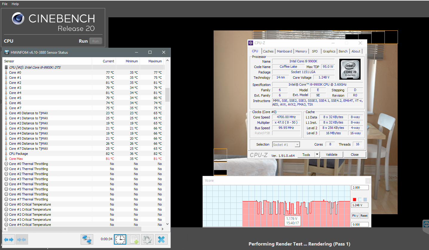

Регистрация: 20.11.2018
Народ подскажите, все нормально?
или стоит понизить вручную напряжение? сейчас все на авто стоит!
в простое напряжение падает и частота поднимается до 4800
хочется чтобы проц долго жил
i9 9900k
aorus z390 pro
noctua nh-d15
9900k + aorus z390 pro auto.png [ 443.24 КБ | Просмотров: 2013 ]
wasist :D
Идеалу нет предела)
меня очень смущает, что в тесте AIDA (FPU тест) температуры по ядрам под 95, аж страшно тест оставлять!
вот думал может стоит напругу поменьше вручную поставить

Регистрация: 08.10.2014
Фото: 158
Не нормальные температуры для D15...при смешном напряжении...где-то ошибка...у меня обычный BeQuiet DarkRock 4 держит Aida64 FPU до 89 по ядрам при 1.336в...4900 мгц.

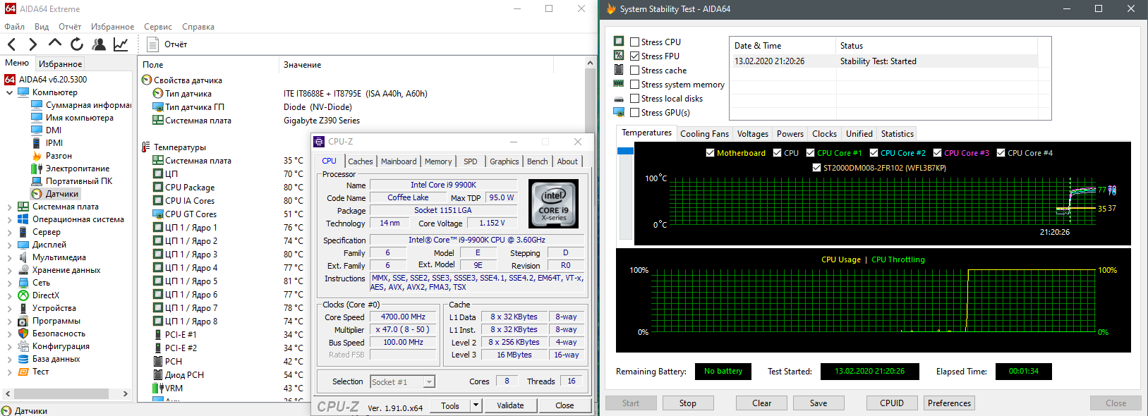

95 это было Core Max (максимальная температура одного из ядер)
сейчас поменял термопасту, грешил что мало намазал, действительно один край процессора на кулере не отпечатался
у вас какая материнка и биос какой?
думаю еще может биос прошить новый, у меня с коробки шел F11 к aorus z390 pro, на сайте гигобайта есть f12d (там написано Fix CPU Vcore and power behavior), но похоже это бета биос, я не понял
еще раз aida64 extreme прогнал:
1) Stress CPU: Core Max - 65, CPU - 55, VRM - 36
2) Stress FPU: за минуту Core Max - 97, CPU - 84, VRM - 42
CPU Throttling (max 5%) - Overheating Detected
еще раз напомню все настройки в биосе на AUTO, только XMP профиль выбрал
поменял следующие настройки:
Cpu Vcore: Normal (1.2)
CPU Internal AC/DC Loadline: Power Saving
CPU Vcore Loadline Calibration: Normal
все остальное на AUTO
и вуаля Stress FPU: Core Max - 80
надеюсь все правильно сделал)
