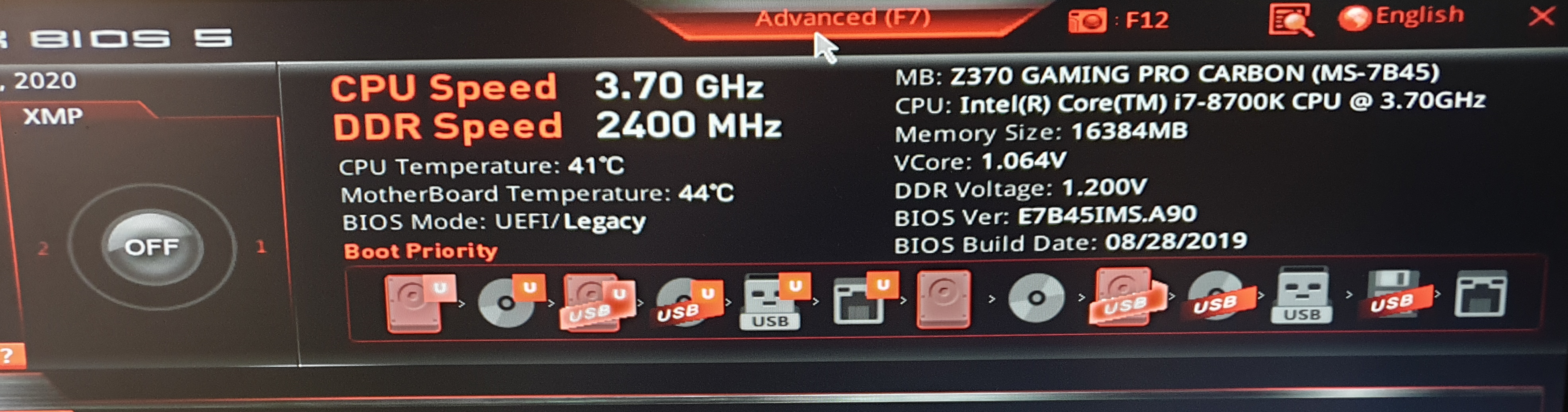

биос.jpg [ 1.91 МБ | Просмотров: 6614 ]

Это фото точно при всех настройках в BIOS в полном дефолте? Есть сомнения. Можете ли еще полчаса потратить для абсолютной уверенности и сделать следующее?
1) Поставить предпоследний BIOS. 7B45vA9 (https://download.msi.com/bos_exe/mb/7B45vA9.zip). Ничего в BIOS не трогать! Фото сюда.
2) Поставить еще раз текущий BIOS. 7B45vAA (https://download.msi.com/bos_exe/mb/7B45vAA.zip). Ничего в BIOS не трогать! Фото сюда.

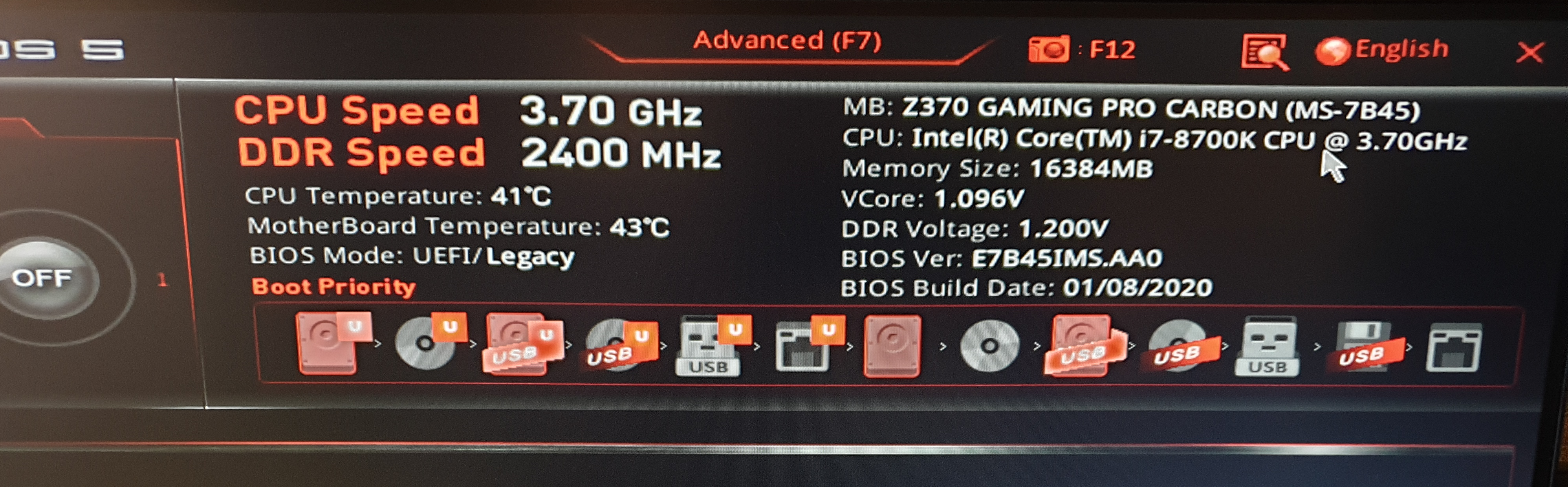

20200507_200708.jpg [ 3.32 МБ | Просмотров: 6084 ]
20200507_200308.jpg [ 2.85 МБ | Просмотров: 6084 ]

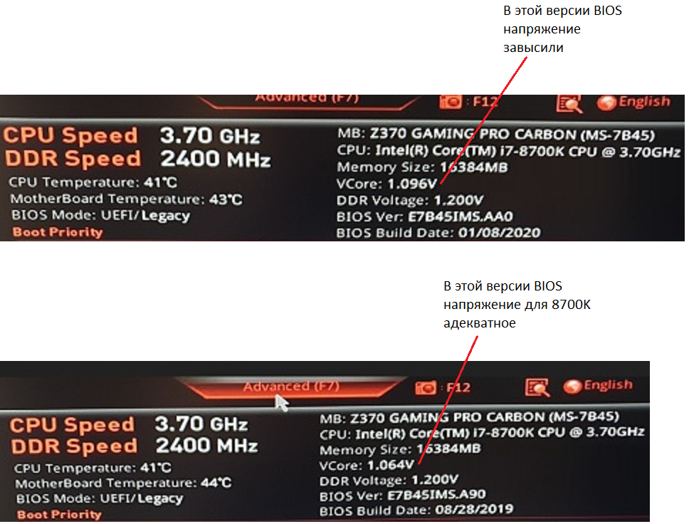

Как и предполагалось, багописец из MSI завысил напряжение в крайней версии Вашего BIOS. Набросил целых 0.032 V к VID. Возможно, этот багописец что-то еще поломал. Для среднестатистического 8700K правильное значение и должно быть порядка 1.064 V. Запомните это значение. Это VID Вашего процессора. Пользуйтесь предпоследней версией BIOS вместо крайней с багом до выхода новой версии. И эту BIOS опять проверяйте. Значение не должно отличаться от этих 1.064 V более одного шага. Не забудьте только смотреть на полностью дефолтных значениях BIOS. Лучше всего сразу после установки BIOS.
m.png [ 598.14 КБ | Просмотров: 6061 ]
На правильной версии BIOS можно будет даунвольтить от дефолтных настроек по схеме:
1) CPU Core Voltage Mode: Adaptive + Offset
2) CPU Core Voltage Offset Mode : - ("минус")
3) CPU Core Voltage Offset: пробовать от 0.020 до 0.080 (в редких случаях можно еще ниже)
Тестировать стабильность. Если все стабильно, то получится огромный запас по температуре.
Потом можно настраивать CPU PLL OC Voltage, это еще "плюс" в копилку температурного запаса.
Значения SA и IO подбираются в рамках настройки памяти.
Для настройки память специальная ветка есть.
После настройки памяти придется опять настраивать и тестировать процессорные напряжения.
Поэтому память настраивается в первую очередь!

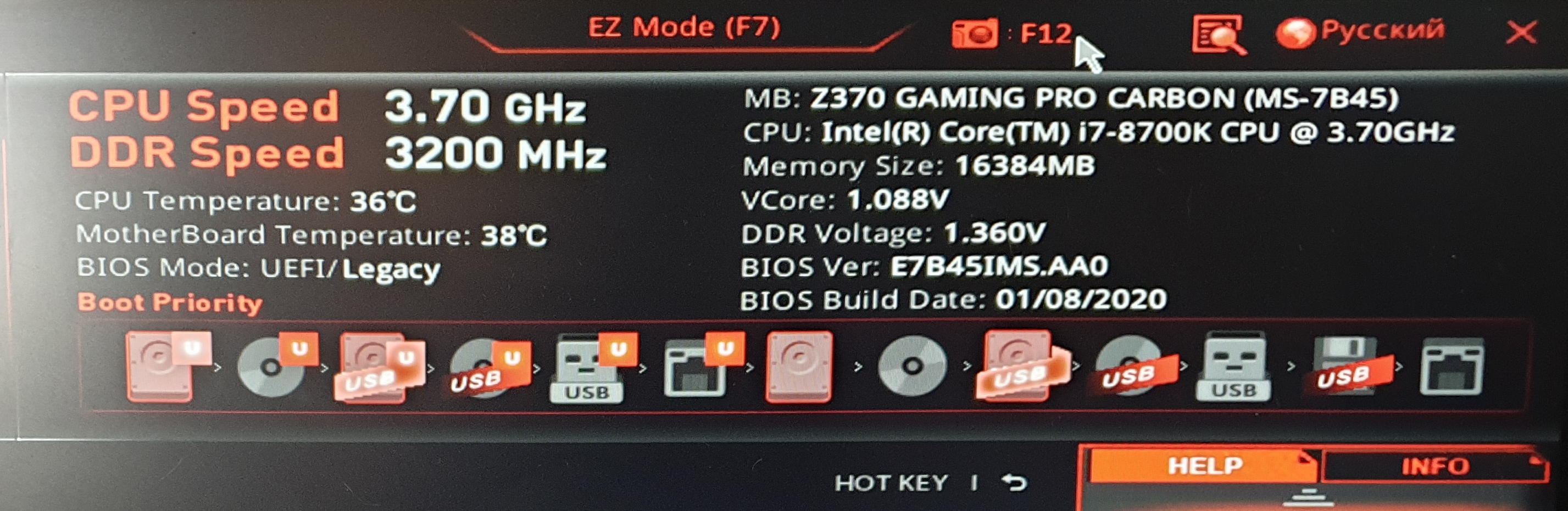

a.png [ 18.19 КБ | Просмотров: 5902 ]

BlackGX писал(а):
Вернул назад на 1.50.
Для местной статистики. Какое значение вольтажа для i9-9900KS показывается у Вас в "корректной" версии BIOS на полностью дефолтных настройках?
Примеры для 8700K в этом MSI LGA1151/2 на чипсете Intel Z370/Z390 (Coffee Lake) #16854869 или этом посте MSI LGA1151/2 на чипсете Intel Z370/Z390 (Coffee Lake) #16855878
Для 8700K по местной статистике вольтаж в пределах от 1.056 V до 1.072 V.
У Вас для i9-9900KS должно быть меньше 1 V
