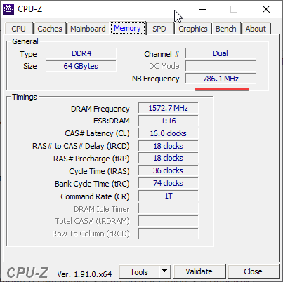

Но возможен ли даунгрейд биоса на asrock x570 taichi до 2.80?
Недавно поставил версию 3.0.
Так как были некоторые проблемы с работой памяти (не брался XMP профиль 3200). (HX432C16FB3K4/64)
После долгих игр с калькулятором итд, смог завести на 3066.
Думал в 3.0 возможно поправили. Так как память проверял на другой системе с Intel и там она завелась без ошибок.
И в принципе после апгрейда до 3.0 TestMem5 стал проходить при заявленой производителем частоте (3200) и заявленных таймингах :D
Но вот только nb frequency стал равен где-то 1/2й от DRAM frequency.

Ccc.png [ 18.45 КБ | Просмотров: 1283 ]
Почитал тему... Мдэ, судя по всему проблема с памятью не только у меня была.
