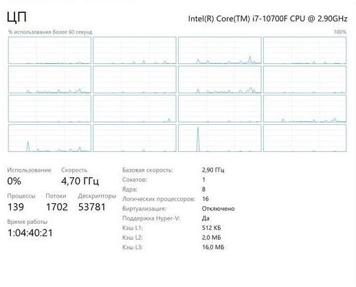

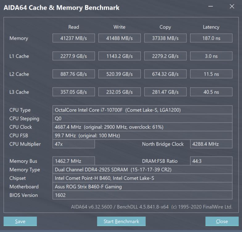

Доброго времени суток!
Есть кто из счастливых обладателей платы ASUS ROG STRIX B460-F GAMING?
Может кто сталкивался?
Камень 10700F, память Kingston HyperX Predator 2933. Все работает в штатном режиме, только выставил профиль XMP для памяти. При запуске ПК работает нормально. Температура в простое 25-30 градусов. В нагрузке на все ядра до 65. При тестировании в AIDA все значения высокие. Латентность памяти 50.8 ns. Все работает отлично, но как только перезагрузишь комп начинаются не понятные вещи. В простое постоянно идет 100% нагрузка на одно ядро процессора. Латентность памяти увеличивается до 187 ns. Латентность кеша процессора увеличивается более чем в 4 раза. В играх бывают жуткие просадки. Если комп вырубить и сразу снова включить ситуация не меняется. Только после длительного отключения 2-3 часа, система загружается и работает как положено но только до первого отключения или перезагрузки. Биос обновлен до последней версии, на версии из коробки были те же проблемы. Системы ставились разные, везде одна и та же проблема

Пробовал на разных системах. Пробовал отключать все встроенные устройства в биосе. Систему ставил на чистый SSD SATA и на NVME накопитель, все безрезультатно.
постоянно систему грузит процесс system на 5% и системные прерывания на 7%
Intel Core i7-10700F, ASUS ROG STRIX B460-F GAMING, Kingston HyperX Predator RGB HX429C15PB3AK4/32, ROG-STRIX-RTX3080-O10G-GAMING

Стоит 20H2. ВК стоит в слоте x16. Nvme HP. Все встроенные устройства пробовал отключать через биос ( сеть, звук, usb, sata и.т.д), RAID нет, Всё драйвера стоят последние с сайта Asus, Resizable BAR не включен. В линуксе та же фигня.

Так и есть hardware interrupts and DPCs грузит. Поставил Latency Mon. Драйвер ACPI имеет дикое значение DPS count 5493034
