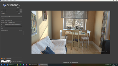

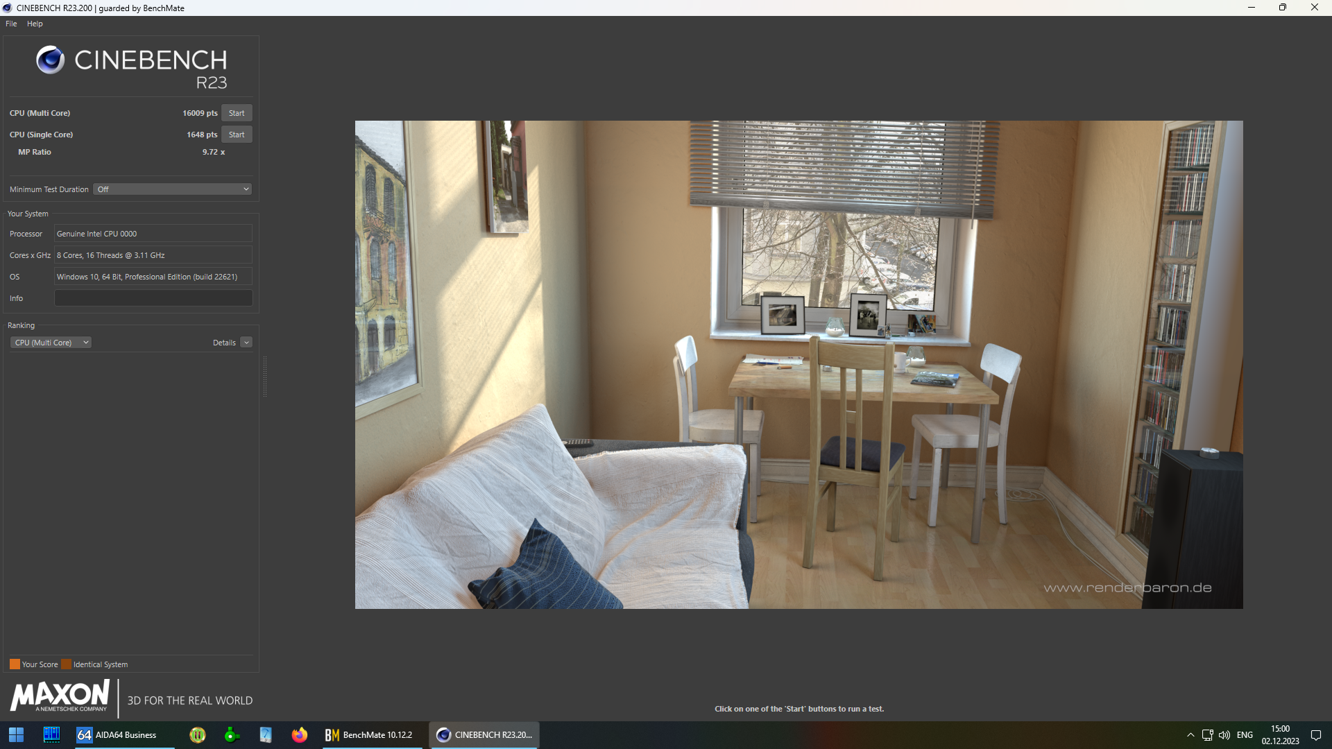

gansss писал(а):
А какие результаты в Cinebench R23 получились?
r23.png [ 2.06 МБ | Просмотров: 2333 ]
истина где то рядом...

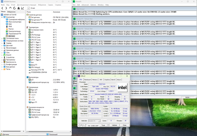

FoxM@lder писал(а):
А сколько минут продержится в тесте Prime95 в режиме Blend? Если хотя бы 20 минут, то это прям очень удачный экземпляр процессора.
Вот 20 мин погонял прайм, упирается в лимит ТДП, стоит 130вт пл1 множитель скачет 45-46 с офсетом -2 на АВХ и еще -1 на АВХ-512
Почему считаете камень удачным? Отвалы мучают в стресс тестах проца, карта 2060с...
prime95.png [ 543.9 КБ | Просмотров: 2138 ]

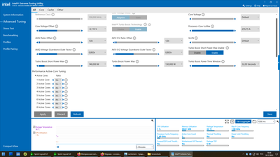

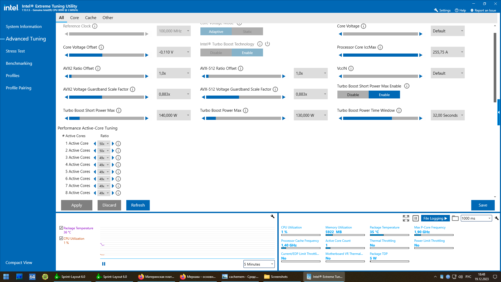

Господа, а подскажите что можно использовать для тестирования нагрузки на определенное количество ядер для подбора множителя максимального не на все ядра? Осст даже при выборе количества потоков нагружает все ядра, но не полностью и поэтому проц работает на множителе для 8 ядер.
Регистрация: 18.10.2007
в Cinebench в настройках можно указать количество потоков
Ищите макс частоту для двух "favorite" ядер, остальные на еденицу-две меньше, и тестите тем же аида64 фпу тест онли на предмет всевозможных троттлингов, ОССТ на стабильность (отсутствие ошибок). У меня множитель 50 на 2 фаворит ядра, 49 на все остальные (50 на 2 ядра макстурбо, 49 на все 8 макстурбо), т.е. 50-48-46 я не делал, поставил офсет множителя на АВХ -1
XTU.png [ 176.04 КБ | Просмотров: 1256 ]

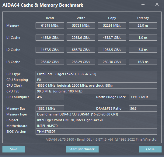

Теперь вот по оперативки интересно, у меня два модуля по 32гб, один микрон ф-дай, второй е-дай, 3200 с основным напряжением 1.35 запускаются, 3400 уже нет, какие тут еще напряжения и параметры надо трогать что помогают с разгоном памяти по частоте?
Uncore +300мв у меня, какой то жухор 3600 2х16 берет 3733 CL16 гир1. Сам Анкор не гонится, т.е. настройки не применяются из БИОСа, работает на 3.4ггц по дефолту, при этом в XTU гонится нормально
cachemem.png [ 91.03 КБ | Просмотров: 1234 ]
