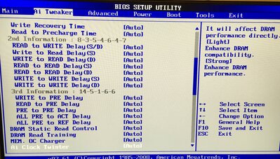

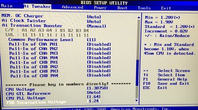

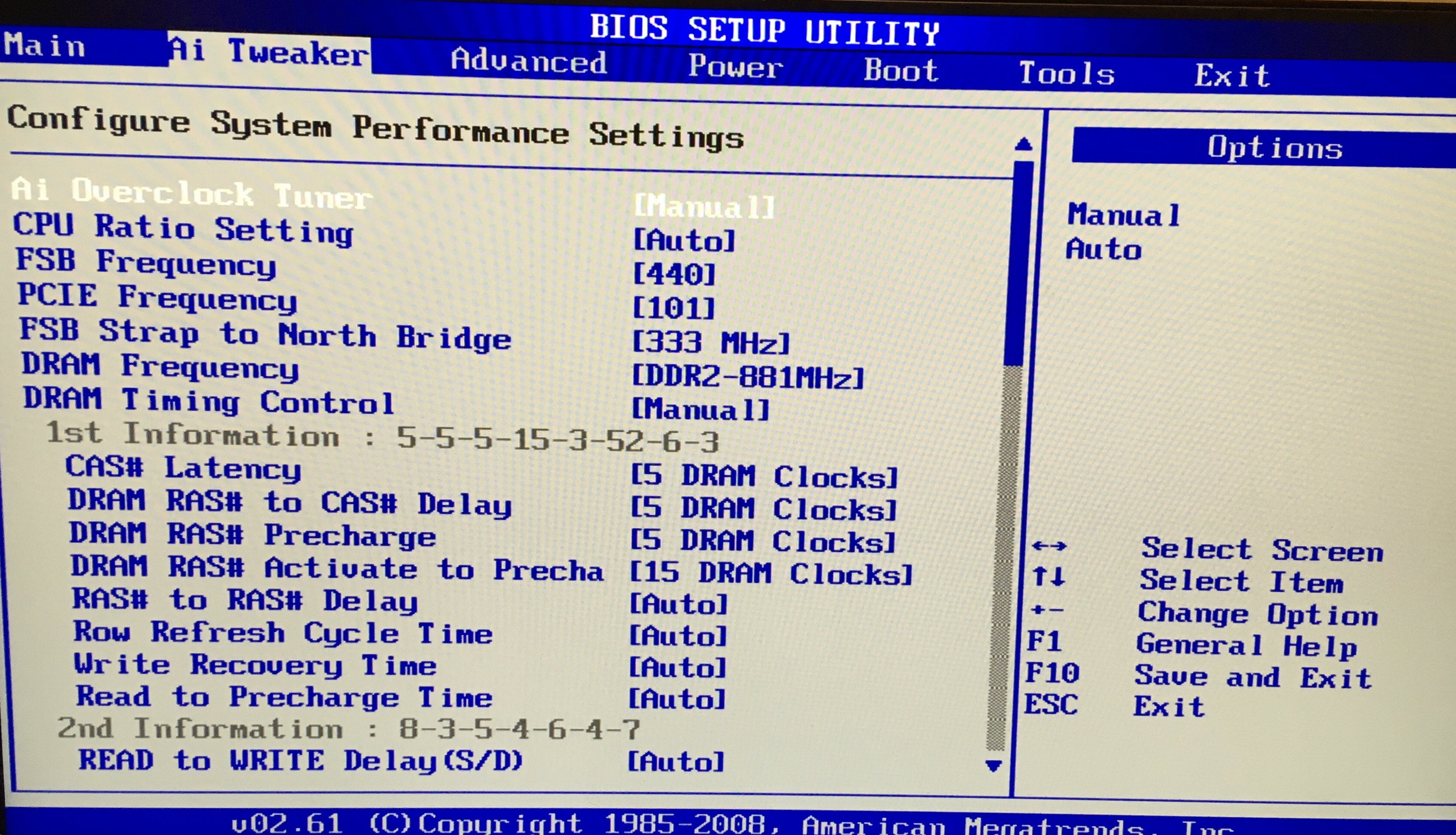

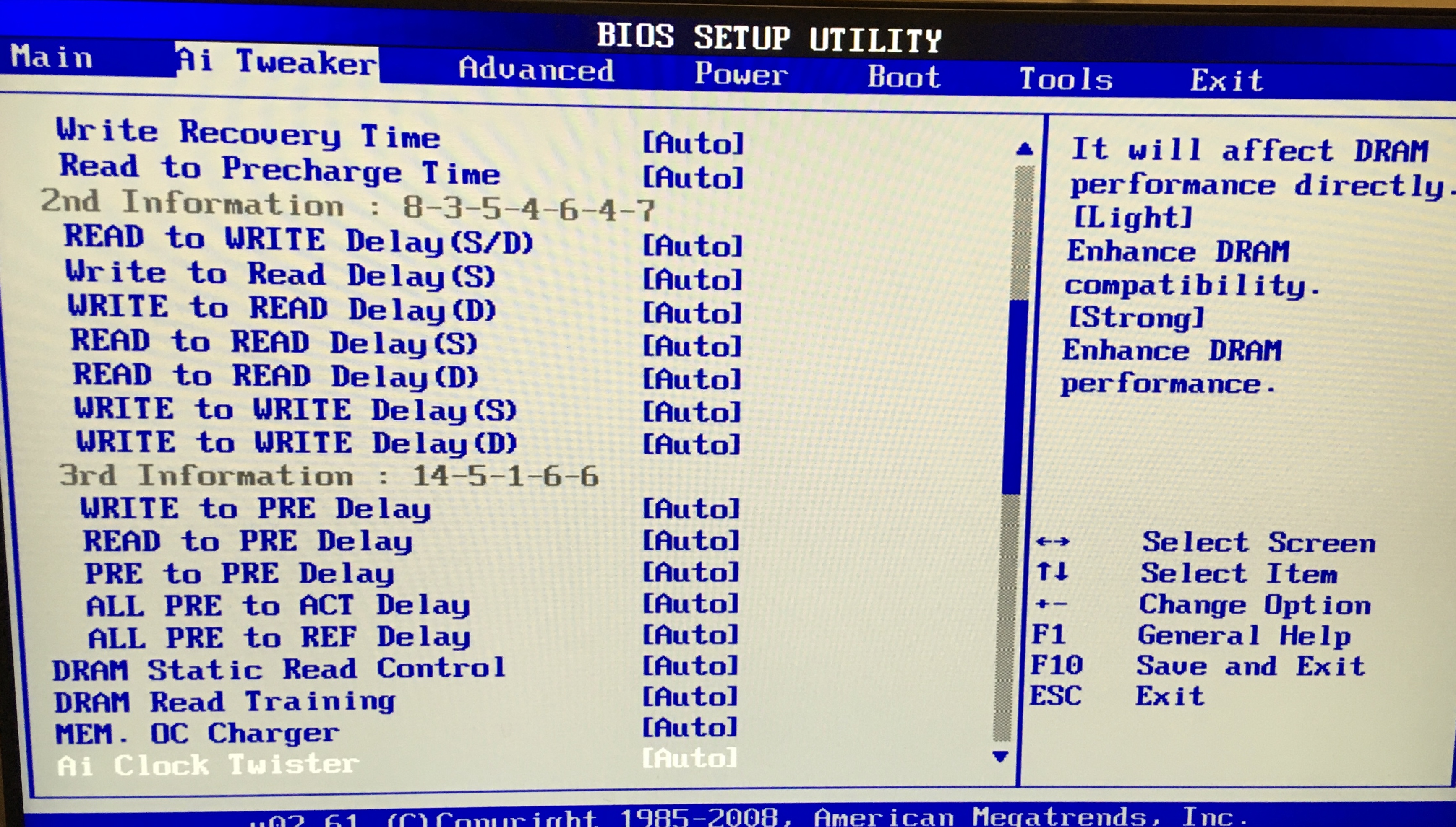

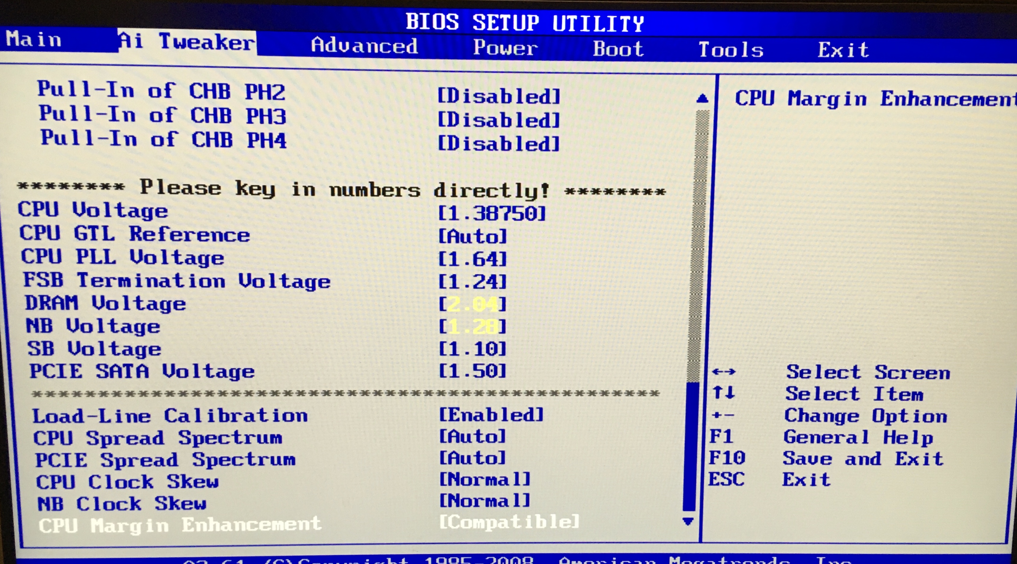

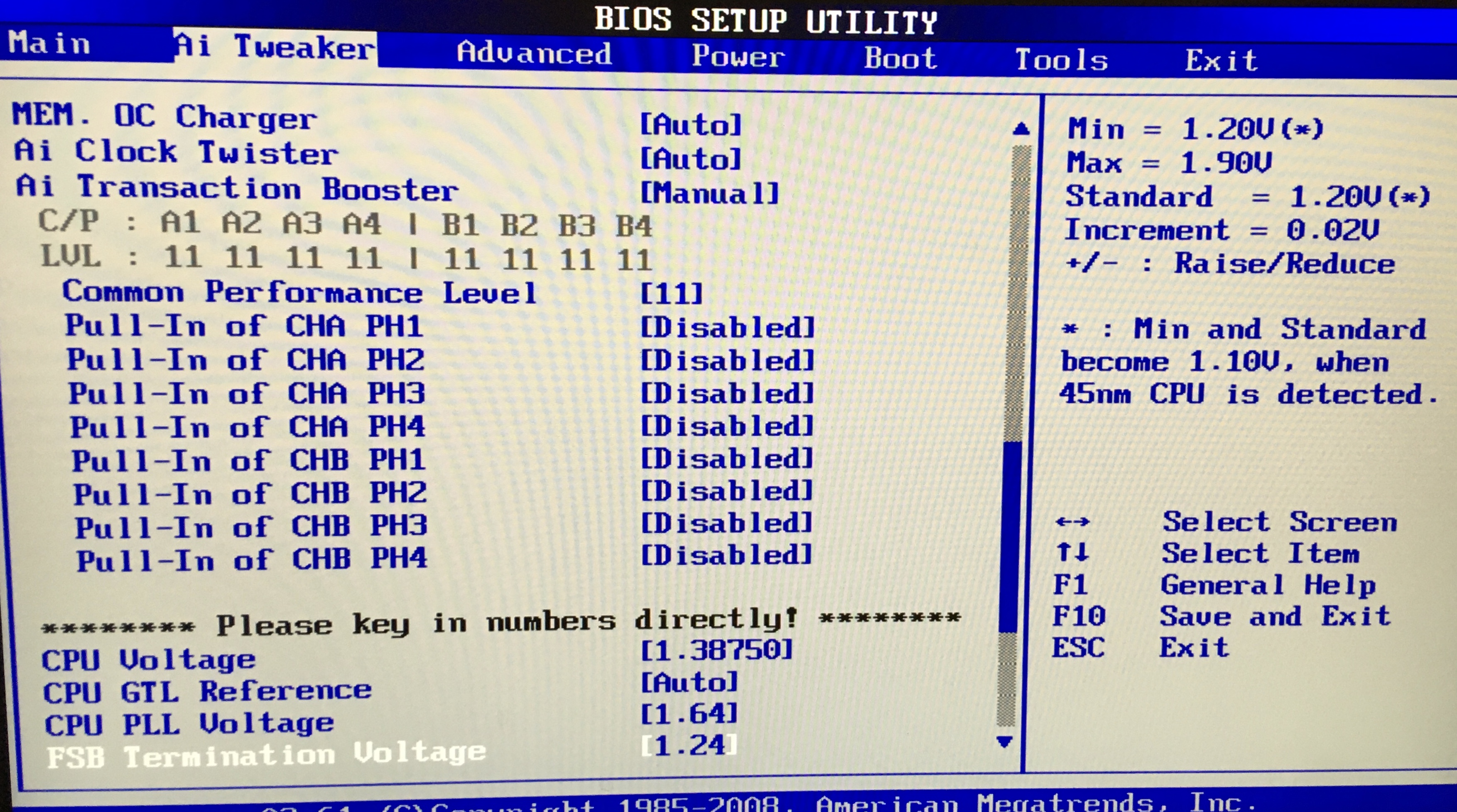

Приветствую! :-) Не могу добиться стабильной работы ПК на 440ой шине(Prime95 выдаёт ошибку в течение первых 3 минут тестирования в режиме Blend) при настройках биоса, прикреплённых во вложениях. Пробовал поднимать FSB Termination Voltage до 1.30 В и NB Voltage до 1.28 В, выставлять Ai Clock Twister в режим Light, отключать CPU и NB Spread Spectrum, DRAM Static Read Control и DRAM Read Training, выставлять CPU Clock Skew и NB Clock Skew в 200 нс...и все ниже перечисленные настройки разом, да. :roll: Вообщем назрело у меня несколько вопросов:
1) Есть ли смысл дальше повышать FSB Termination Voltage и NB Voltage, и если да, то каков их безопасный предел, до скольки повышать и с каких значений начинать задумываться о дополнительном обдуве северного моста(к слову под его радиатором термопаста довольно свежая);
2) Может ли дополнительный обдув северного моста/оперативной памяти или его отсутсвие как-то повлиять на ошибки в прайме?
3) Самый главный вопрос)))-как добиться стабильности?
______
Конфигурация:
Intel Core 2 Quad Q9550
Asus P5Q Pro Turbo
4*2 GB DDR2 A-Data Vitesta Extreme Edition DDR2 800+ MHz CL4
Cooler Master Hyper 212 Plus
IMG_1224.jpg [ 1.78 МБ | Просмотров: 1347 ]
IMG_1223.jpg [ 2 МБ | Просмотров: 1347 ]
IMG_1222.jpg [ 1.94 МБ | Просмотров: 1347 ]
IMG_1221.jpg [ 1.99 МБ | Просмотров: 1347 ]
Регистрация: 16.02.2009
Фото: 12
eXPer1ence MCH Temp можно(нужно) смотреть температуру моста.
