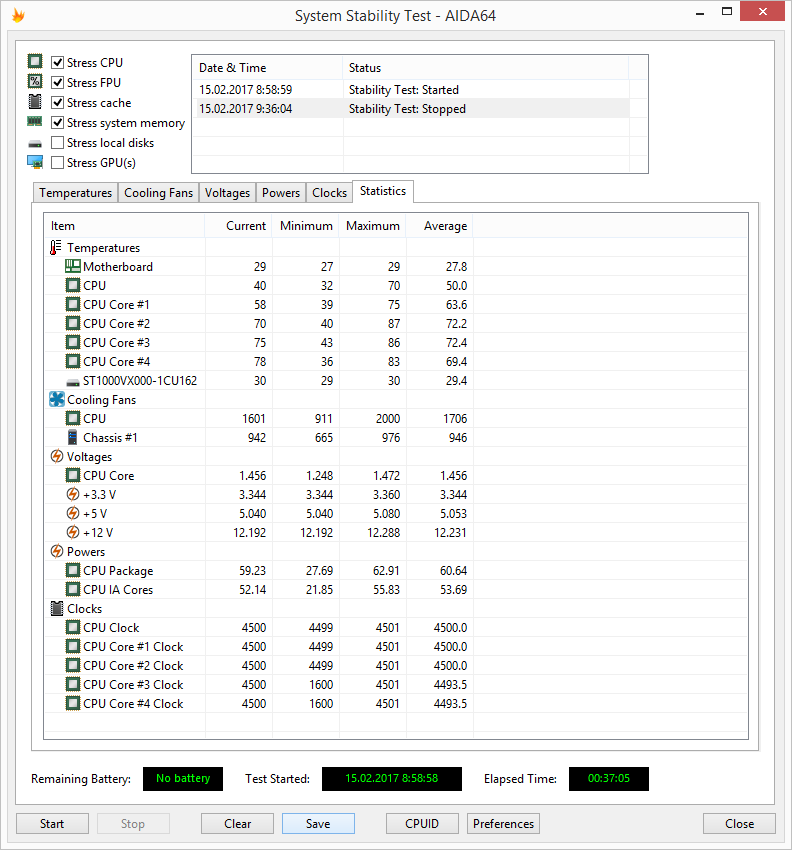

У меня воздушное охлаждение, с самой говёной термопастой. Вот по быстрому тест запустил. Это все что удалось добиться на данный момент. LinX пока не запускал.

1,47 В - это очень много. Попробуйте задать напряжение вручную, 1,3-1,35 должно хватить.

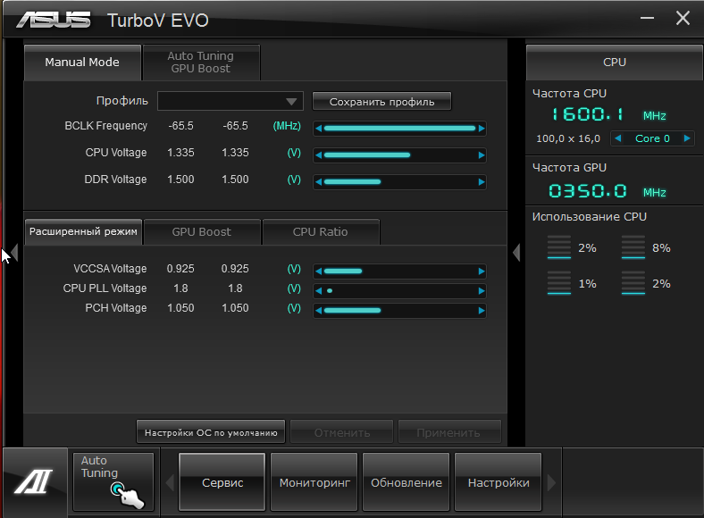

Видел кто такое? BCLK -65.5.
Скриншот 2017-02-16 14-55-17.png [ 59.26 КБ | Просмотров: 2041 ]
Регистрация: 10.02.2012
Откуда: Беларусь
x-radon и что? приблуда заглючила.
