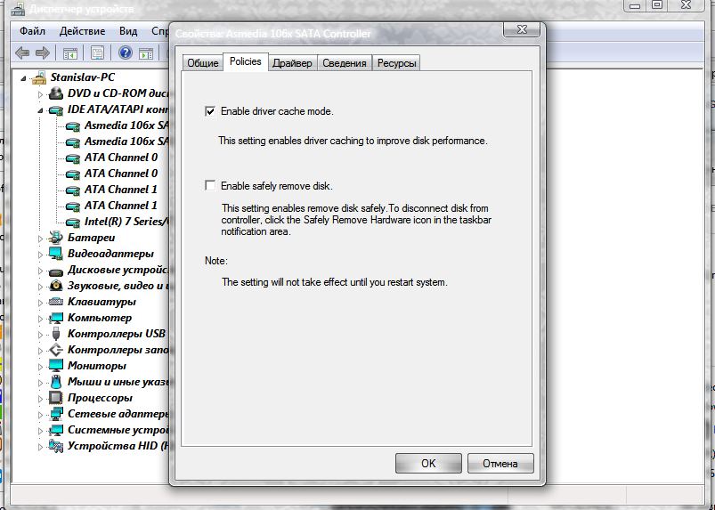

p8z77-v. SSD подключечнный в порт от Asmedia отображается в системе как съёмный. Нагуглил кучу советов с исправлением через реестр, но ничего не помогло. Может тут кто знает как от этого избавиться?
А тут
Снимок1.png [ 129.62 КБ | Просмотров: 2204 ]

stas0859 писал(а):
интеловские сата3 заняты что-ли?
Заняты.
stas0859 писал(а):
А тут
Нет такого.
9800x3d, Asrock Nova x870E, G.SKill 6000MHz 64GB, Asus Tuf 5080, FSP Hydro Ti PRO 1000W, Odyssey G7 31,5".
Регистрация: 10.02.2012
Откуда: Беларусь
Gnev у вас дрова новые, ищите версию asmedia_asm106x_1.4.1.0, там все есть

Регистрация: 13.05.2015
Откуда: Синее море...
Фото: 73
совсем простое - в биосе хот свап выключен?

Регистрация: 15.08.2004
Откуда: Красноярск
Val10, там таких настроек на ASM нет, только на PCH.
