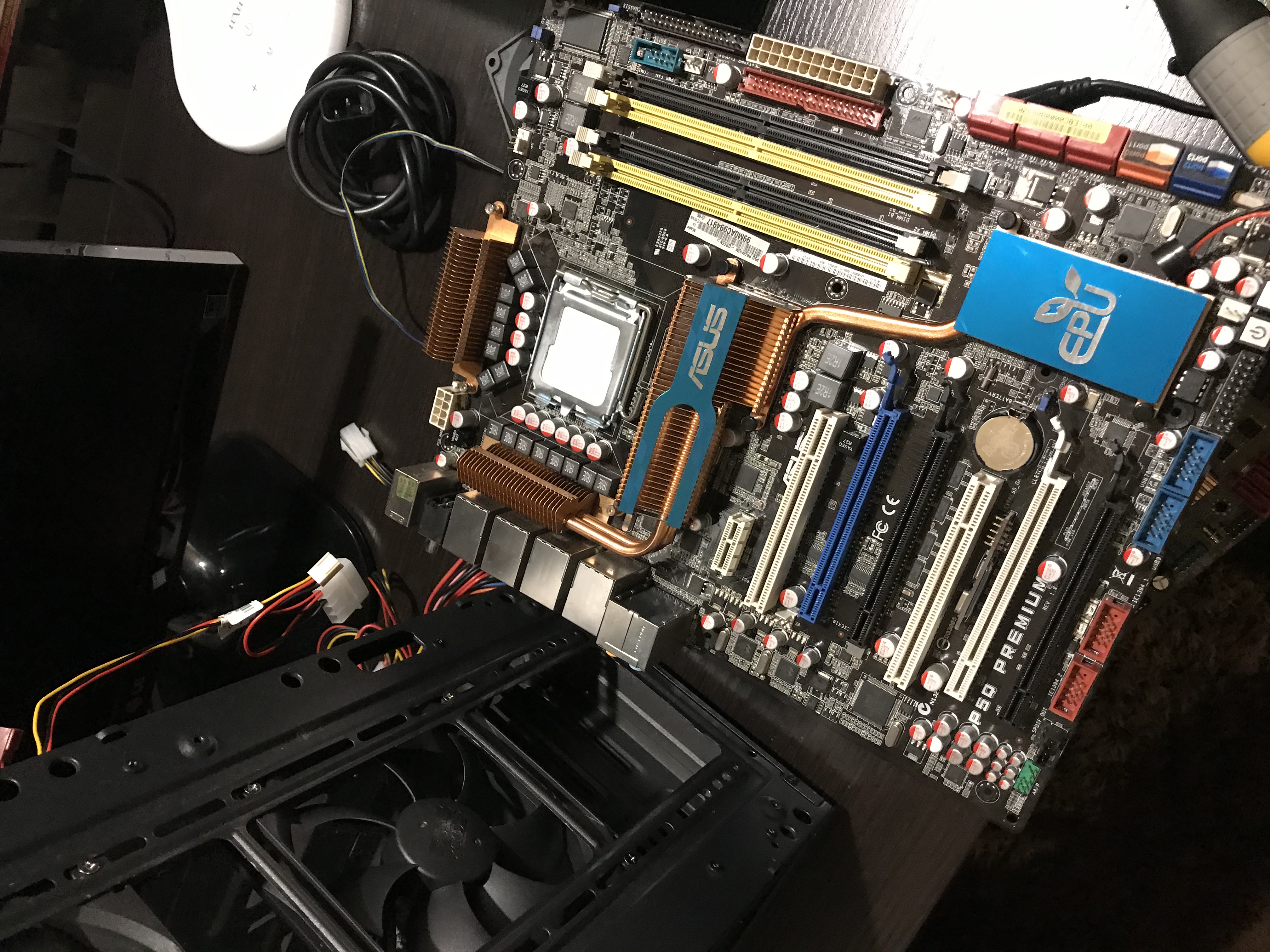

Регистрация: 17.01.2021
День добрый. Что можете сказать про мать asus p5q premium? Хочу дособрать 2-ой компуктер на этой мамке.
IMG_3796.JPG [ 3.37 МБ | Просмотров: 2243 ]
IMG_3779.JPG [ 4.15 МБ | Просмотров: 2243 ]

Виталий2207 красивая :-)
Что про неё, рассказывать , одна из топ плат для разгона, не актуальная к сожелению.
Т.к 775 труп , а его всё тыкают палкой.

Да это понятно, что сокет мёртв, были все комплектующие, кроме платы. Купил для подальших извращений) Чтоб вечерами не скучно было) ибо локдаун. Купил кстати не дорого.
а кто нибудь пробовал снять радиаторы для замены термопасты с этого секаса? Что там под радиками термопрокладки иди клей? На что можно обратно посадить?

Batareykin
Там терможвачка, как и везде. Северник на термопасту, а южник лучше на термопрокладку (но можно и термопасту если прижим хороший).

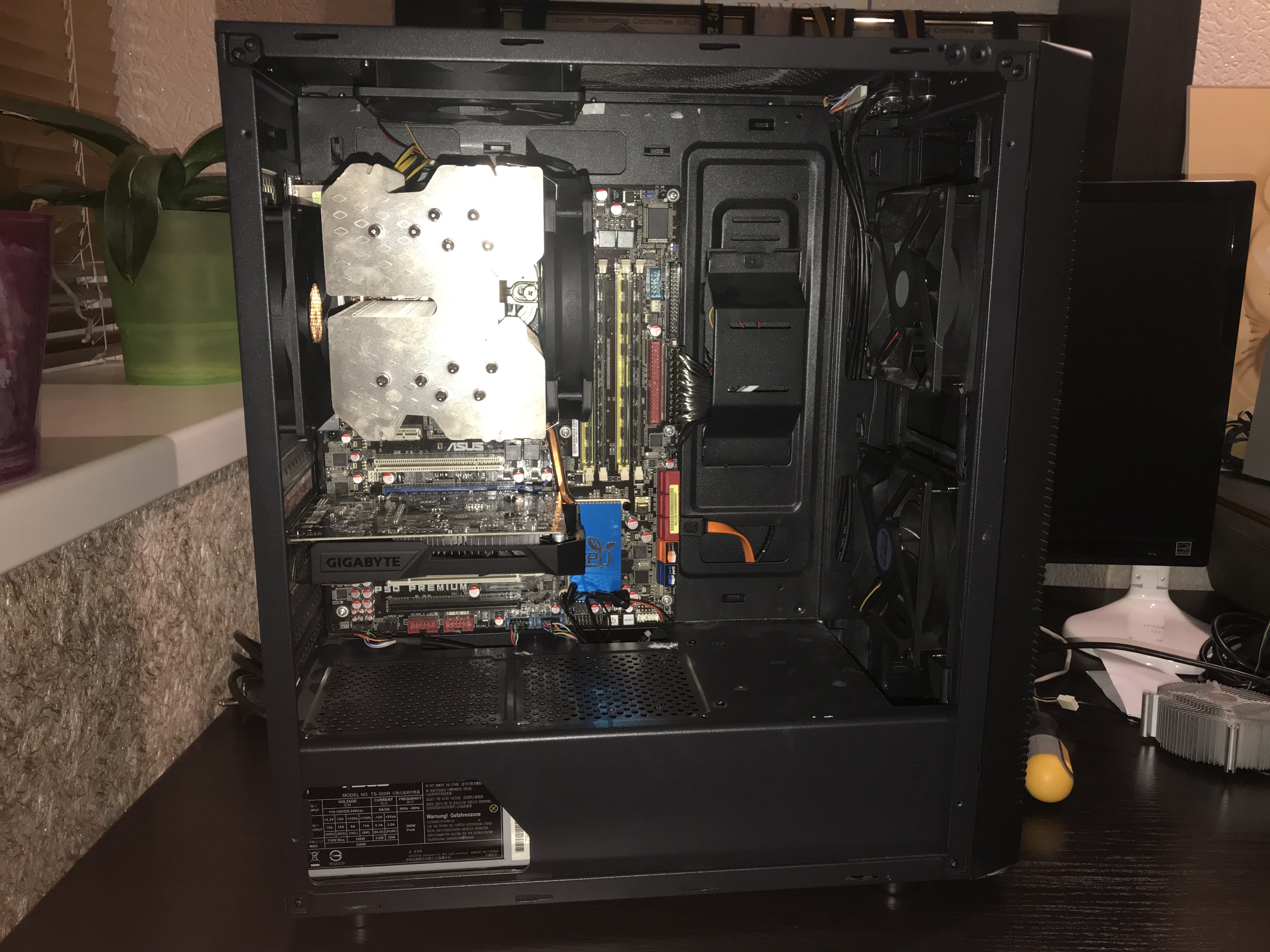

Пока что так, будет БП получше, будем еще извращаться.
IMG_3862.JPG [ 7.91 МБ | Просмотров: 2076 ]
