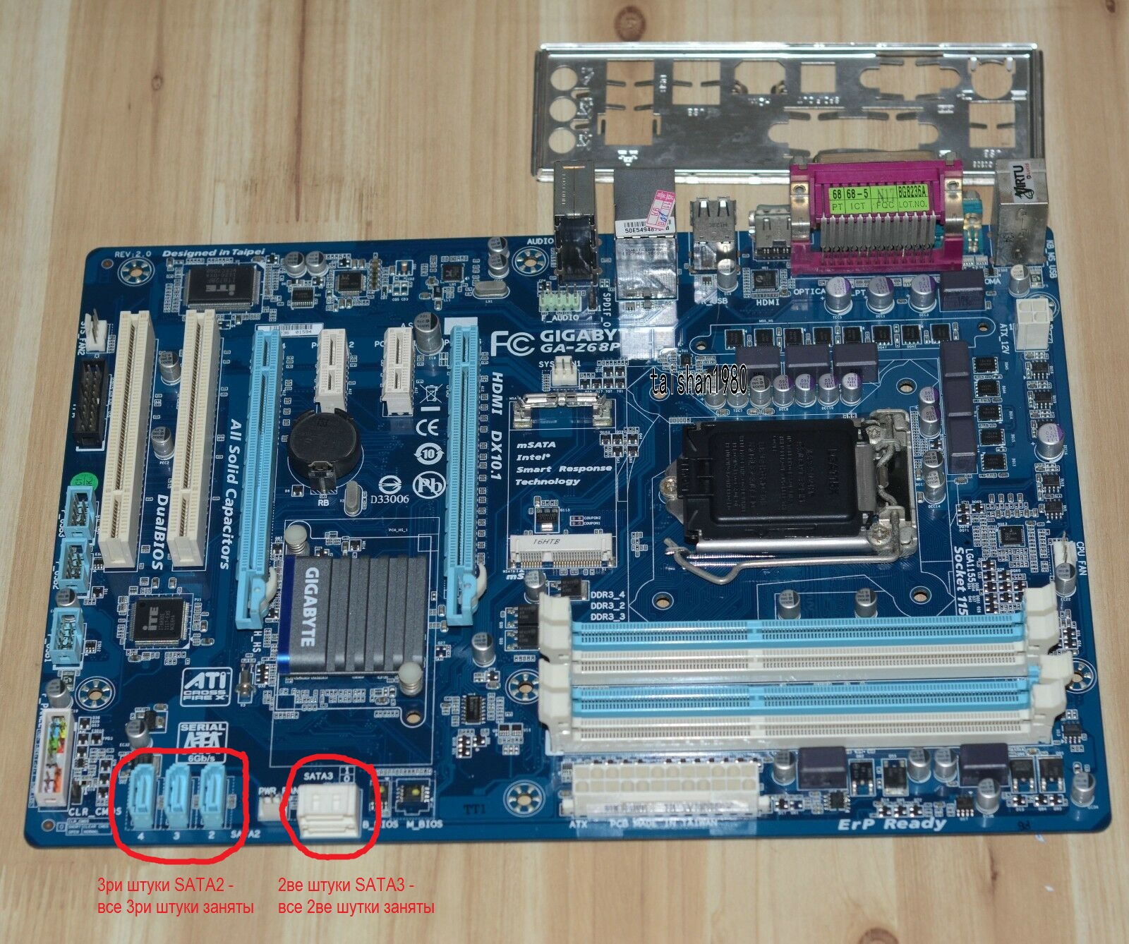

Всем здравствуйте.
Пожалуйста, помогите
Имею материнскую плату GIGABYTE GA-Z68P-DS3 (Rev. 2.0) - фото прилагаю
На ней есть:
1) 2ве штуки SATA3 разъемы - все 2ве штуки SATA3 разъемы заняты
2) 3ри штуки SATA2 разъемы - все 3ри штуки SATA2 разъемы заняты

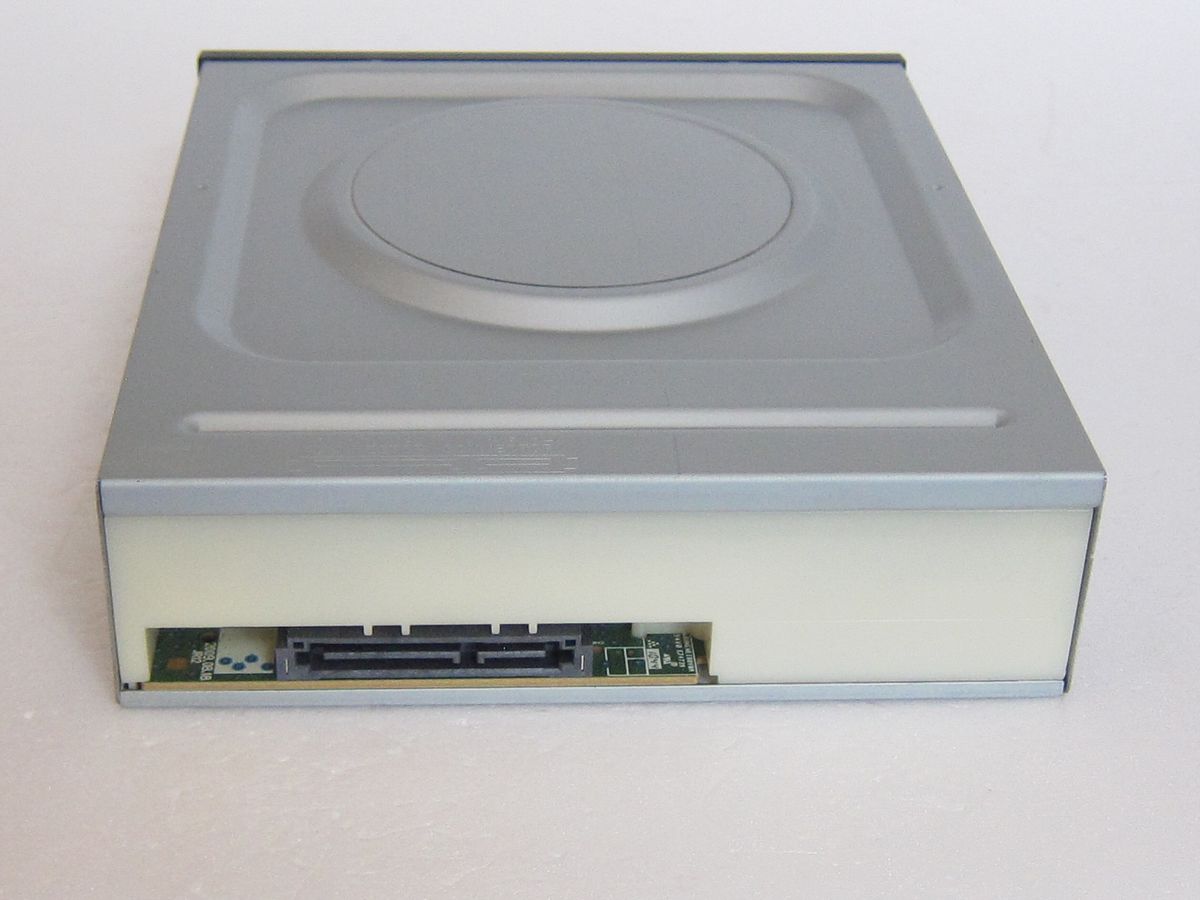

Мне нужно к компьютеру подключить DVD привод - фото прилагаю

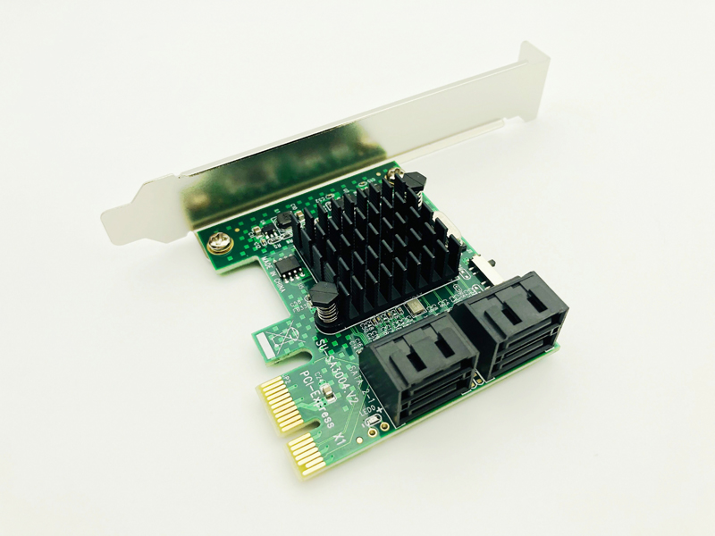

В Китае нашел такое устройство Adapter PCI - Sata 3.0 6Gbps 4 ports - фото прилагаю
Если купить устройство , вставить устройство в свободный PCI слот на материнской плате, при помощи Sata кабеля - фото прилагаю соединить DVD привод и устройство - будет или нет работать DVD привод?
Пожалуйста, хочется наверняка, а не скупать товары из Китая
Если устройство не то - пожалуйста, напишите, как к компьютеру подключить DVD привод
Спасибо.
К сожалению, DVD-привод - это не ATA, а ATAPI устройство, могут быть проблемки. Но, если тебе так позарез нужен DVD-привод - его можно подключить к чипсетному SATA 2.0 порту, а к этому "устройству" - какой-то из твоих HDD/SSD - вот они-то там точно будут работать...

SharkyEXE
на плате распаяно 6 SATA портов,один из которых выделен под mini-pci express разьем.5 остальных коннекторов доступны для подключения устройств обычного формата.Сам чипсет поддерживает столько устройств.Для увеличения портов производитель в более дорогих платах напаивает доп контроллер типа Марвелл.Хотя если у доп платы есть контроллер,то можно рискнуть проверить.Еще есть переходник SATA-USB,c его помощью DVD определяется как External Optical Drive.Привод с помощью кабеля-переходника цепляется к одному из свободных USB-портов

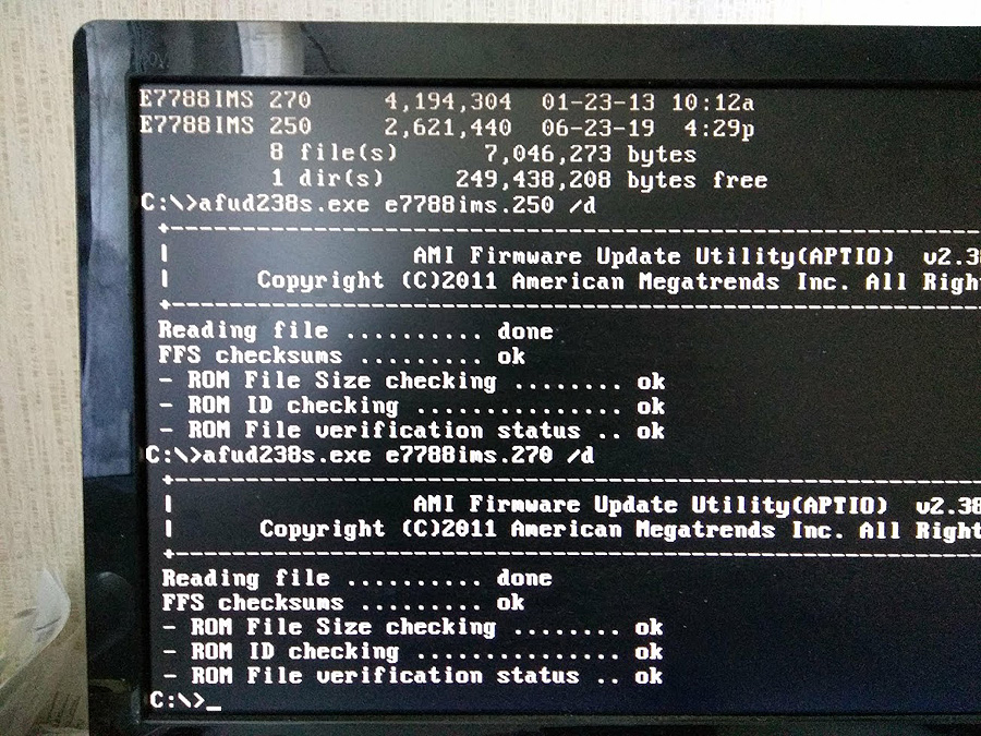

ребята, нужно проверить проц xeon 1220. на моей мамке не пашет (не грузит винду) :/
в Питере есть у кого возможность это сделать ?
Itchy Trigger Finger Nigaz © Human Traffic
Регистрация: 26.11.2004
Откуда: Минск Беларусь
Фото: 29
Что за мать? БИОС последний?
Регистрация: 08.04.2003
Откуда: SPb
Andreika
msi H61M-P31 (G3)
биос 2.5, проц e3-1220 официально поддерживается начиная с биоса 2.4
биос не последний, но именно на этой мамке стремаюсь прошивать, т.к. программатора нет.
с биосом следующая хрeнь у msi: сравнивал слитый с мамки биос и такой же с офсайта и они разного размера (2.5 и 4mb)
проверял оба биоса утилитой прошивальщиком, говорит всё ок, все чексуммы md5 сходятся. чудеса какие то.

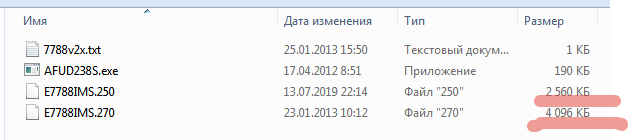

Регистрация: 16.04.2006
reebok с оффсайта это обновление биоса и запаковано в exe а после распаковки будет весить 4мега сам бин файлик..
Откуда: SPb
IMG_20190623_163142.jpg [ 316.88 КБ | Просмотров: 2056 ]
2019-07-10_04-58-36.png [ 7.53 КБ | Просмотров: 2057 ]
"Sata 3.0 6Gbps 4 ports" - это как бы дезинформация для рекламы. На фото PCIe x1, т.е. одна линия, и 2.0 Standard обеспечит теоретический максимум лишь 500MB/s (или 4Gb/s). В то время как один (из четырёх) порт SATA 3.0 6Gb/s это уже 750MB/s. Не говоря о том что в работе могут быть одновременно задействованы несколько портов SATA.
Говоря в общем о PCIe-SATA контроллере, - у меня было несколько разных недорогих, и сейчас использую три (JMicron JMB), - ни разу не имел проблем с ними. Хотя не пробовал их с DVD-приводами.
Но экономя и не желая рисковать, я покупал детали только в местном магазине (или онлайн-магазине) с хорошей политикой возврата.
Эту комбинацию которая обычно нормально работает с HDD и/или с SSD, - не мешало бы тоже проверить будет ли она нормально работать с конкретным DVD-приводом.
Добавлено после практической проверки:
1) На двух моих ПК я подсоединял DVD-приводы к двум разным PCIe-SATA контроллерам (JMicron JMB, имеющие свой BIOS).
1a) На обоих ПК в Windows нормально читаются диски, и с них исполняются программы.
1b) Однако на одном из ПК пробовал два разных загрузочных DVD, но не смог с них загрузиться. Вначале диски распознавались, появлялась подсказка нажать клавишу чтобы загрузиться, загрузка как бы пошла... но тут же PCIe-SATA контроллер выдавал ошибку. Которую я объясняю несовместимостью PCIe-SATA контроллера со старым DVD/Blue-Ray-приводом. (Этот привод нормально работает когда подсоединён к SATA на мат. плате.)
1c) На другом ПК, HTPC на платформе G1.Sniper_M3 Z77 (в подписи) обычный LG DVD-привод был подсоединён к PCIe-SATA контроллеру, - и он нормально работает во всех режимах включая загрузку с загрузочного DVD.
2) На обоих ПК безукоризненно работают во всех режимах (на чтение, запись, исполнение, загрузку) оба: - старый DVD/Blue-Ray-привод, и сравнительно новый DVD-привод когда я подсоединял их по очереди к разным USB-to-SATA адаптерам (на фото).
можешь проще купить переходник на 1 x mSATA connector http://ae01.alicdn.com/kf/HTB1duLrX.zrK ... pg_q50.jpg
https://cdn-reichelt.de/bilder/web/xxl_ ... AT3_02.png в ставить в mSATA и будет у тебя ещё один разьем как раз под привод,это тот же SATA 3,тока в место него сделали под SSD
