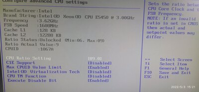

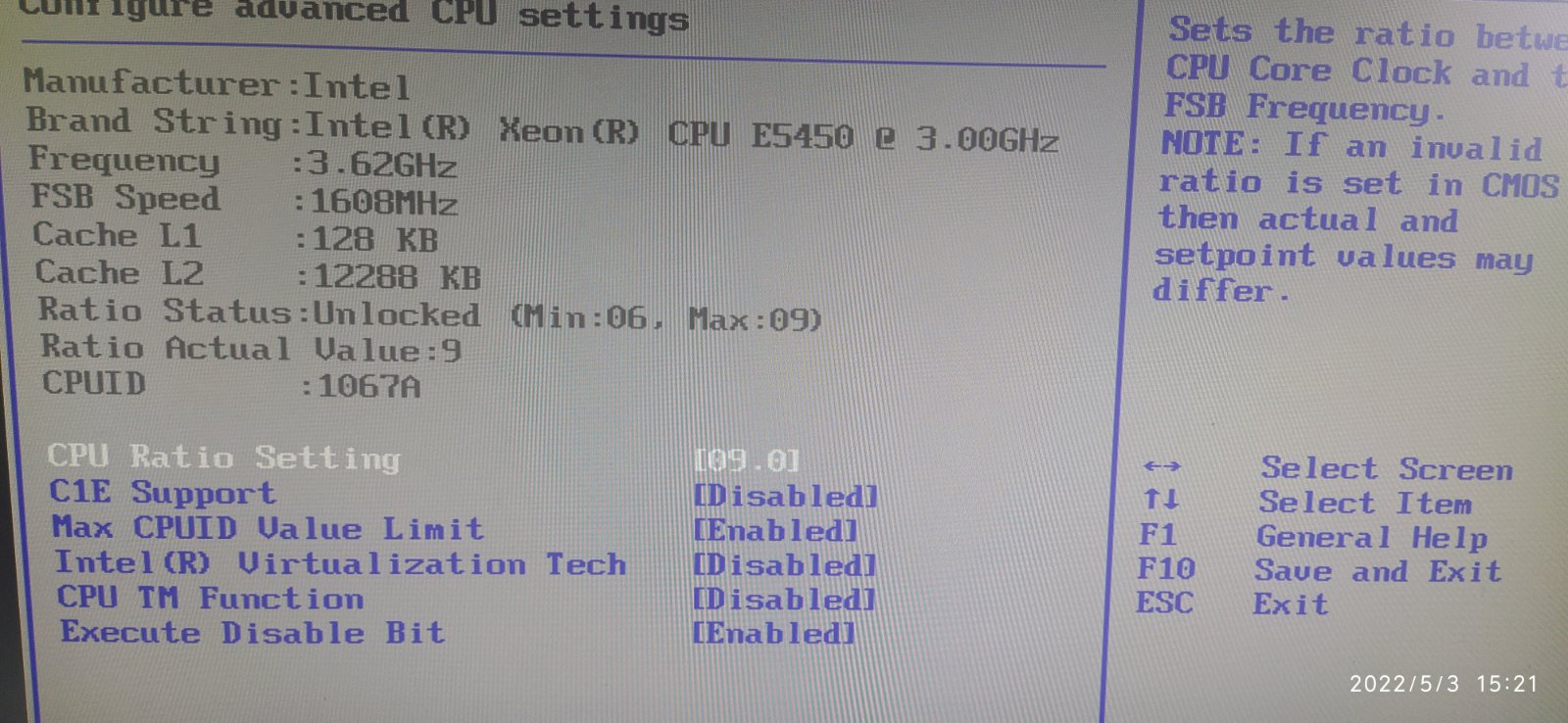

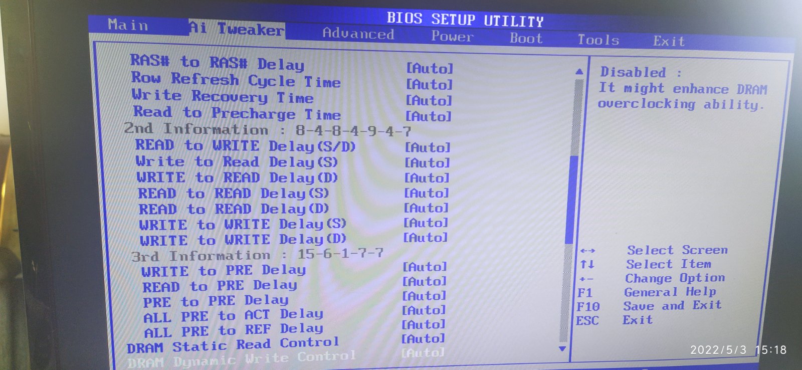

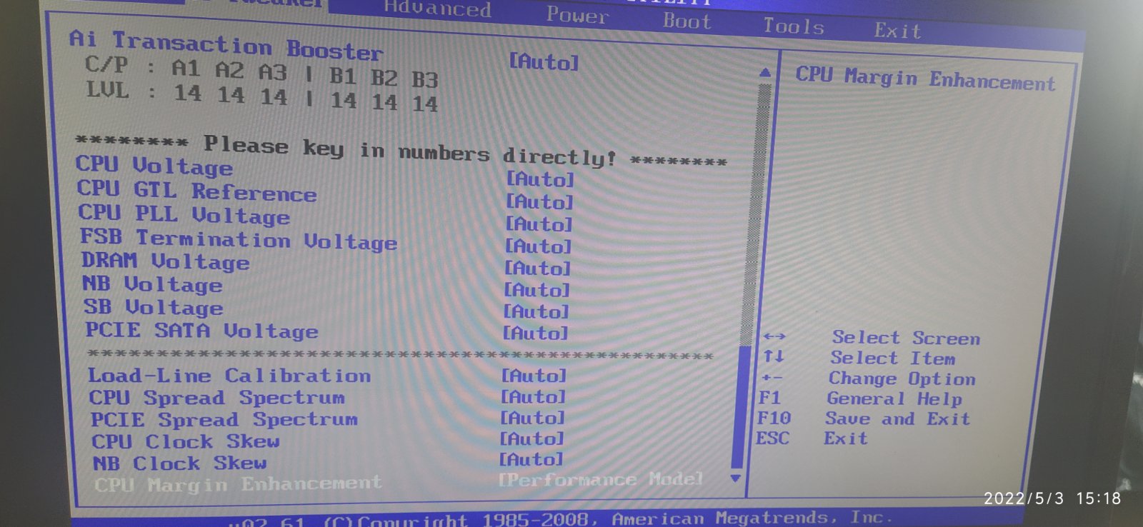

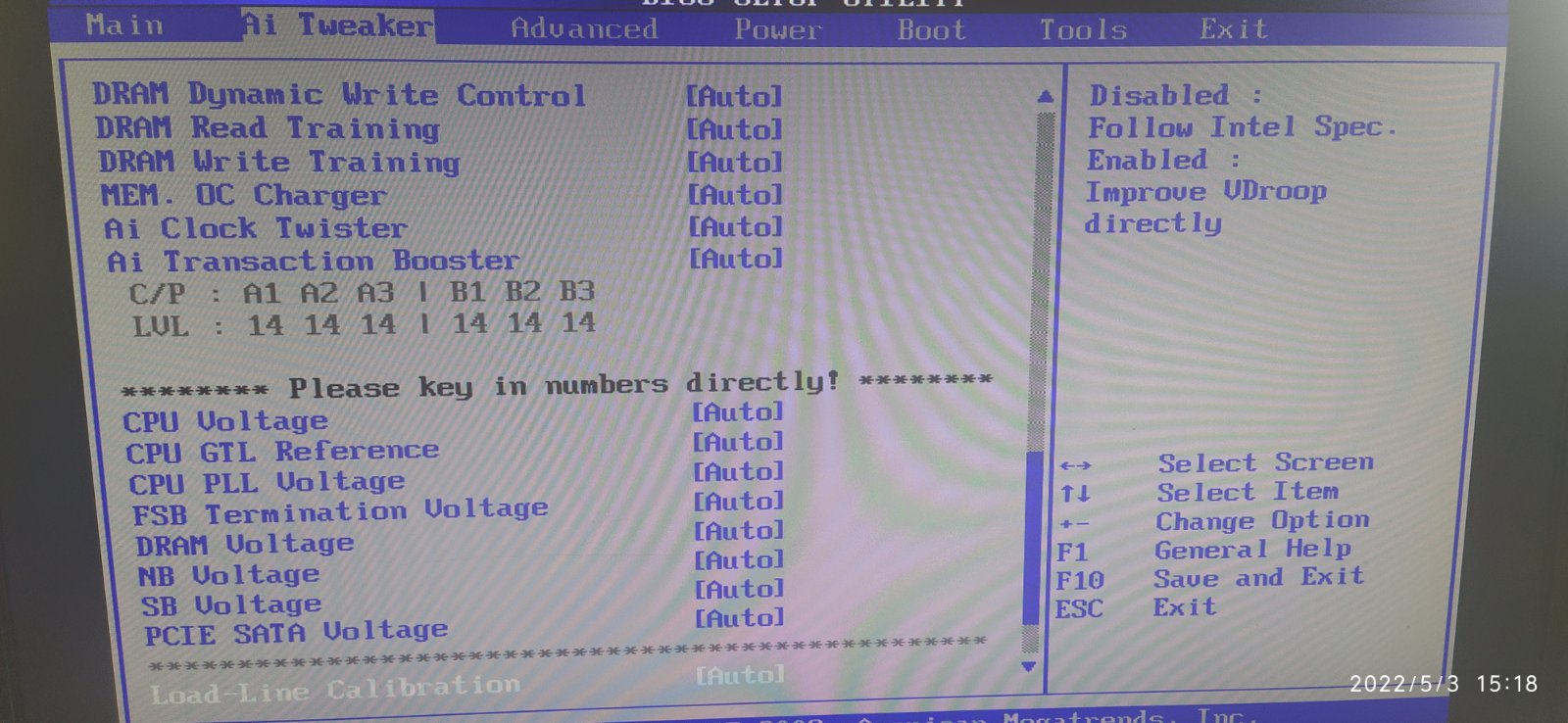

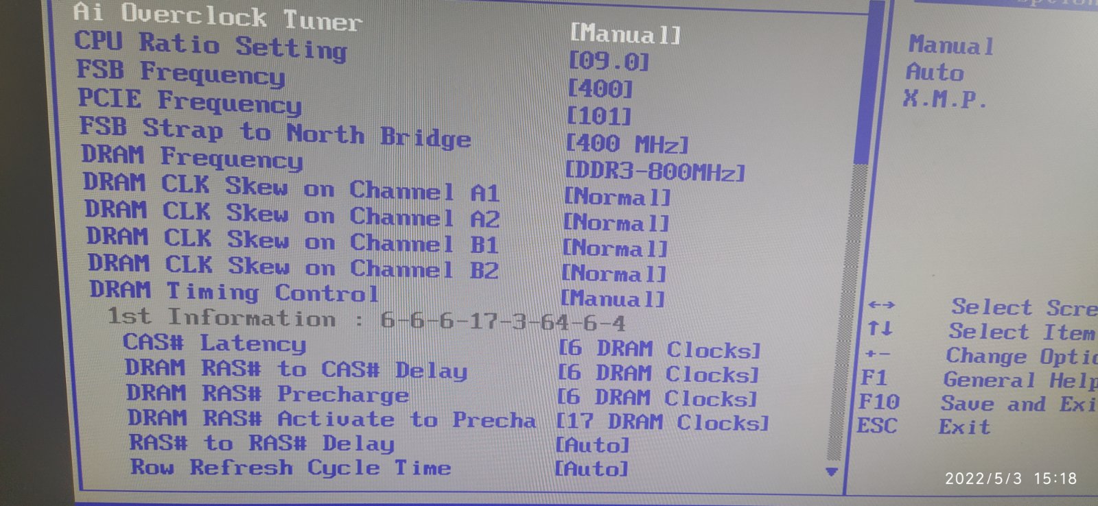

Решил поднять одну старую мамку для товарища и встретил кучу проблем.
Asus p5q3+DDR3-1333/4x3/12gb (джамперы переключены на OC;биос прошит для поддержки lga771) сначала НЕ запустился X5482(E0) черный экран-перезапуск-черный экран (без сигнала бипера). Пробовал без памяти, с одной плашкой, с выключенными джамперами ОС. Где-то подсказали, что был особый биос с подвывертом для этой мамки - не нашел.
Махнули рукой и купили E5450(E0). Теперь разгон выделывается. Выставил 9х400 и начались пляски с Firefox Mozilla - вылетает через три секунды. Пишу из под хрома.
Мощный блок питания (новый) 750Ватт. Полностью медный кулер от Thermaltake с шестью трубками. Вся(на мостах) паста заменена на Arctic МХ-5. Термпопрокладка на MOSFET-ах новая от Gelid 12(W/mK) 1,5мм. Подвесил доп кулеры на MOSFET и на чипсет.
Оператива Samsung M378B5273CH0-CH9 (4гб) х3.
Может у кого-то есть опыт тонкой настройки разгона? Могу скинуть фотки того как я выставил биос. Каюсь - не секу в тонкой настройке питания и прочего для ОС! Может кто нибудь подскажет, куда копать!
тут как бы, либо проц тугой либо память не едет см какие частоты , (тем более 12гб...) , может и мать не хочет , см .какой биос ..
надо ковыряться... в принципе шина 400 эта ерунда...для такой матери и камня..
какие напряжения на камне и памяти ?

Titus одну плашку памяти можно убрать. какие то напряжения повышались или на авторазгоне?
можешь взять за основу такие напряжения, только на памяти заводские 1,5+- и тайминги мои от ддр2 не надо ставить, подбирай множители фсб страп чтоб частота памяти была 1400-1500, перформанс лвл можно ставить 8 или 10.

Была у меня Asus p5q3.
Плата неудачная, там с инженерными ошибками реализован контролер памяти.
На этой плате даже на 1333 мгц запустить память - это еще та шарада, про 1600 я вообще молчу, это из области фантастики.
Если занимаете 3-4 слота памяти, то частоту памяти надо снижать на 1 шаг. Т.е. для 3 слотов надо начинать с частоты памяти 1066, а для 2-х с 1111-1333.
Весь головняк делает ущербный контролер памяти. И только "богоизбранная" память сможет работать на этой плате.

Регистрация: 03.05.2022
Добавлено спустя 2 минуты 28 секунд:
https://youtu.be/y3RupssFzdA?t=380
Спасибо за ответ! Напряжения не трогал ибо не шарю.
Добавлено спустя 1 минуту 28 секунд:

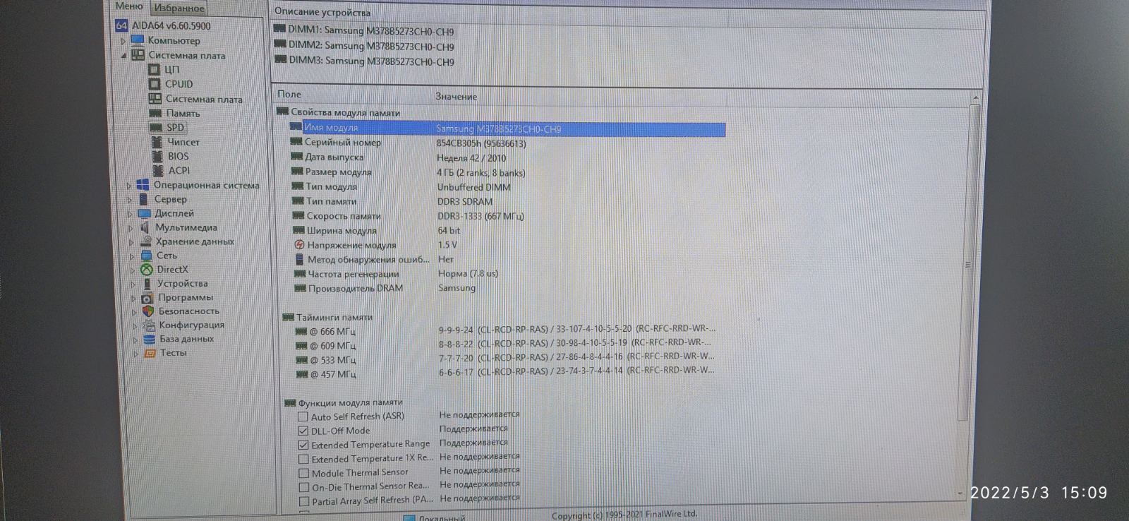

Благодарю за инфу! Попробую так!

Добавлено спустя 5 минут 40 секунд:
А это фото памяти в Аиде.

Titus писал(а):
Благодарю за ответ! Напруги не трогал. Не шарю. Боюс спалить....
без поднятия напруги разгона и не будет , и не бойтесь, 1.30-1.40V вполне безопасно , при должном охлаждении.
Ryzen 5 5600X 4700МГц All core 1.21V
Это только на проц, я правильно понял? Ничего больше не трогать? Я уже запутался)) там такая куча настроек.... в видео каждый свое утверждает....
