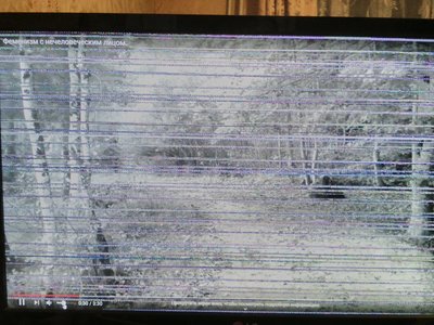

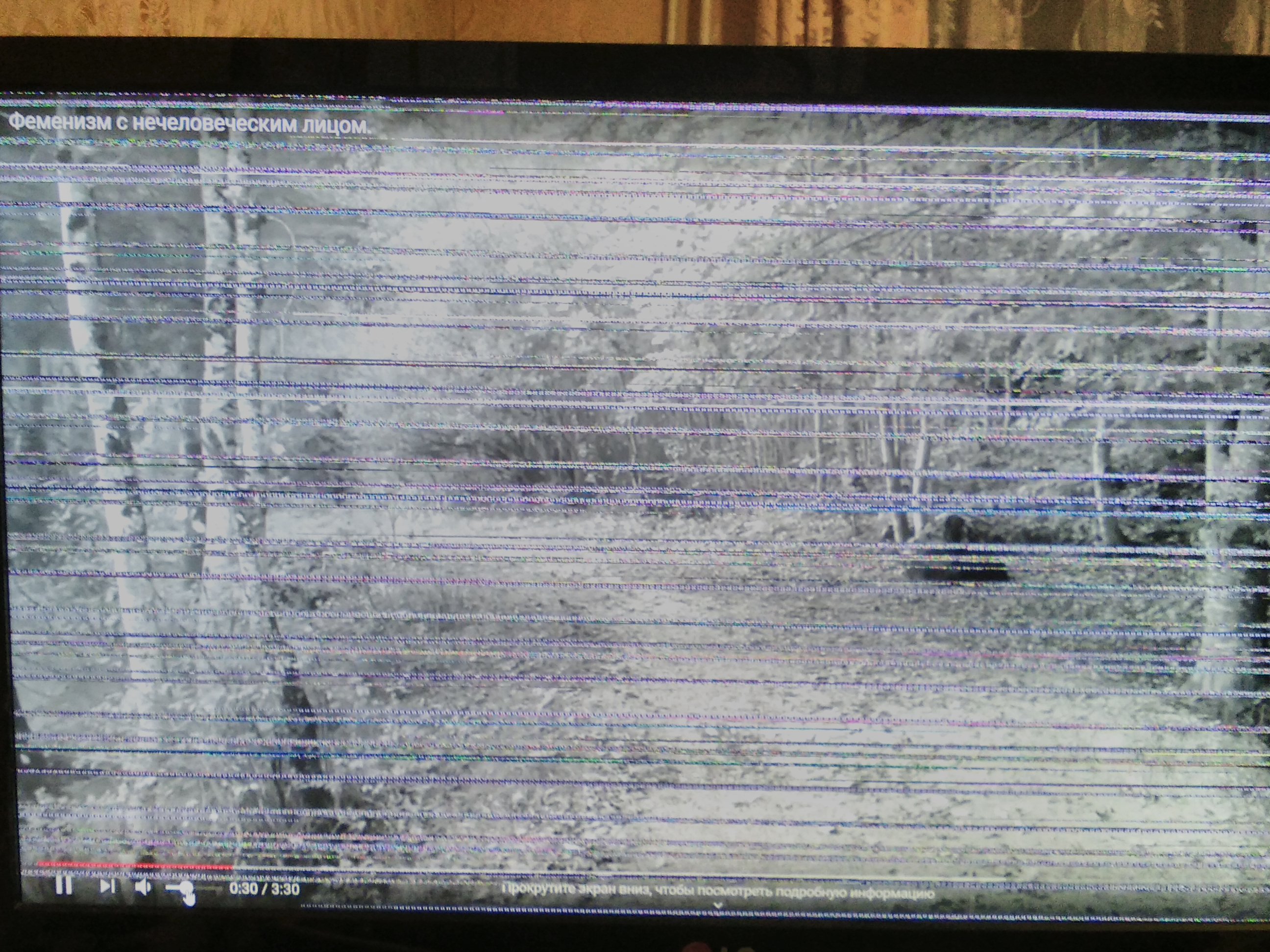

Приветствую братва , мне как то в салоне говорили сутки теста мемтестом памяти на битые сектора не хватает , чуть ли не неделю надо тестить... Это я начал издалека подозреваю отвал чипа на материнке ASUS Z77 V ,ситуация такая либо пишет ошибку некоего IRQ драйвера, и извините Win 10 ,собирает инфу , второй раз уже выходило изображение что в закрепе, первое выглядило хуже память Kingtоn slim версия ddr3 2x2 гб ,проц intel celeron g620 видеосигнал за счёт встроенного видеоядра...блок chiftec gps500 -c , ssdkingston a 400 на tlc.
