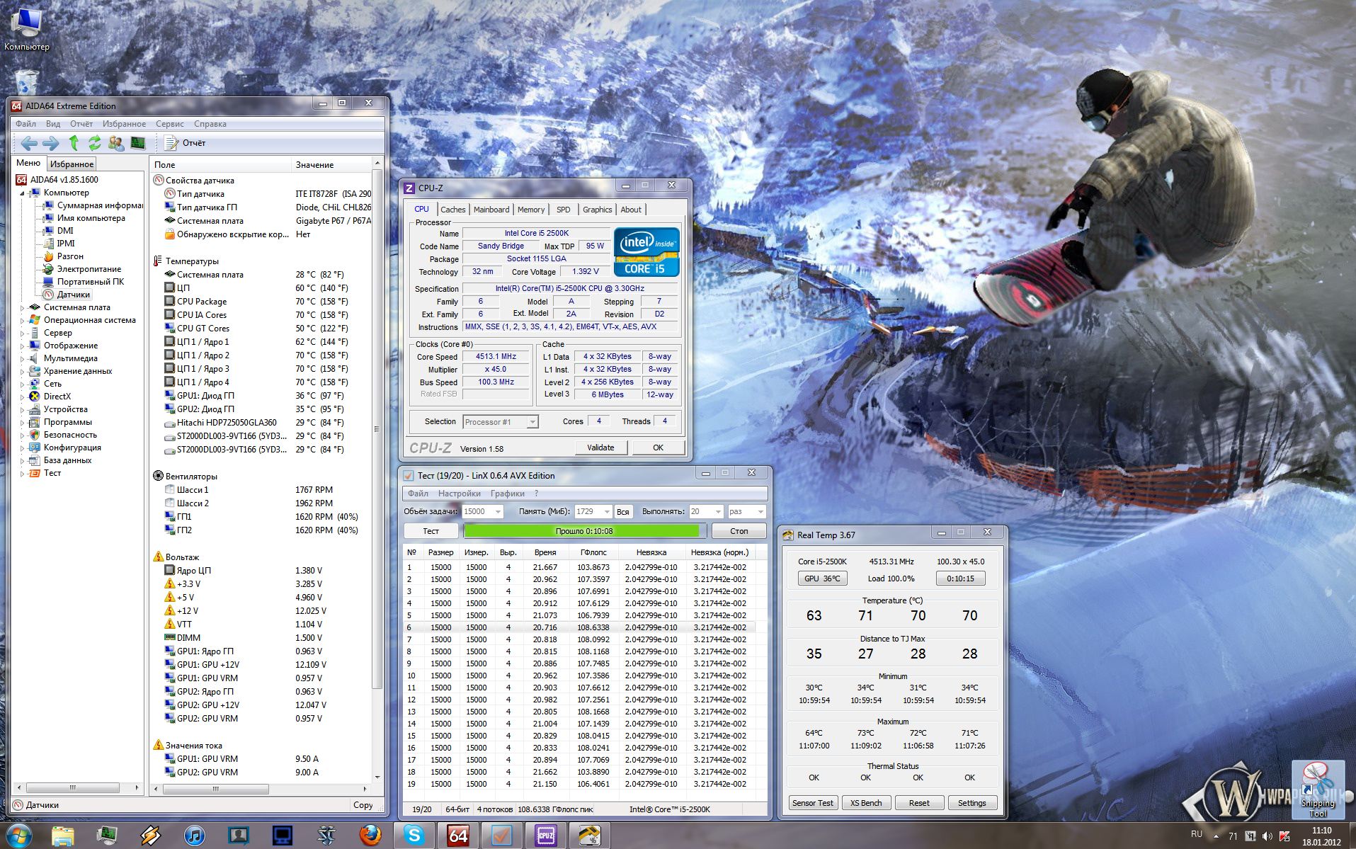

Регистрация: 19.10.2011
wertmur а графики есть замеров, какое напряжение у тебя на каждое ядро идет при 4.7 ???
Регистрация: 17.02.2008
prostovoffka
1.33-1.356 взависимости от нагрузки.
выключил pll overvoltage и словил бсод 124 в прайме в первые 20мин :-)
с этой штукой прайм гонялся 3 часа..
wertmur там просто прикол в том, что на Vcore то можно дойти и до 1.32-1.34 ( ну смотря по мнодителю например, а на самих ядрах Core0-0-1-2-3 будет в пике 1 .396 ( по крайней мере у меня так на множителе 42 )))) может у меня конечно экземпляр неочень. просто интересно 4.5 у меня требует около 1. 37 напряжения и там оно на ядре зашкаливает за 1.42 в пике и выше ... поэтому и спросил )))) я просто все ника кне могу понять правильно я все делаю или все еще чего-то не понимаю с тем - где же желательно не превышать напруг8у на ядрах или Vcore за 1.38 и что все же более оптимально для 24/7 )))) Извини если перегружаю )
sheffline HWiNFO64 например ) в картинке ниже его нет, но могу включить линпак и сделать скрин.
максимум что получалось 4.5 у меня :-(
prostovoffka
ориентируюсь на показания айды или хвмонитора, или тачбиоса на крайняк. везде напругу кажет одинаково.
что остальные показывают проги - не особо интересно

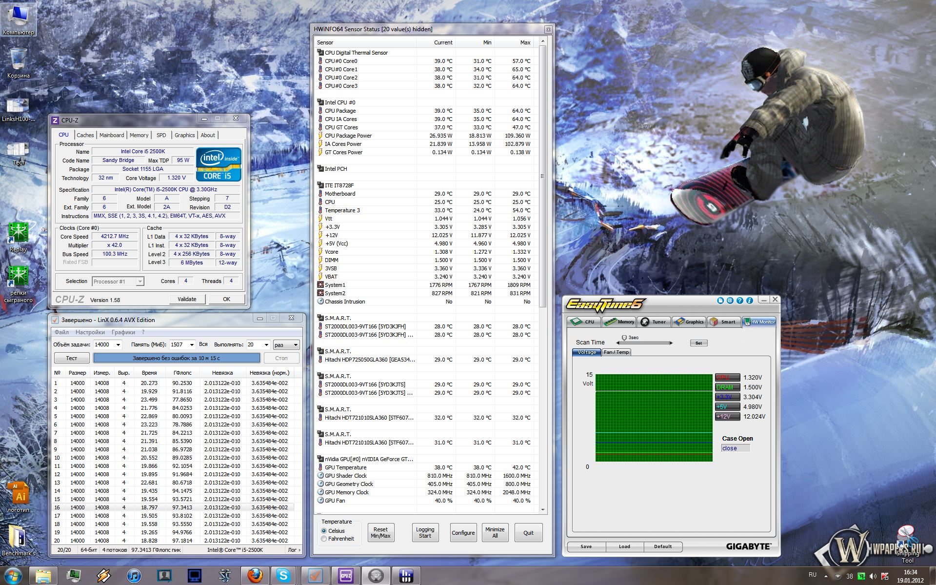

Добавлено спустя 48 минут 45 секунд:
на 42 кстати во всех смыслах приемлемо жить 24/7
Vcore 1.272 до 1.332
Температура в пике не выше 54 градусов
