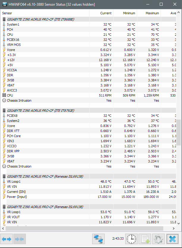

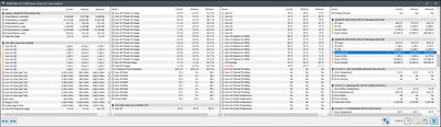

извиняюсь, а как ток на проц посмотреть :?: ? и на что обращать внимание по току?
hwinfo.jpg [ 377.5 КБ | Просмотров: 1837 ]
Регистрация: 17.04.2015
Откуда: Нижний Новгород
1) Сделайте 3 столбца в HWinfo64.
2) у меня ток можно посмотреть в графе Gigabyte z390 aorus master - Current (IOUT).

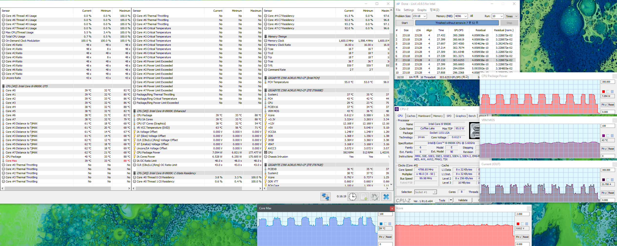

Регистрация: 20.11.2018
hwinfo2.jpg [ 704.37 КБ | Просмотров: 1831 ]
hwinfo3.png [ 122.53 КБ | Просмотров: 1829 ]

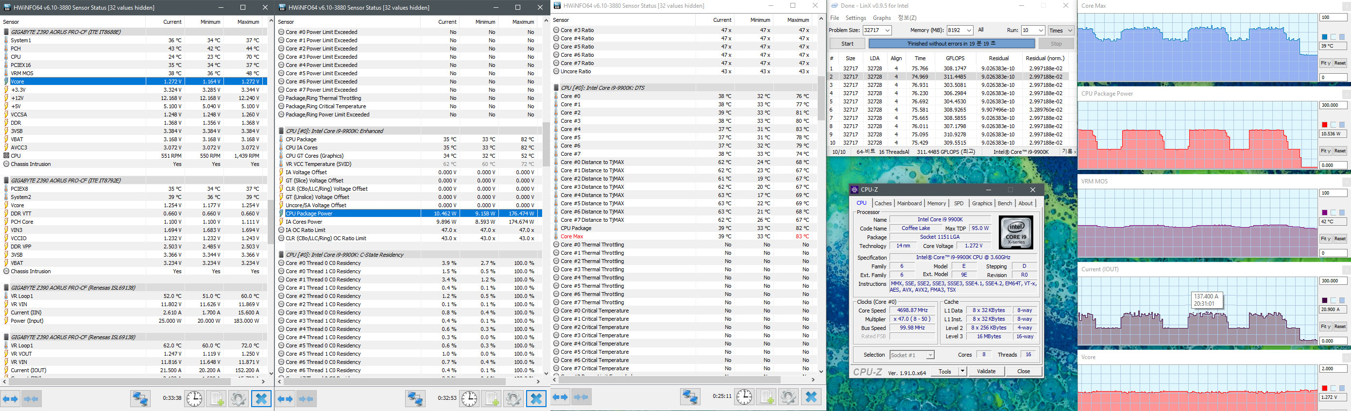

llc - medium
vcore - 1.285v (ниже linx не проходит)
coremax linx - 83°C
coremax fpu stress aida64 - 85°C
нормальный результат для ежедневного использования? не высоко напряжение для 4700?
4.7-avx0-1.285v-linx.jpg [ 774.6 КБ | Просмотров: 1799 ]

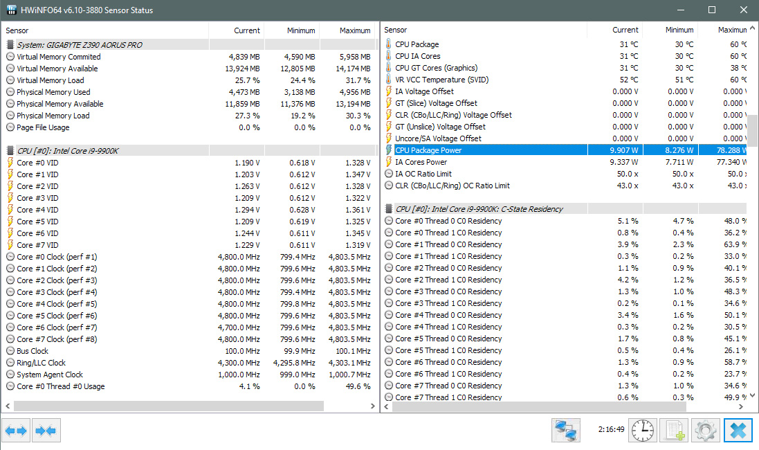

вот еще наткнулся на интересный гайд
https://forums.bit-tech.net/index.php?threads/9900k-5ghz-1-2v-guide-gigabyte-z390-master.353729/
core ratio - 4.8
avx - auto
mcp - auto
cpu ac/dc - power saving
llc - low
vcore - normal (1.2)
dynamic vcore (dvid) + 0.000v
intel speed shift techology - on
coremax linx - 88°C
coremax fpu stress aida64 - 90+°C
напряжение vcore в простое падает, 10 проходов линкса максимум 1.308v, но и частота 4800 уже
power-saving-4.8-normal-1.2v.png [ 1.09 МБ | Просмотров: 1793 ]
какой вариант лучше для повседневного использования?
