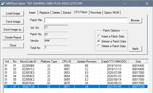

ego0550 писал(а):
Мало ли на 10 уже забили, пытаются оптимизировать на 11
Как минимум микрокоды старые... В биосах для z590 используются более свежие, например под 11600kf (0671) это 3с от марта.
А тут почему-то версия 24 от января

Это не про 10ую серию забыли, это 11ую на Z490 так не оптимизировали. Думаю ещё будет Bios позже.
