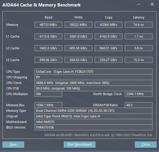

Да, обсуждали уже это, но когда не в теме, найти будет крайне сложно.
https://forums.overclockers.ru/viewtopic.php?p=17967135#p17967135
https://forums.overclockers.ru/viewtopic.php?p=18023101#p18023101
Добавлено спустя 5 минут 57 секунд:
У меня дешёвая Adata XPG Gammix D20 [AX4U320016G16A-DCBK20] с такими показателями, на разгон забил, это просто профиль XMP устанавливающийся без танцев с бубном.
cachemem.png [ 91.28 КБ | Просмотров: 823 ]

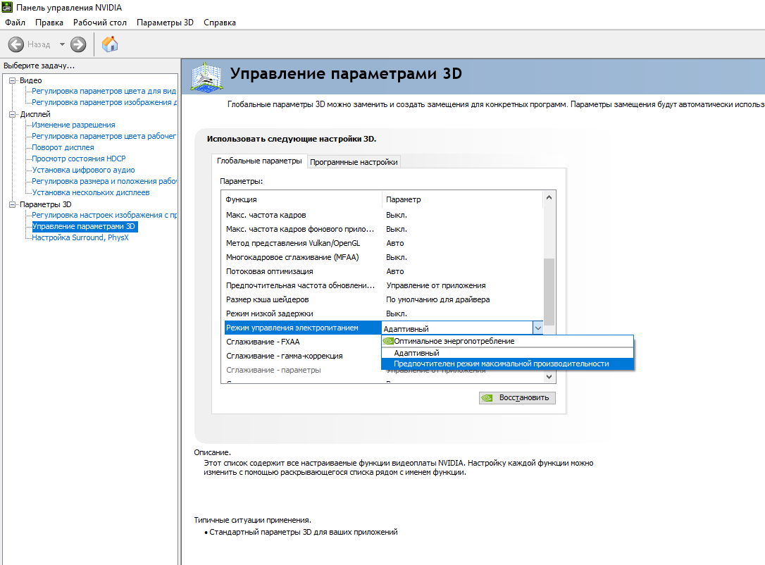

Регистрация: 05.04.2023
Фото: 6
Maxi Jazz писал(а):
встройка отключена
Для 4060 должно помочь включение максимальной производительности и перезагрузка компа. Если это именно отвал видеокарты, а не зависание системы. Проверить легко - включить музыку и если будет играть после зависания, то это отвал.
Снимок.PNG [ 69.28 КБ | Просмотров: 711 ]
