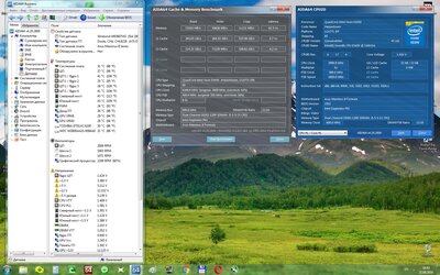

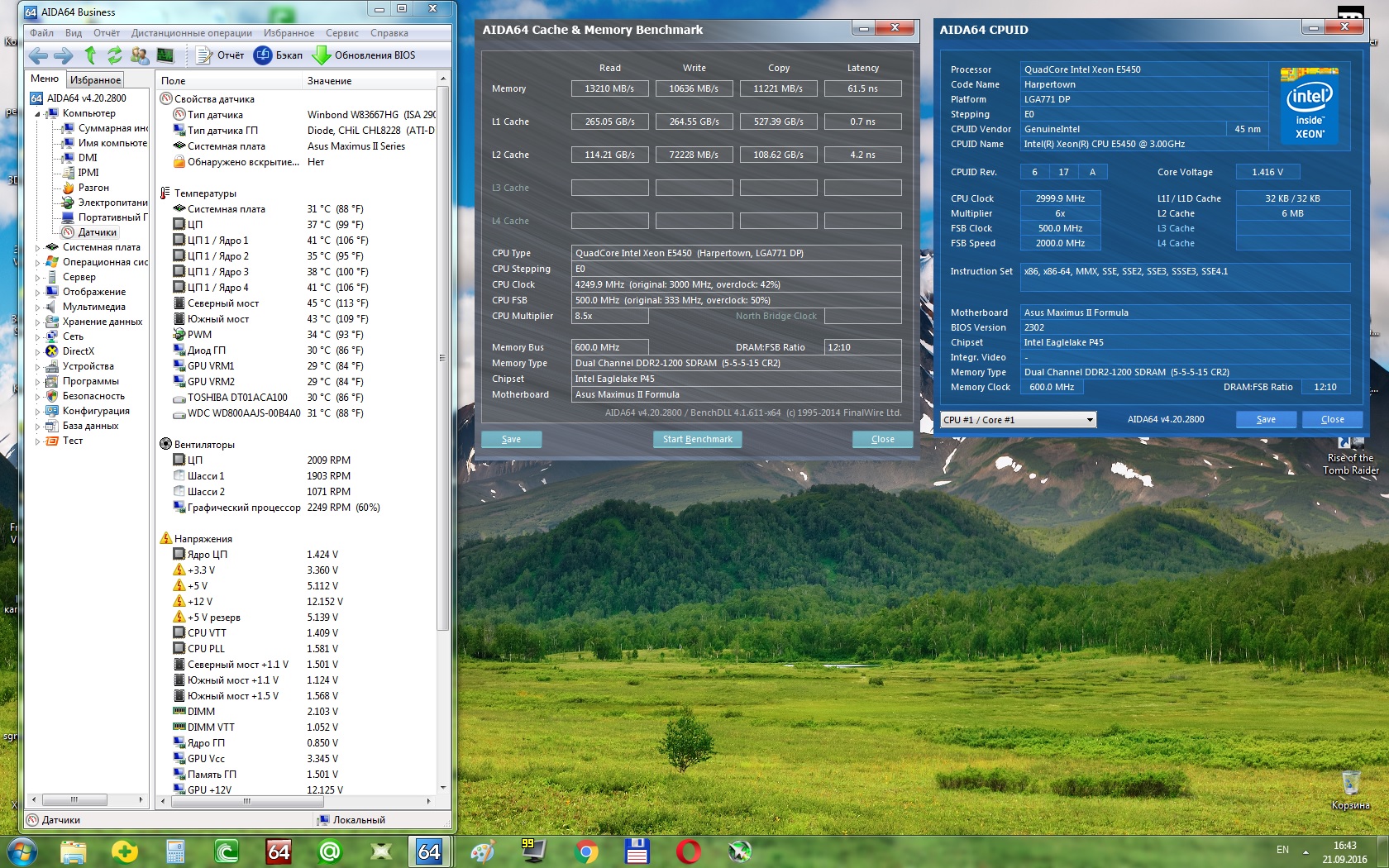

nafigator писал(а):
А сейчас вообще самые крутые модули ддр2
самые крутые это 1200 при 1,8в)
500x8,5.jpg [ 709.22 КБ | Просмотров: 4704 ]
Регистрация: 31.01.2003
Откуда: Бельгард FR
В одноканала 2 гб ? Меряемся только 8гб :)
У меня G.Skill F2-9600 1200 5 5 5 15 2.1 v :scare: Но в паре у них патриот которые по разгону вообще 1300 помоему берут, причем они про ddr 800 :shock: А вот эта плата не дает разгонять
ICQ 177977177
