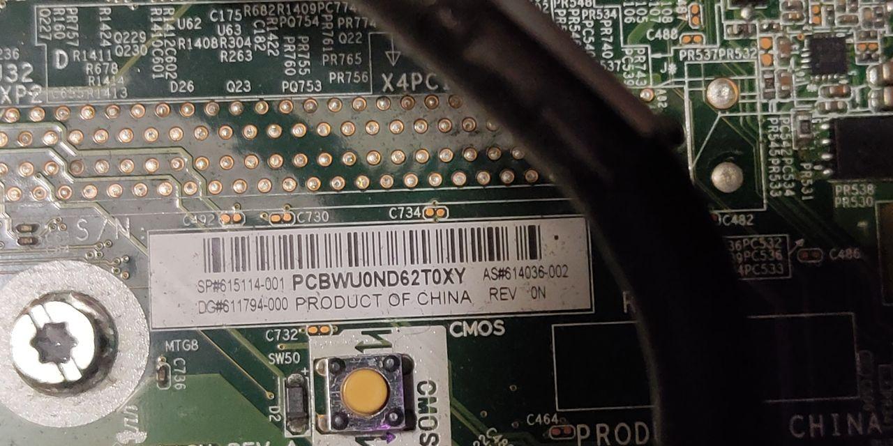

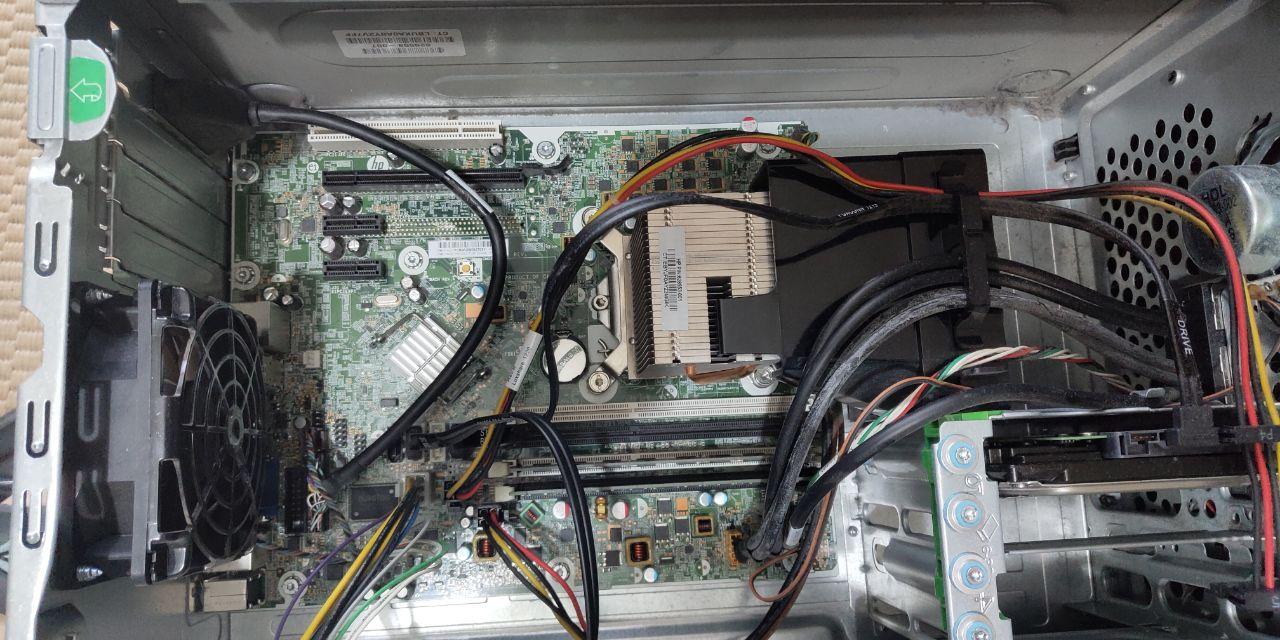

Регистрация: 22.02.2020
Добрый день, форумчане :beer: , уже давно пользусь форумом по многим вопросам, но тут не могу однозначного ответа нигде найти. :banghead:
Достался мне по дешевке один комп, называется hp compaq pro 6300 на q65 чипсете. Помогите разобраться какой зеон в эту материнку встанет.
Думаю за e3 1230 v2 но в инете вроде-бы пишут что вторая ревизия на этом чипсете не запустится.
Может у кого есть опыт апгрейда таких компов, дайте знать, какой потолок у этих дров?)
фото матери в спойлере :rotate:
Есть ли вообще перспектива с этой мамкой собрать что то вменяемое?)
Комментарий к файлу: материнка
photo_2020-02-18_15-52-26.jpg [ 170.09 КБ | Просмотров: 2915 ]
photo_2020-01-28_15-34-56.jpg [ 140.48 КБ | Просмотров: 2915 ]
