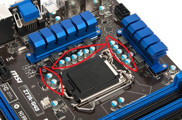

а вашу MSI Z77A-G43 не реально починить? вы пишете
Цитата:
Моя z77a-g43 похоже умерла
что именно случилось? может надо было начинать с поиска решения проблемы, а не с поиска другой материнки? может у вашей просто конденсаторы потеряли емкость, или утечка ESR. не стартует или что произошло? некоторые поломки можно починить.
Добавлено спустя 5 минут 18 секунд:
обычно кондеры вокруг сокета высыхают от температуры. меняете и все работает. только надо найти "трезвого" радиолюбителя с паяльной станцией :D
06-msi-z77a-g43.jpg [ 123.96 КБ | Просмотров: 3495 ]

Регистрация: 26.04.2006
Фото: 9
Эти высохнуть не могут.
Регистрация: 08.02.2012
Откуда: Алтай, Бийск
Фото: 14
неужто пленочные?

Регистрация: 24.09.2020
Вот как обычно мнения разошлись, а я не раз спрашивал в разных местах, может быть в кондерах дело или нет. Кондеры вокруг сокета например такие UER 25V 820 BH. Если гуглить UER то можно найти что то вроде такого, выглядит по крайней мере точно так же, только параметры после UER немного другие. На странице в описании сказано:
Цитата:
Данные конденсаторы отличаются от обычных электролитических конденсаторов тем, что внутри, вместо бумаги пропитанной электролитом, используется специальная полимерная пленка
Выходит что пленочный и испортиться не мог? Я тоже думал перепаяю и все нормально будет а потом начал про мост думать и что это отвал моста и дорого лечится.
Симптомы такие: сигнала на мониторе нет, кулеры работают, жесткий диск звуки издает, видеокарта 100% рабочая и планки памяти рабочие 100% - работают в другом системнике без нареканий, мощности блока питания тоже гарантированно хватает, в том же самом конфиге до этого адски прожорливая видеокарта стояла и потом заменена была на менее прожорливую и уже потом проблемы только начались спустя год. Само собой монитор тоже 100% рабочий, еще до этого время от времени сигнал на мониторе в процессе работы произвольно пропадал и сразу появлялся, а потом вообще перестал даже после перезагрузки появляться. Отлеживалась материнка посре разборки несколько месяцев и собирал вновь ПК и все работало нормально дня три, потом после выключения и включения нет сигнала. Снова отлеживалась снова после разборки и снова работала 3 дня и так 5 раз повторялось... Батарейку на материнке менял. Короче отлеживается и работает без нареканий дня три, хоть продавай с пометной "не бита не крашена", но я не без моральных принципов поэтому обманывать никого не хочу. Может вы что то по ремонту подскажете?
К мастеру если понесу, у них стандартная схема, диагностикой бесплатной заманивают, но требуют за нее денег 2000 в случае отказа от ремонта, а за ремонт заломят 4000 или еще больше, даже если себестоимость ремонта 500 рублей, в итоге человек, с мыслью о том что ремонт не рентабелен и нафиг эта плата не нужна, отказывается от материнской платы что бы 2000 не платить за диагностику, а мастера потом подшаманят и продают их на авито массово по ценам 4500, там таких мастеров миллион и у них рейтинг продаж хороший и дата регистрации многолетняя, что говорит о том что у них плат от которых отказываются, очень много в обороте и они неплохо на этом зарабатывают... Они еще в объяслениях своих пишут что если сдать им нерабочую плату то будет малюсенькая скидка - они точно ремонтами занимаются и попутну продают в большом количестве, а берут они эти платы на прадажу конечно же у отказавшихся платить 2000 за диагностику и оставивших плату. Так что не хочу этим ремонтникам нести плату, покрутят ее в руках, проверят и скажут что у меня рабочая плата, потому что им лень будет 3 дня ее тестировать, а за диагностику в итоге денег 2000 будут требовать поскольку зря их время отнял. Или даже если отремонтируют то высосут те же самые 4000 рублей или придется отказываться от ремонта после озвучивания цены и платить 2000 за диагностику, или услышав цену ремонта оставлять у них плату...
Фото: 14
да мог, просто вероятность маленькая. ну а если все таки поискать на Z77 на вторичке? только Gigabyte GA-Z77-D3H и Asus P8P67/H67 не берите,(из шапки темы: существует проблема выгорания силовой обвязки, при этом, как правило, выгорает и процессор (в результате пробоя на процессор выдаётся 12V), часто - и оперативная память.) в Москве все равно можно найти, может у кого то из форумчан осталась платформа на LGA 1155?

Регистрация: 17.05.2010
Если вдруг еще актуально, то вот у человека с такой же z77a-g43 было что то похожее: MSI на Intel Z77 LGA1155 "Ivy Bridge" #15695352
Там дело решилось заменой дохнущего чипа биоса.
