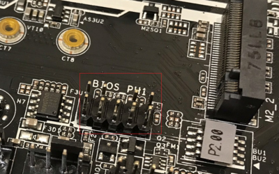

  • Пинмод/ Желательно приложить фото

Изолировал с помощью каптона, замыкал на процессоре перемычку для запуска https://i.imgur.com/MWLpLm0.jpg

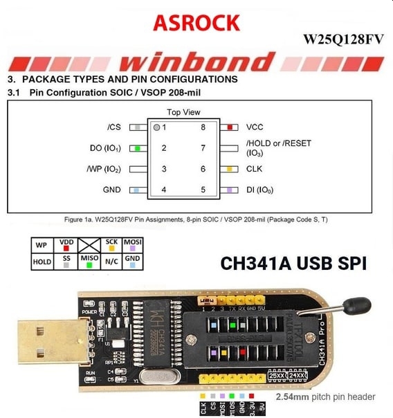

Прошивал с помощью программатора CH341A, используя AsProgrammer 1.4.0, сверку прошло при прошивке.

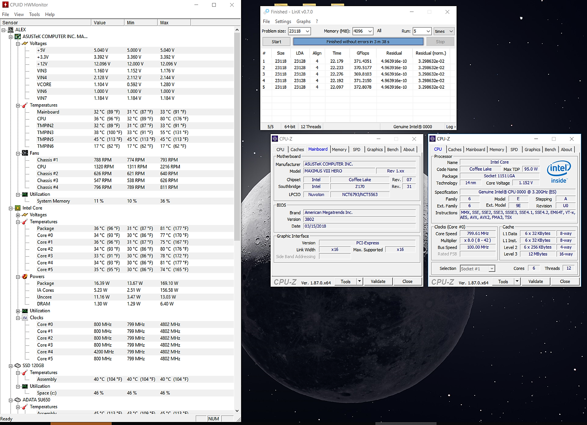

  • Запустить процессоры Coffee Lake можно на платах с любым чипсетом 100 или 200 серии.
  • Запустить можно как серийные Coffee Lake iCore и Xeon, так и их инженерные версии.
  • На модифицированных биосах по-прежнему будут работать серийные Skylake и Kaby Lake, если оставить их микрокоды (506E3 и 906E9 соответственно).
  • При модификации оригинальных биосов сохраняется полная работоспособность iGPU, PCIe x16 и NVME.
  • После модификации условия для возможностей разгона не изменяются: для разгона К-процессоров и памяти необходим Z-чипсет.

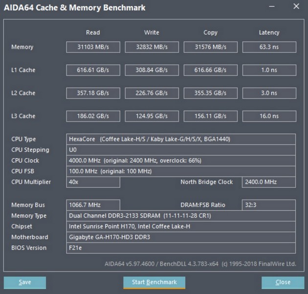

  • Coffee Lake без проблем работают с DDR3 и DDR3L памятью.

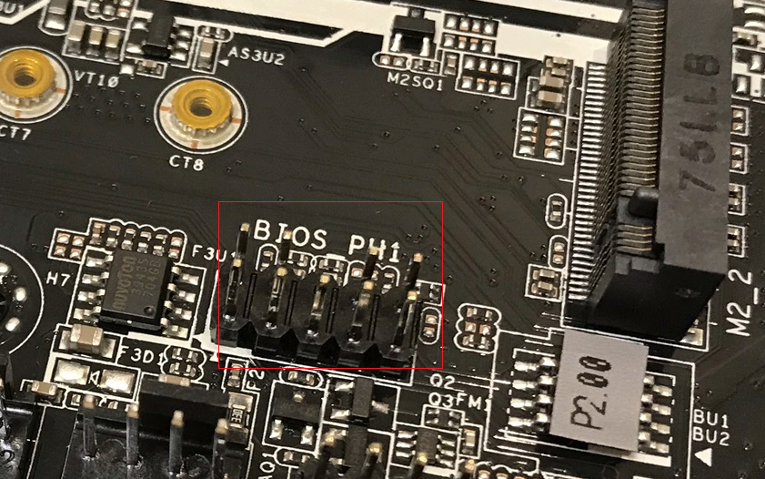

  • Программатор
    Безотказный вариант. Работа с программатором подробнее описана в пункте 5.6.

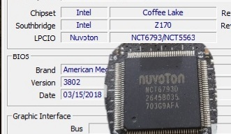

  • MAC всегда можно найти в полном дампе биоса или дампе региона GbE (Hex View), открыв их программой UEFITool.
  • MAC можно посмотреть в Windows, в свойствах сетевого адаптера:

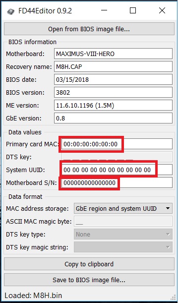

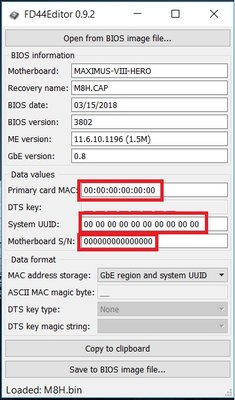

  • Для плат ASUS существует программа FD44Editor, которая позволяет редактировать и переносить персональные данные.

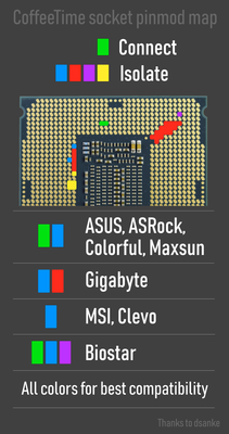

3.2 Пинмод для U0/P0/R0
    Рекомендации:
  • Для процессоров ревизии B0 пинмод не требуется.

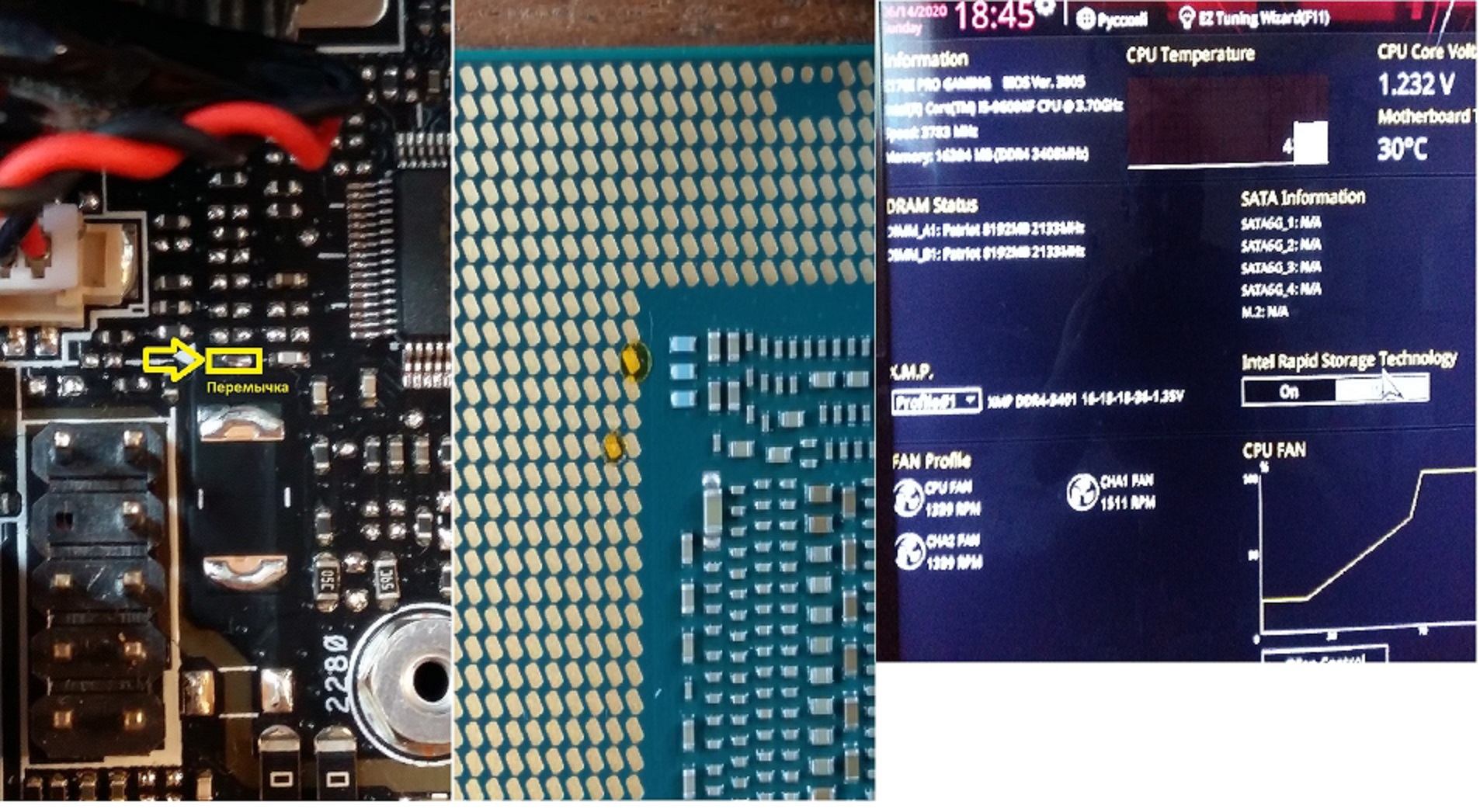

  • Фактически, закорачивать контакты (#SKTOCC и GND) нужно в сокете, чтобы материнская плата получила сигнал о наличии процессора и включилась.
  • Простейший способ сделать перемычку - наклеить маленькую полоску пищевой фольги на двусторонний скотч. Подойдут и металлизированный скотч, токопроводящий клей, маркер, лак. В качестве временного решения сгодится мягкий карандаш (возможно, придется подбирать подходящий); начертите им дорожку между нужными контактами.
  • Крайне важно следить, чтобы перемычка не съехала при закрытии рамки сокета и не задела лишние контакты!
  • Для изоляции лучше применять каптоновый скотч или акриловый лак. Изолента не хуже по характеристикам, но менее удобна в использовании.
  • Ни в коем случае не используйте для изоляции лак для ногтей!
  • Желтым цветом обозначены контакты, которые также имеют различное назначение в сокетах 1151v1 и 1151v2, но пока не найдено плат, для которых нужна их обязательная изоляция.
  • Перед установкой процессора обязательно протрите все неизолированные контакты спиртом.
  • Последствия кривого пинмода:
  • Если плате нужна закорачивающая перемычка (см. картинку), то без нее она просто не включится.
  • Если перемычка зацепит соседние контакты, это помешает запуску системы. В редких случаях возможны повреждения iGPU или DDR.
  • Все платы, кроме Gigabyte: если не изолировать указанные на картинке контакты (или изоляция с них сползет), то соответствующие пины в сокете просто сгорят, как предохранитель. Работоспособность системы не пострадает.
  • Gigabyte: если не изолировать бОльшую зону контактов, отмеченных красным, то у платы сгорит одна из фаз питания процессора, а контакты останутся целы. Если изоляция есть, но частично сползет, то соответствующие пины в сокете сгорят, как предохранитель. Работоспособность системы в обоих случаях не пострадает.
  • Дополнительно:
  • Выполненная в соответствии с картинкой изоляция контактов гарантирует, что ничего не сгорит и железо не потеряет товарный вид. Однако, иногда изоляции может потребоваться меньше или не потребоваться вовсе. Чтобы это определить, проверьте отсутствие КЗ на землю для каждого отмеченного для вашей платы контакта в сокете. Пины, «звонящиеся» на землю, изолировать нужно.
  • Замыкание контактов на процессоре можно заменить перемычкой на материнской плате, однако для каждой модели придется искать расположение нужных контактов индивидуально. Пример замыкания на мат.плате находится в пункте 8.1 "Статьи пользователей, решения проблем, подборка информации по платам"
  • Все указанные для изоляции контакты можно удалить из сокета физически — при этом сохранится работоспособность всех поколений процессоров.

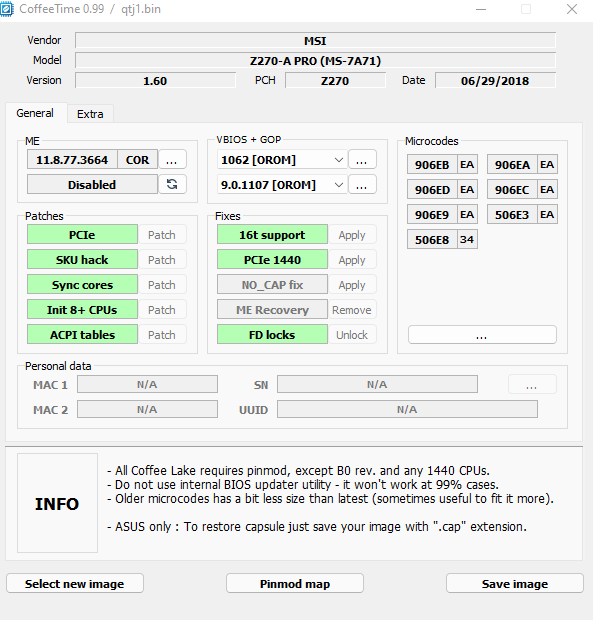

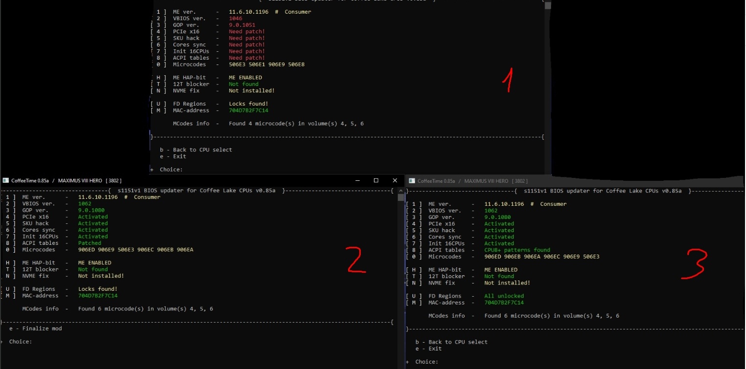

4.3 Гайд по использованию CoffeeTime 0.85a
    В программе важно каждое информационное сообщение! Если у вас проблемы с английским, пользуйтесь онлайн-переводчиками.
    Перед тем как:
    • Отключите антивирус
    • Для правильной работы в путях к программе и рабочим файлам не должны содержаться пробелы, символ обратной скобки «)» и русские буквы
    • Если вы запускаете CoffeeTime первый раз и ранее не пользовались FlashImageTool, то примите лицензионное соглашение, окно с которым появится при сканировании прошивки
    • Распакуйте скаченный архив
    Запустите CoffeeTime.exe.
    На главной странице указаны особенности использования программы, контакты для обратной связи и предложение прочитать readme.txt для более полного знакомства с функционалом и содержанием версии.
    Для продолжения работы введите «1» и нажмите Enter.
    Откроется окно проводника; выберите скачанный с официального сайта биос и нажмите «Открыть».
    Также можно просто перетащить заводской файл прошивки на CoffeeTime.exe, используя Drag'n'Drop.
    Далее появится главное меню программы.
    При выборе «i», будет выведена подробная справка по ревизиям процессоров.
    Для возврата в главное меню выберите «b»

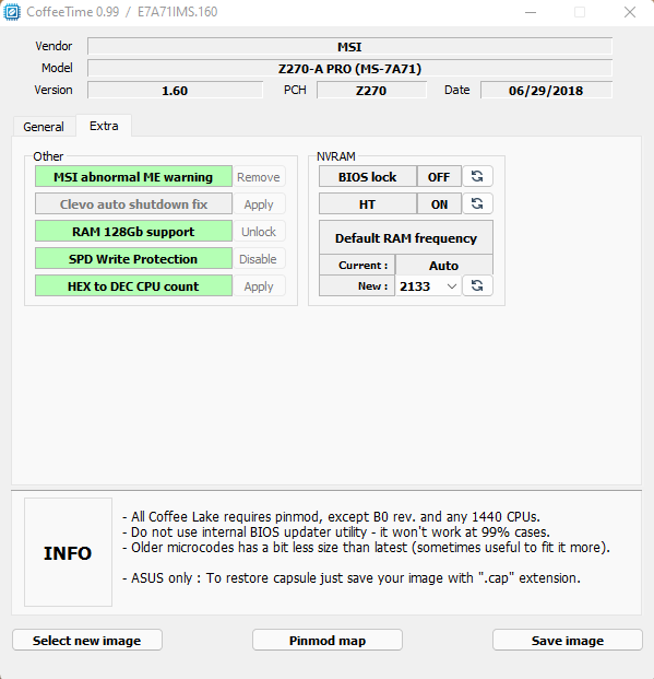

    1. Рассмотрим возможности автоматического режима
    Важные примечания:
    • По умолчанию в этом режиме микрокод для ревизии R0 не добавляется
    • Если пункт с наименованием необходимого процессора отсутствует, то можно выбрать аналогичный по ревизии и количеству ядер/потоков вариант
    Для продолжения введите цифру, соответствующую целевому процессору, и нажмите Enter.
    Зеленым отмечены компоненты, не требующие модификации, красным — те, которые необходимо модифицировать.
    Желтым отмечены пункты, не влияюшие на работоспособность мода.
    Рекомендуется снять защиту, введя «2».
    Основная часть модификации применяется после ввода «1».
    В следующем окне выберите процессоры, с которыми нужно сохранить совместимость:
    Возможно добавление всех микрокодов для мат.плат ASUS, введя «i».

    Если необходим пинмод контактов, то выберите «v» для просмотра схемы.

    2. Рассмотрим возможности Advanced mode
    Важные примечания
    • Этот режим нужен для ручного внесения исправлений обычно в уже сделанный в автоматическом режиме мод.биос.
    • Нужно понимать, какие изменения будут проводиться Вами, и с чем они связаны.
    Для входа в Advanced mode, введите «0» и нажмите Eneter
    Откроется следующий экран и Вы сможете добавлять патчи, модули и т.п., выбирая необходимые буквы или цифры.

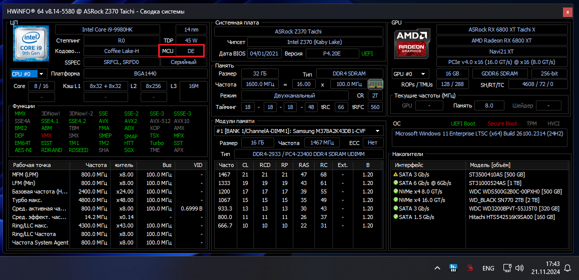

    К примеру, на руках оказался процессор i5 9600K c кодом на крышке (SRG11), относящейся к ревизии R0-микрокод 906ED. CoffeeTime по умолчанию в автоматическом режиме добавит микрокрод 906EC, если выберете пункт 2. i7 9xxx / i5 9600K.
    В этом случае нужно добавить необходимый микрокод через Advanced mode.
    Вводим «0», потом удаляем все микрокоды, введя «0», далее добавить те, которые Вам нужны, исходя из ревизии (пункт 3.1 Ревизии Coffee Lake). Количество места под микрокоды ограничено, поэтому обычно можно добавить не больше трёх, зависит от биоса мат.платы. Завершаем модификацию, если больше не требуется никаких изменений, после ввода «e».
    Модифицированный биос можно считать готовым!

  • Временное (до перезагрузки) отключение блокировки всех регионов реализуется путем замыкания контактов на аудиочипе Realtek.
  • Для перевода платы в сервисный режим нужно подать 3.3В (логическую единицу) на вывод HDA_SDO с момента нажатия на кнопку включения до начала отображения POST на экране.
  • У Realtek +3.3В — это DVDD (1 нога чипа), HDA_SDO – SDATA-OUT (5 нога чипа).
  • Полностью обесточьте ПК, замкните ножки пинцетом или согнутой скрепкой, после чего включите систему, дождитесь начала процедуры POST и снимите замыкание. В случае успеха, до перезагрузки будут возможны любые операции чтения и записи для всех регионов UEFI BIOS.

5.6 Программатор SPI
  • Рекомендуемые модели:
    - CH341A «GOLD» (плата черного цвета)
    - EZP2010
    - SkyPro, MiniPro
    - Любые другие программаторы, поддерживающие работу с SPI Flash, в том числе собранные самостоятельно на базе Arduino.
  • Для микросхем, распаянных на материнской плате, потребуется прищепка (SOIP8 clip) или поконтактное подключение к разъему JSPI (при наличии).
  • При подключении прищепки обязательно убедитесь, что первый контакт на чипе (отмечен точкой-углублением) совпадает с отметкой на программаторе! Жила шлейфа прищепки, предназначенная для контакта №1, отмечена красным цветом для упрощения индетификации.
  • Для подключения через разъем JSPI придется ознакомиться с назначением выводов программатора и приведенной ниже распиновкой JSPI для плат разных производителей. В крайнем случае «прозвоните» мультиметром контакты JSPI и «ножки» микросхемы BIOS.
  • Разъем JSPI неудобен в использовании без колодки – контакты расположены слишком близко. Однако, в отличие от прищепки, шанс некорректной прошивки из-за загрязнений или плохого прижима стремится к нулю.
  • Некоторые платы с распаянным чипом биоса (например ASRock 200-серии) плохо поддаются прошивке через прищепку или JSPI из-за недостаточного питания. В этом случае может помочь возврат на место батарейки или подача дежурного питания с колодки 24-pin.
  • Для использования программатора нужно установить соответствующие драйвера. Иногда для этого потребуется отключить проверку цифровых подписей драйверов в Windows.
  • Неприятная особенность программаторов серии EZP – необходимость использования только идущего в комплекте ПО.

  • Обязательно проверьте показатели всех напряжений и протестируйте стабильность системы и температуры в стресс-тестах, играх и бенчмарках.

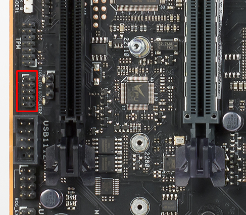

Регистрация: 07.01.2013
Откуда: с Кордона.
QuietHorror писал(а):
Для прошивки необходимо выпаять микросхему биоса с платы
а зачем там же есть колодка для прошивки биоса
Безымянный3.png [ 789.29 КБ | Просмотров: 822 ]

Регистрация: 18.02.2017
fastan1
Имею MXApex. Через flashback ни по какому методу зашить ее не удалось, только выпаиванием. Ваши симптомы очень похожи на то, что и у вас она не прошилась должным образом, т.е. с отключенным ME. Здесь есть пост NuJIevik, как он именно IXapex зашил, вам должно помочь. Пост
За всякие UUID и прочее, вколотите туда рандомно цифры/буквы. Ничего в работоспособности не изменится.
Регистрация: 09.02.2015
Откуда: не от мира сего
вот это ты зря, не зная броду, не суйся в воду
не скажу за UUID, а MAC имеет определённые требования, там хаотичный набор цифр не прокатит
viewtopic.php?p=17571748#p17571748
viewtopic.php?p=14887116#p14887116
viewtopic.php?p=17792735#p17792735
нет там требований, просто начальные значения указывают производителя оборудования.
upd/
Укладываю мелких, много писать не буду. Да, конечно, требования там есть, но они затрагивают "китов", для мелкого обычного пользователя, можно и зарандомить.
Последний раз редактировалось dvas 03.01.2022 19:45, всего редактировалось 1 раз.
dvas https://habr.com/ru/post/483670/
Не смотря на преклонный возраст - ты всё еще быстр.
из статьи же:
Однако некоторые производители чипов, а именно:
00:0A:F5 Airgo Networks, Inc. (сейчас Qualcomm)
00:08:22 InPro Comm (сейчас MediaTek)
выставляют последние три байта МАС адреса в случайное число, по всей видимости, после каждой перезагрузки устройства.
Одинаковые маки опасны только внутри одной сети, вероятность того, что человек создаст схожий мак с, к примеру, телевизором, настолько мал, что им можно пренебречь. А раз в нашем джентельменском клубе уже нет веры "на слово", то вероятность будет 1 к 256 000 000 000 000
Регистрация: 02.01.2022
dvas писал(а):
UUID и прочее
Эти данные есть. Даже после прошивки через flashback сохранились.
Удачи :)
