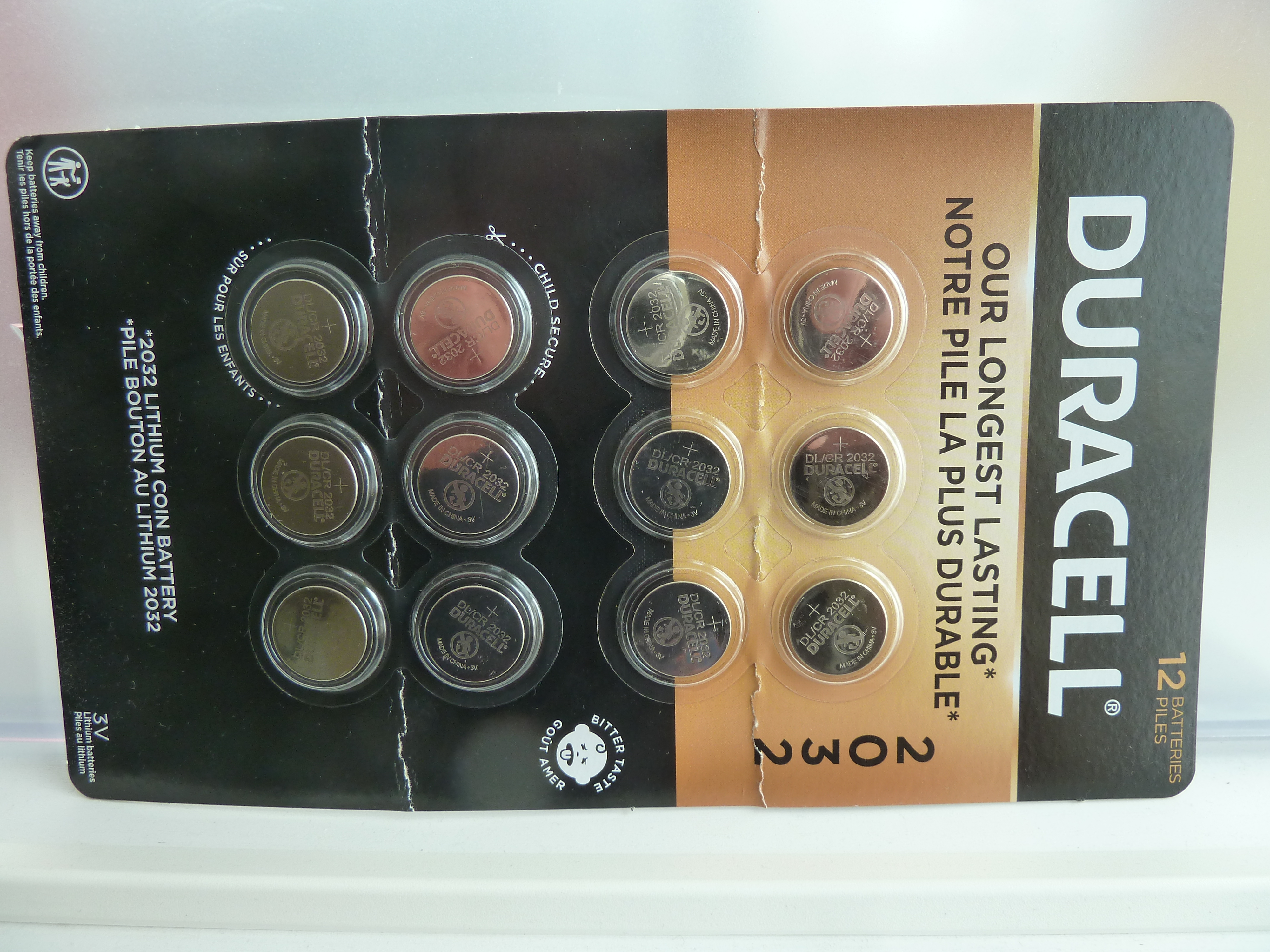

Cocoa писал(а):
..я как-то дважды покупал CR2032 по $5 +Tax за штуку в именитых респектабельных магазинах трансамериканской торговой сети, и они долго не служили.
Стал покупать CR2032 в самыз дешёвых ширнетребных китайских долларовых магазинах, - они служат без замены аж до самой поры когда материнку по старости на выкидон.
Надо же, - было прям нваждение. Сразу в тот день Июня, после разговора тут про батарейки, мне жена позвонила из магазина 'COSTCO'.
Спросила интересуют ли меня батарейки, там продают со скидкой? - Конечно!
Так я впервые за много лет, я опять получил CR2032 батарейки из респектабельного магазина. Начал использовать:

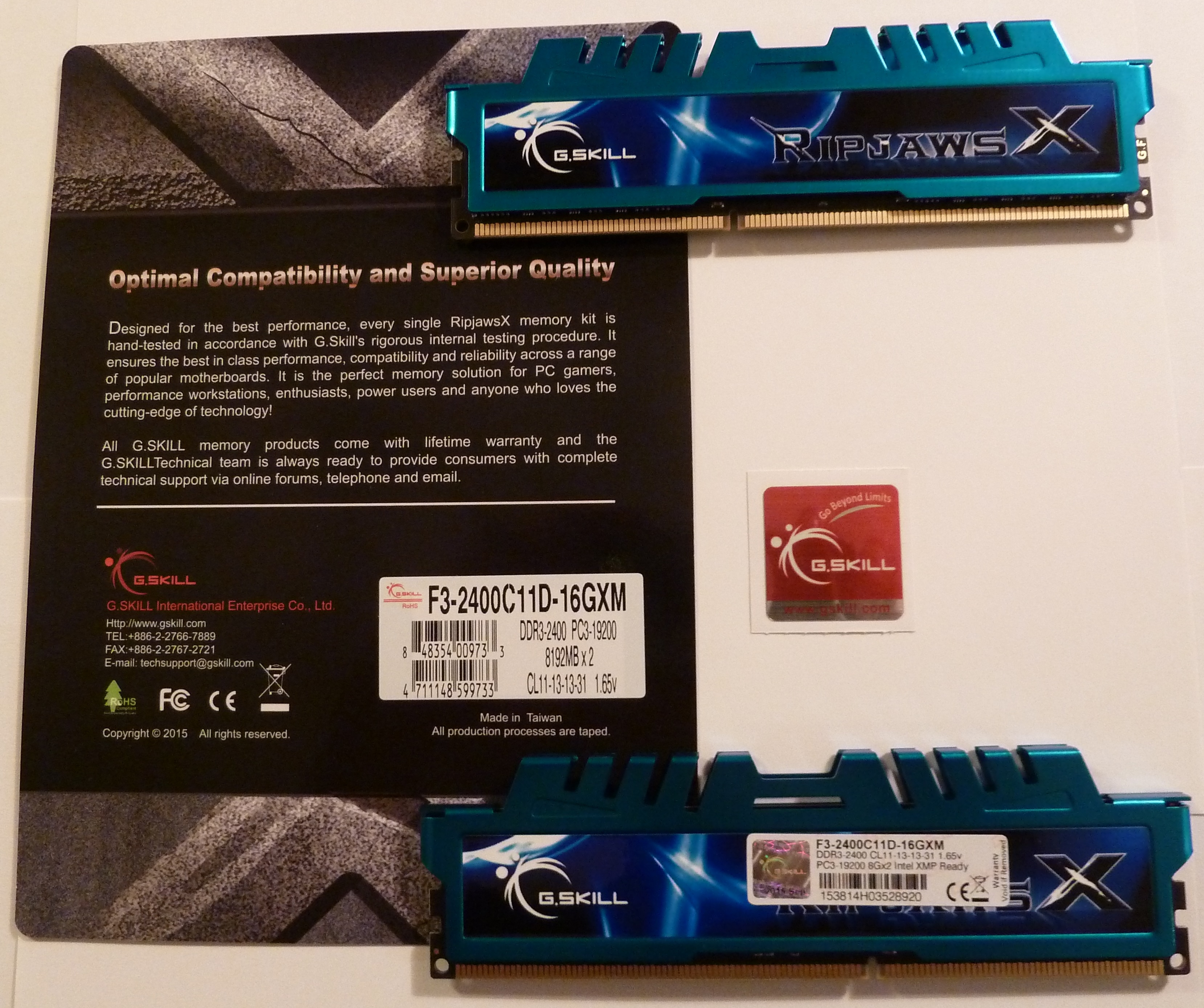

У меня того же поколения мат. плата на Z97 (в подписи). Предпоследний BIOS. (Последний BIOS разустановил, - не понравился что нет забавной картинк-заставки.)
У меня три идентичных набора памяти G.Skill 2400MHz (2 x 8GB).
G.Skill_DDR3-2400_2x8GB_CL11_F3-2400C11D-16GXM.jpg [ 1.94 МБ | Просмотров: 2166 ]

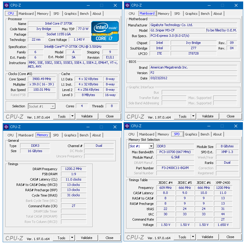

Память заводится в любых комбинациях без проблем. В EMP работает стабильно на 2400MHz.
CPUz_G.SKILL Ripjaws X 16GB (2x8GB) DDR3 2400MHz CL11_i7-3770K_G1.Sniper-M3.png
CPUz_G.SKILL Ripjaws X 16GB (2x8GB) DDR3 2400MHz CL11_i7-3770K_G1.Sniper-M3.png [ 61.28 КБ | Просмотров: 2166 ]
Поэтому о возможных проблемах не задумывался, и не знаю где копать.
i7-3770K, Noctua NH-U9S, G1.Sniper M3/Z77, G.Skill_4x8GB_F3-2400, Sapphire_RX460, Corsair_RM750-Gold, SilverStone-LC16MBM_HTPC, A/V Sony_STR-DH790 7.2

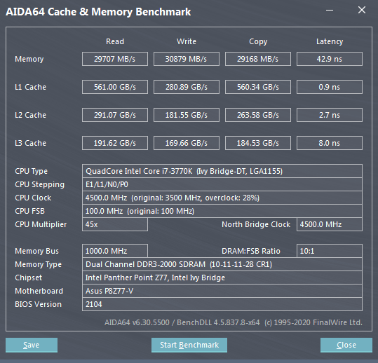

Регистрация: 03.08.2009

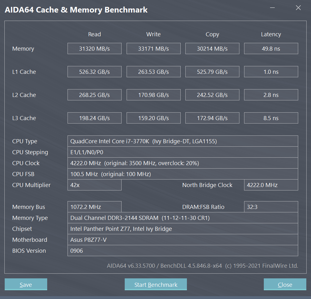

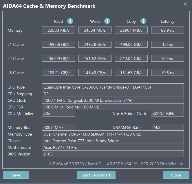

можете прогнать аиду по памяти тесты ? глянем че как старые конфиги себя чувствуют еще :D
cachemem.png [ 189.52 КБ | Просмотров: 2136 ]
12600K/Gigabyte Z690 GAMING X/32Gb DDR5 G.Skill CL36/Red Devil 6900 XT/FURY Renegade 1Tb/NU Audio EVGA/Acer Nitro XV282K KV/PowerColor DuckyOne2
Регистрация: 15.08.2004
Откуда: Красноярск
У меня ПС по памяти ниже примерно пропорционально частоте. Зато латентность заметно лучше. Не знаю, как это на практике проявляется.
cachemem4.png [ 91.19 КБ | Просмотров: 2115 ]

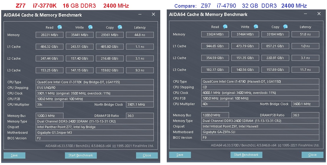

Итак, на моих ПК без разгона, Aida64 'Cache & Memory Benchmark'
GA-G1.Sniper-M3 (Z77), i7-3770K, 16GB 2400MHz DDR3, и для сравнения GA-Z97X-SLI, i7-4790, 32GB 2400MHz DDR3
Aida64_Cache_&_Mem_Bench_Z77_i7-3770K_&_Z97_i7-4790_20210924.jpg [ 200.01 КБ | Просмотров: 2093 ]

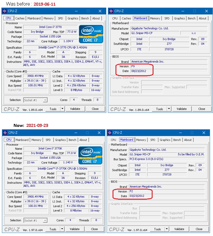

Давно не включал ПК с Z77, и теперь заметил что BIOS откатился назад, на версию F2 которая была изначально на материнке из коробки. (??!!)
Не знаю, не заметил как и когда (может играючи с частотами?) такой откат BIOS мог случиться:
BIOS Ver. changed _ G1.Sniper-M3 (Z77) 2021.jpg [ 235.9 КБ | Просмотров: 2084 ]
И откуда взялся тот очень старый F2 (?), и стоит ли снова апгрейдить до F9 ??
странно.. если сброс параметров по умолчанию, то версия Bios никак не должна была "откатиться"...
Z890|Ultra 5 245KF|32GB|RTX 5070|YS850
Регистрация: 15.03.2017
Откуда: Канада
Фото: 24
Яков писал(а):
.. .. если сброс параметров по умолчанию, то версия Bios никак не должна была "откатиться"...
1й раз в жизни такое вижу. Но откуда F2 версия взялась?? Откуда старая F2 прошивка прилетела?? На официальный сайт я годами не лазил, c тех пор как последние апдейты закончились где-то в 2015...
Сброс параметров, да случался, но может не от моих действий. (?)

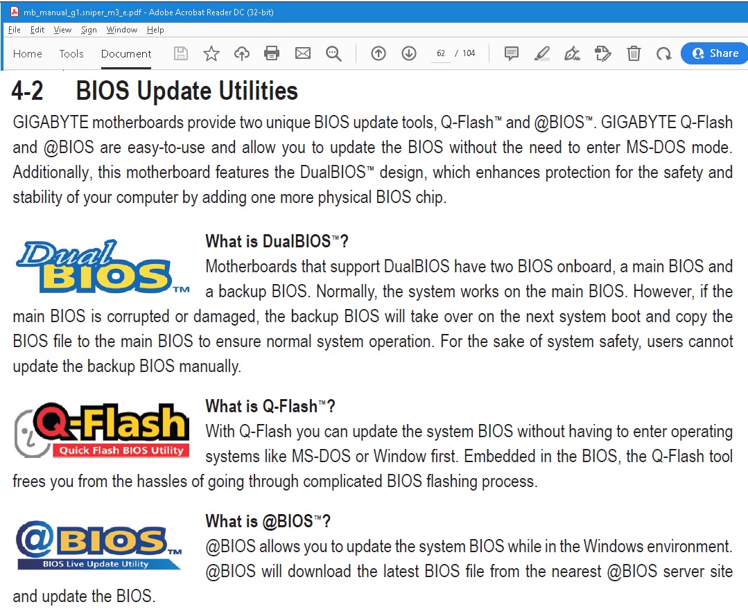

1 - Не так давно лазил в BIOS, проверял чего не хватает для установки Win11, и старался адаптировать к Win11.
2 - Помнится ПК не запускался, и я быстренько батарейку поменял.
Я уже глянул мануал по материнке, может там про какой-то BIOS-бэкап сказано...
Добавлено: - Второй раз внимательно глянул мануал, разул глаза, - да, там объяснение:
DualBIOS™
Dual BIOS G1.Sniper-M3.jpg [ 346.06 КБ | Просмотров: 2070 ]
Если бы не вопросы про DDR3, и тест Aida64, то я не обратил бы внимание, и не знал бы что BIOS откатился. Спасибо!
не в курсе, у мне MB ASUS, сброс по умолчанию происходит если какой то параметр задан не верно, было несколько раз с разгоном ОЗУ, ставишь 1866MHz, не стартует.. пытается запуститься, дважды перезапуск, и в итоге запускается с параметрами по дефолту. больше с разгоном ОЗУ не баловался. ЦП до 4.0GHz (множители по: 40, offset: - 0.060), больше ничего не менял в параметрах для ЦП и ОЗУ.
2021-09-24_143237.jpg [ 282.67 КБ | Просмотров: 2063 ]
