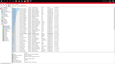

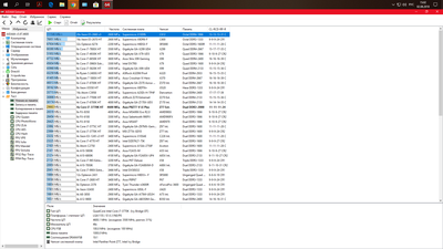

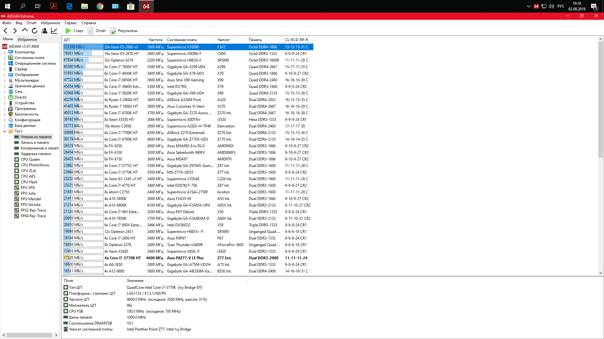

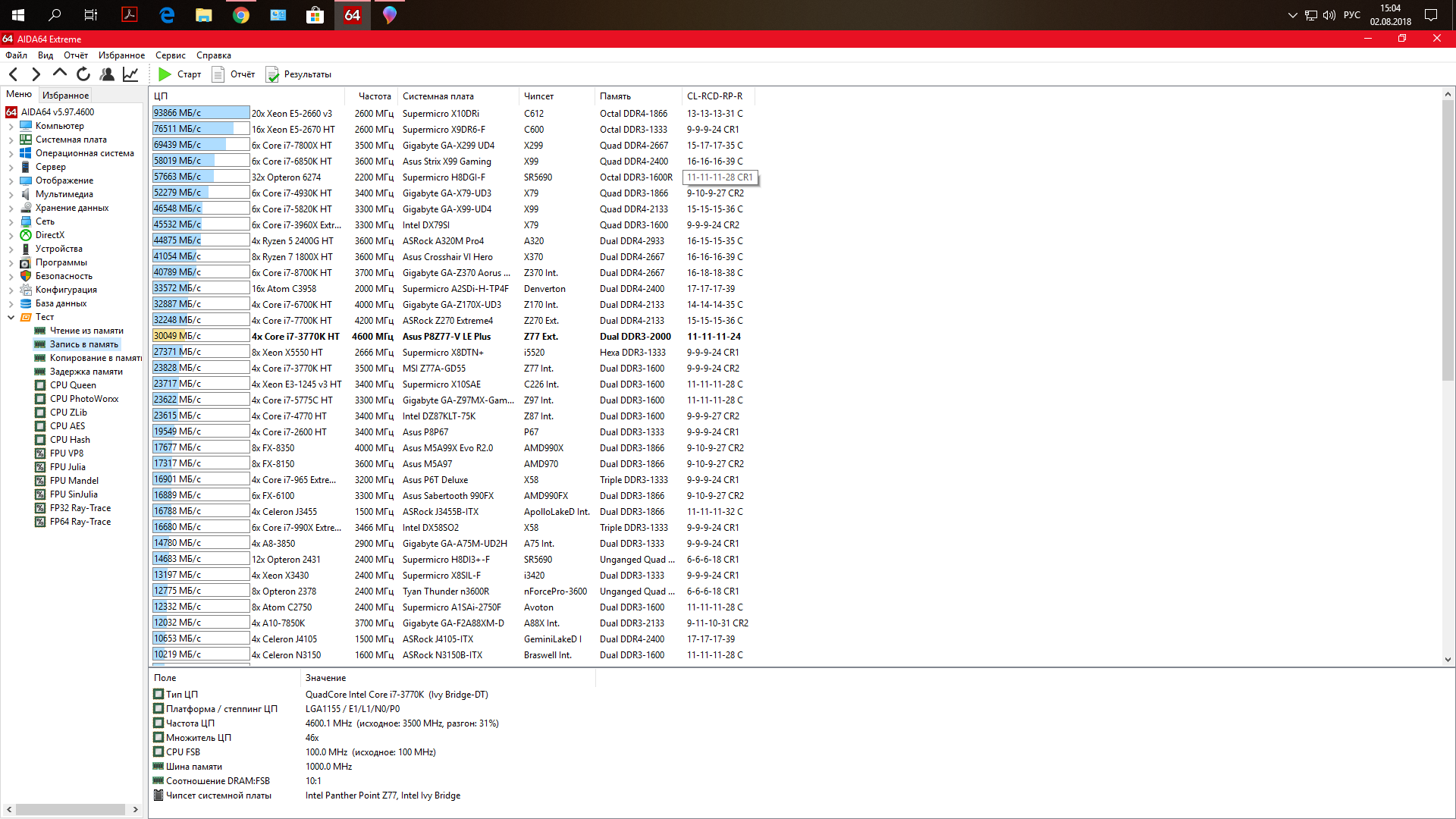

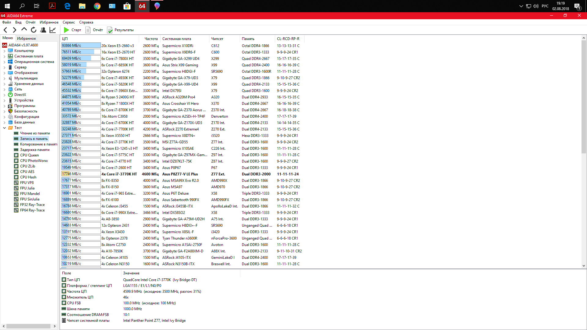

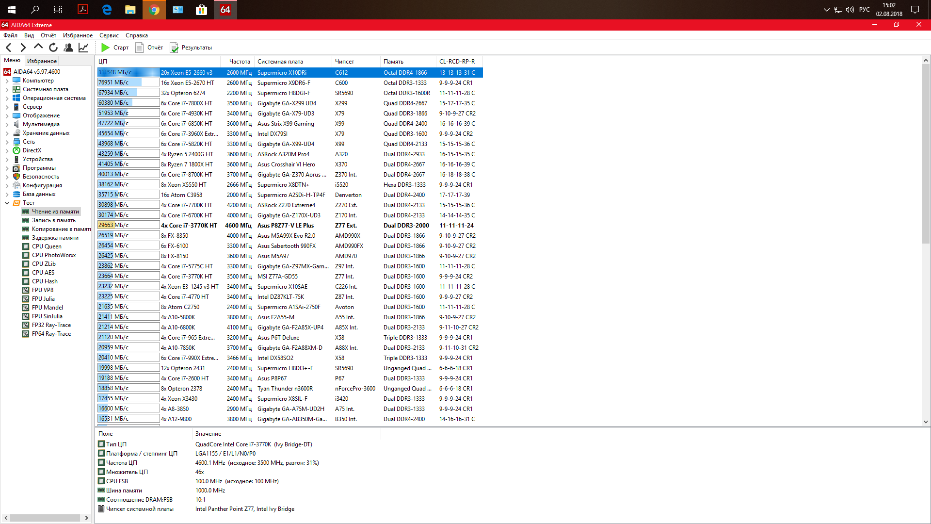

Доброго времени суток! столкнулся с такой проблемой скорость чтение, записи и копирования памяти падает! происходит это так! комп только включился или перезагрузился проходим тест все ок а через 20 40 мин тот же тест и результат совсем другой! в чем может быть табл!( Intel Core i7-3770K, 4600 MHz (46 x 100)Asus P8Z77-V LE Plus, Corsair Vengeance )

Регистрация: 13.05.2015
Откуда: Синее море...
Фото: 73
в винде (та же 10-ка любит чудить с аидой), в кривом разгоне (да-да). только не надо про "всё нормально", было бы нормально - такого сильного разбега бы не было. он бы всё равно от раза к разу был, но мизерный, а тут километры...
