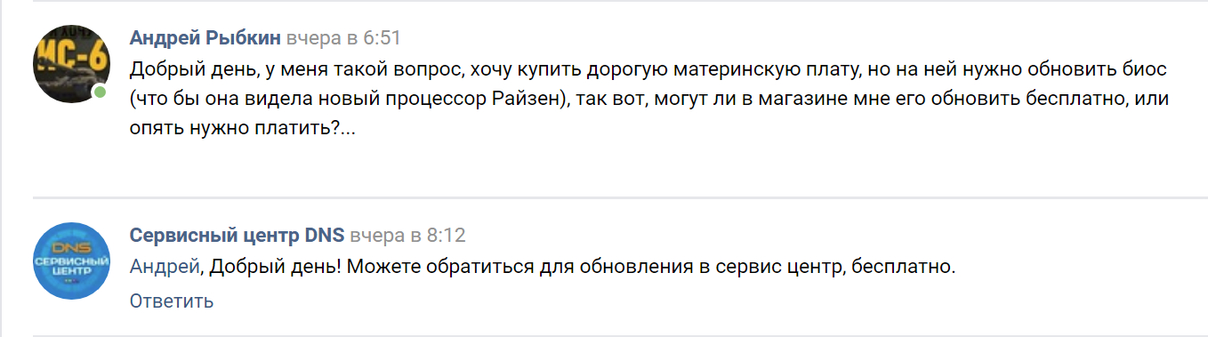

Цитата:
Только вчера писал в техподдержку ДНС (Смоленск) по этому же вопросу - ага,счас, 800 рублей!!
2018-09-21_083050.jpg [ 255.79 КБ | Просмотров: 883 ]
