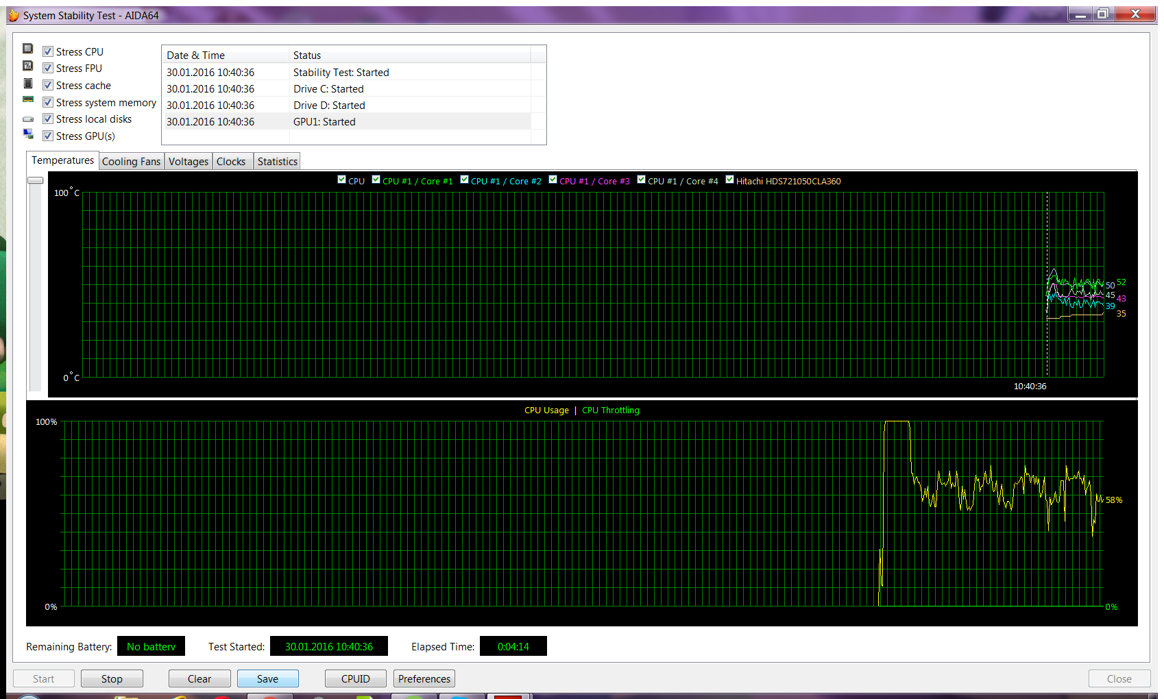

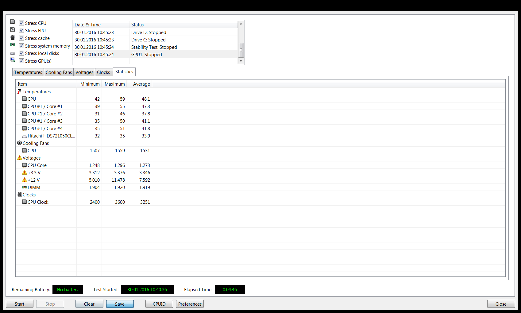

KT Читал всё,выставлял напряжение на проц 1.2в не завелся комп,написали что нужно 1.3-1.35.Разгон хочу до 3.6,я так понимаю что это придел,и то на форумах говорят что на этой плате вообще не гониться.Обдув на проц стоит Zalman Perfoma11X.Плате уже 8 лет,вот я и боюсь,выдержит ли она разгон или лучше оставить в стоке как есть?Спасибо что ответили!!!
Запустилась на 1.35В.Стресс тест в аиде темпер 59градус,вот прцессор по загруженности по началу 100%,а потом падает на 50%,что может сбрасывать?Вылаживаю скрин теста.Напряжение на проц в аиде 1.37,а при тесте 1.25,может дело в этой просадке?Ещё зашёл в биос,а там напряжение на проц 1.3,выставленно 1.35.Компютер работает стабильно,не зависает и не перегружаеться.PCI-e выставил 118.
Возможно ошибка на одном или паре ядер в тесте...я аидой не пользуюсь но для прайм95 такое поведение характерно (то есть он не прекращает выполнение остальных тредов вычислений если на одном или двух получил некритичную ошибку). Попробуйте прогнать тест прайм95...но он греет сильнее и я бы все таки как нибудь обдувал транзисторы (мосфеты) в преобразователе питания цпу (пространство вокруг сокета).
По напряжению...1.25v - это просадка (vdroop), для слабого питальника под сильной нагрузкой даже 0.1v - обычное дело. Так что это норма, и тут все хорошо (относительно, примите все таки на заметку необходимость обдува мосфетов, хотя-бы 60мм кулер в пол силы пусть дует. Но тут придется как-то извратиться и закрепить его). Хотя-бы на время стресстеста что-нибудь придумайте. Обычная работа так не разогревает питальник как стресстест.
В биос просадка - тоже норма потому что в биос проц работает постоянно 100% времени он занят, и греется сильнее чем в винде (в то время как в винде в свободное время он останавливается командой HALT - состояние простоя С1).
Если вдруг прайм выдаст ошибку - не цепляйтесь за красивые цифры, попробуйте чуть меньший вариант 3550Mhz например...это не сильно скажется на скорости, но сильно скажется на стабильности. Кстати про память не забывайте, возможен ведь такой варинат что вы будете крутить vcore а у вас память сбоит...прежде выставьте заведомо стабильный режим для памяти (на шине 400Mhz множитель 2.0, минимальный, но задерите тайминги на 6-6-6, даже если вы предполагаете что память стабильная на 800Mhz при 4-4-4). Когда получите уверенность в стабильности процссора при таком режиме памяти - вернете тайминги памяти. Ну и на mch и fsb overvoltage можно накинуть 0.1v, если будет подозрение что нестабилен не проц а шина.
