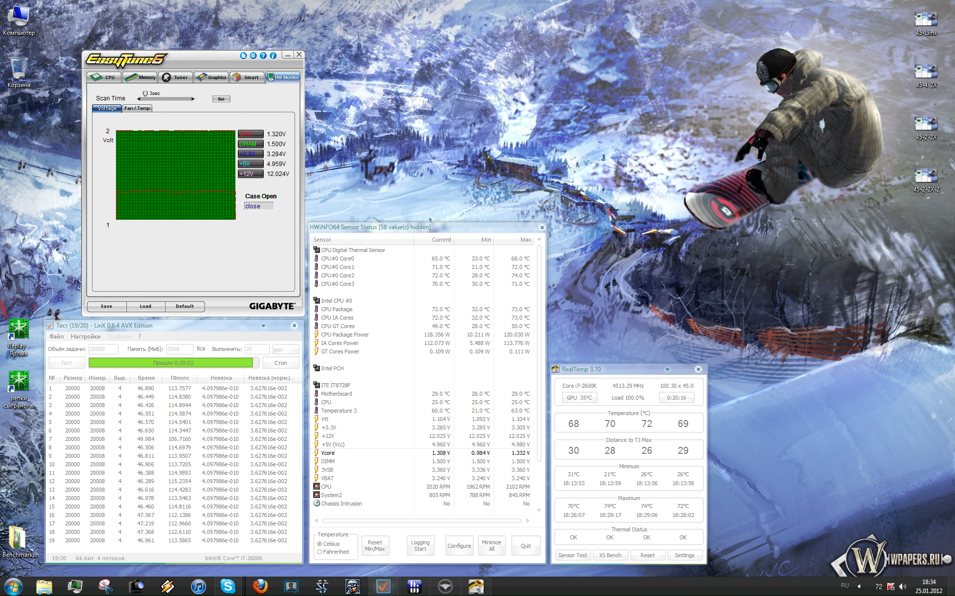

решил шило на мыло не меняять и не пробовать больше i5, сменил на i7 2600k
сразу крутанул 4.5 - напруга нормал+ офсет +20 (просто на пробу)
ничего не крутил пока больше.
все энергосбережение включено. HT off.
и вот оно :)
