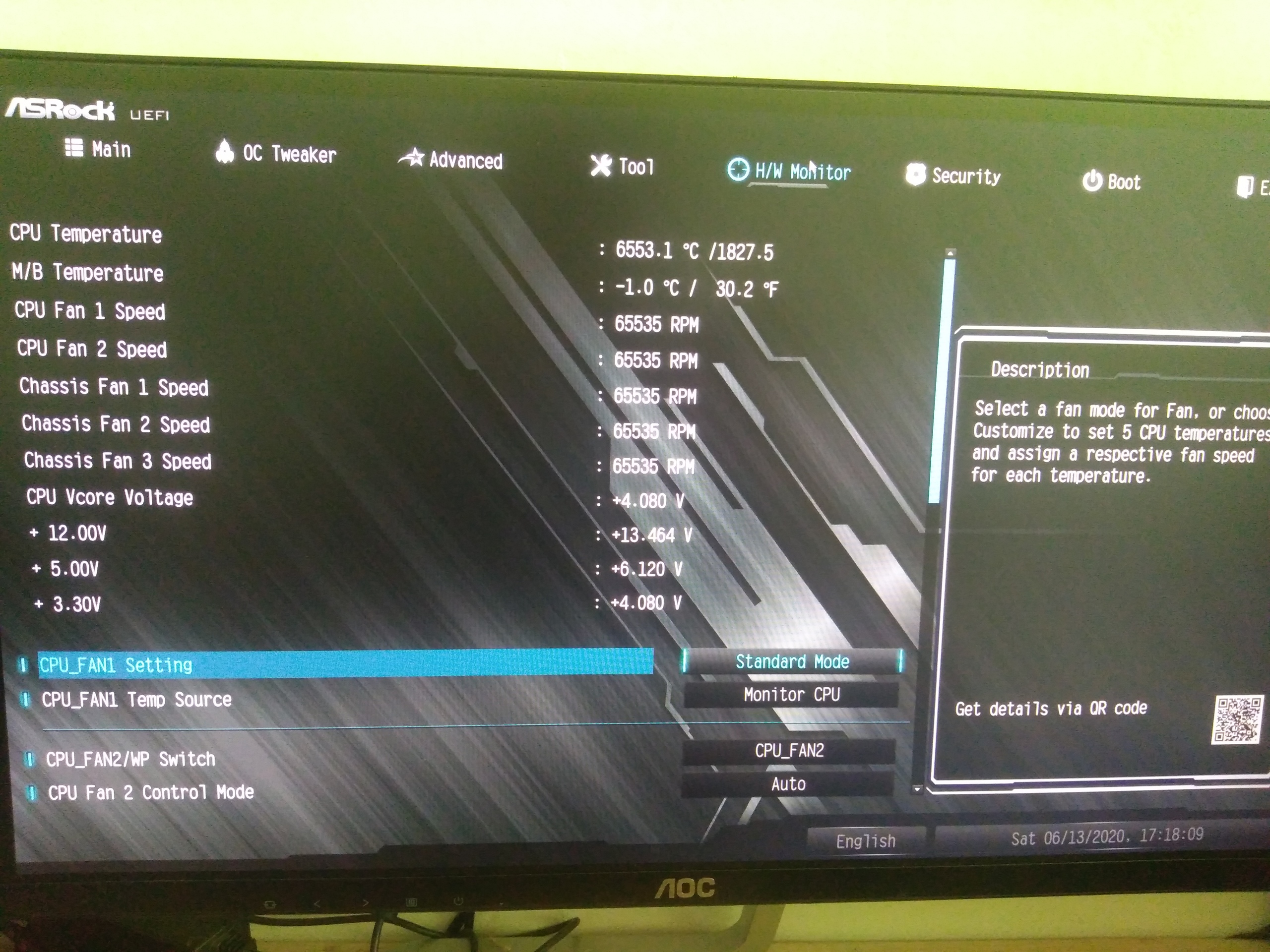

Регистрация: 13.06.2020
Добрый вечер
Есть B450 steel legend. Сегодня сменил охлаждение процессорное и после включения датчики в биосе стали выдавать вот такие результаты. Что делать, что проверить? На старом охладе и бэкплейте так же. Отвёртку не ронял про сборке., визуально нигде замыкания не должно быть. Пересобрал вне корпуса, такая же проблема.
Сбрасывал биос, вынимал батарейку, переставлял по разному железо: всё тщетно.
p.s. Биос самый свежий
p.p.s. За полгода использования уже протекли термопрокладки на плате, грешу на них ибо уже устал что-либо ещё пробовать. А так собираюсь отнести в сервис по гарантии
3.90 или 4.10? на днях 4.10 залили, попробуйте может поможет https://shop.jzelectronic.de/news.php?a=1
STRIX B550-F GAMING/R9 5950x/4x8gb PVS 3800 cl14/3080 ROG/Liquid Freezer II-360/Phanteks Revolt X 1200w/ Phanteks Enthoo Pro2
https://www.asrock.com/support/index.ru.asp?cat=BIOS
Отсюда брал самый последний 3.40, обновился уже после появления проблемы, не помогло, к сожалению.
AsRock B450 Steel Legend
AMD Ryzen 5 3600x
4x AMD Radeon R7 Performance Series (R7S48G2606U2S) 8 гб = 32 гб
Asus ROG GeForce RTX 2070 Super
