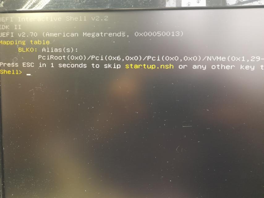

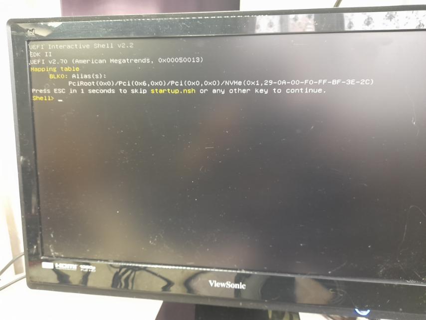

Пришел мне простой вариант, на ES 1,8G,
В БИОС зайти получается ,
но при попытке загрузится со флешки
загружается какаято оболочка шел (
Shell>
Чего это за Лунуксода и как это побороть?

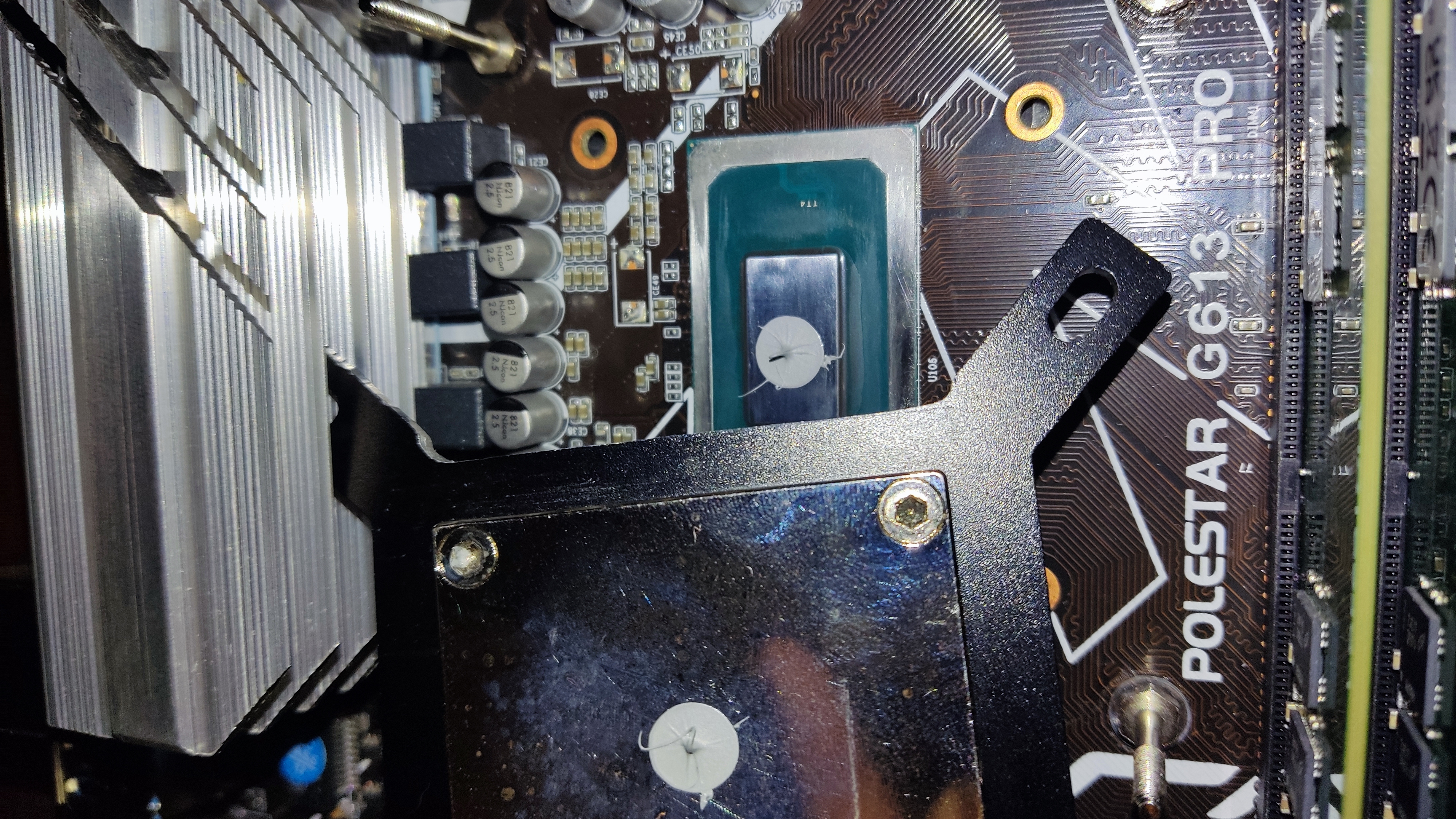

Я в недоумении, ставлю водоблок, решил мазнуть термопаста чтоб посмотреть куда жм на подошву мазать, и выдало мне такое, это что получается водоблок в рамку проца упирается и нормально до кристалла не достает? А эта рамка вообще без убийства проца имеет шансы сняться?
Это флешка не видится твоя. Надо загрузку поставить правильно. А то, что видишь - это вшитый в БИОС вариант загрузки, нужен, чтобы, например, БИОС прошить всякие файлики позаписывать можно через это дело.
Shell>
Проверить, что флешка с UEFI создана. Выставить во вкладке BOOT её на первое место (или отключить все остальные загрузочные устройства). Если не стартует - пробовать другую флешку до 8 Gb, отформатированную в FAT32. Сделать загрузочной можно в программе RUFUS, например.
Регистрация: 22.11.2023
Да, точно)
Оказалось загрузочная флешка с Windows 11 оказалась для него невкусной)
С Windows 10 флешка взлетела на ура , запустил тест памяти пока 24 часа - полет нормальный)

А нет ли у кого случайно схемы устройства кристалла? Получилось накатить воду на жм, фризимод кривые китайцы, пришлось выпилить все основания вокруг места контакта с процем дремелем, но проблема с дельтой температуры что 4 и 6 ядра греется почти на 20градусов больше осталась, хочу понять где они находятся и посмотреть уже отпечаток жм
Аналогично, неровная поверхность ТР крышки и кристалла процессора (у меня горб на кристалле по центру в виде I (большая И латинская) вдоль длинной стороны всего кристалла, выявил по отпечатку графеновой теплораспределительной плёнки)

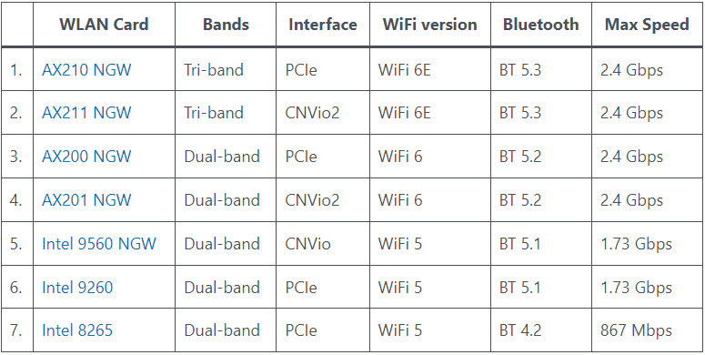

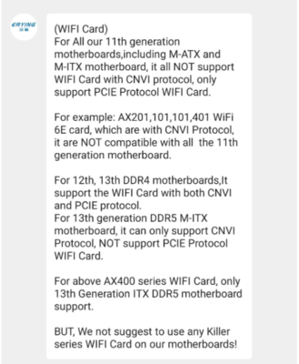

А я ещё правильно понимаю что слот под wifi модуль идёт только под специальные адаптеры от Интел, под обычные не подходит? Если так то подойдёт ли ax211 или только встанет ax201 как в спецификациях чипсета указано?
Вот ответ Erying по поддерживаемым Wi-Fi модулям
На 11-ю серию процессоров на эти платы подойдут 200 или 210 модули Wi-Fi - они с PCI-E
