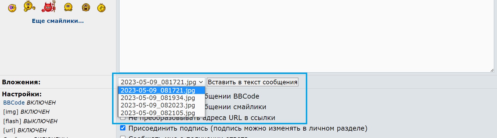

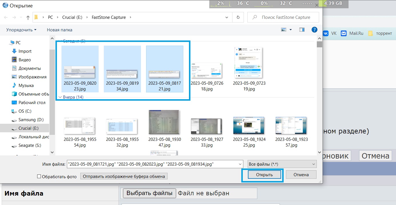

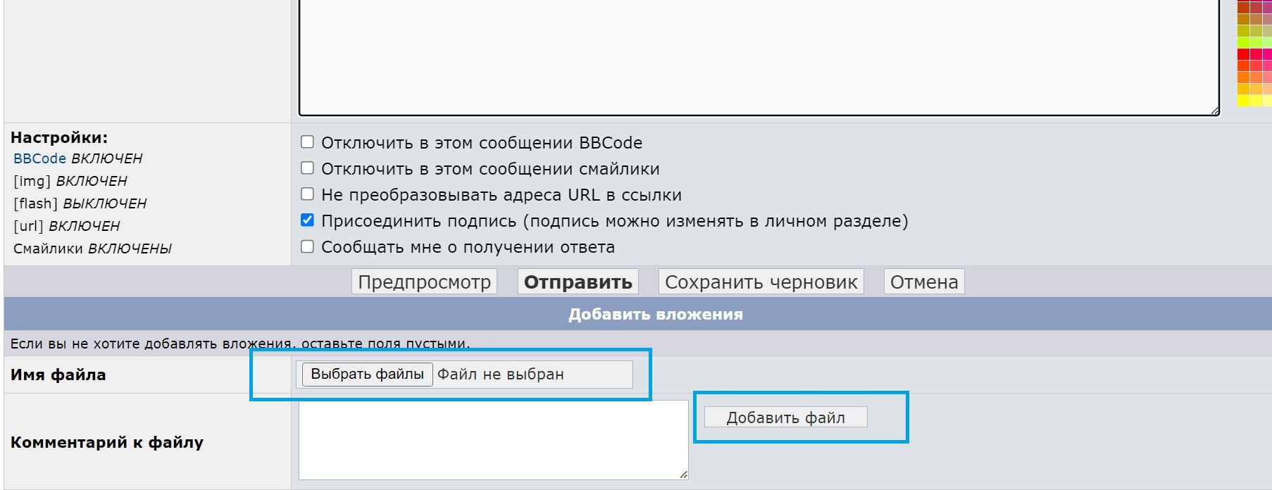

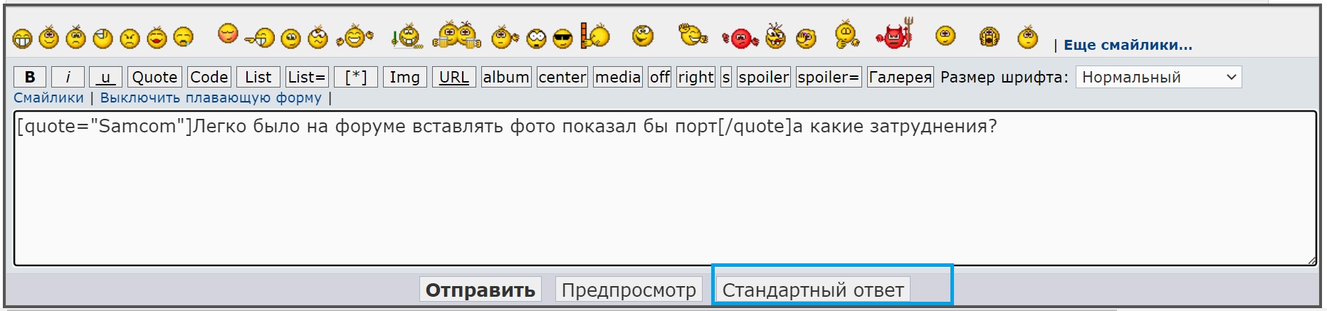

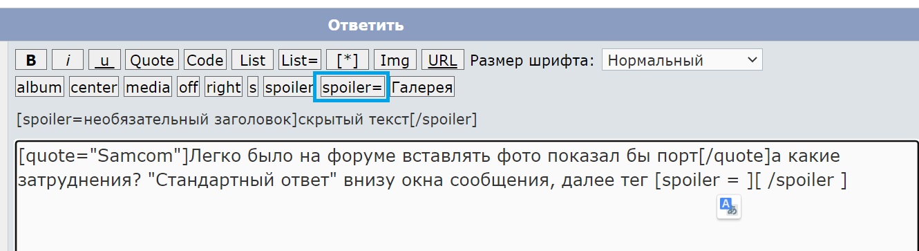

Samcom писал(а):
Легко было на форуме вставлять фото показал бы порт
а какие затруднения? "Стандартный ответ" внизу окна сообщения, "Выбрать файл" - "Добавить файл" и тег [spoiler = ]/[ /spoiler ] и "Вставить в текст сообщения", если картинка не одна вставляем по очереди
у меня самого скрины в обратном порядке, или не по порядку получилось.
2023-05-09_082253.jpg [ 137.6 КБ | Просмотров: 9023 ]
2023-05-09_082105.jpg [ 226.43 КБ | Просмотров: 9023 ]
2023-05-09_082023.jpg [ 174.06 КБ | Просмотров: 9023 ]
2023-05-09_081934.jpg [ 117.54 КБ | Просмотров: 9023 ]
2023-05-09_081721.jpg [ 164.45 КБ | Просмотров: 9023 ]
только злоупотреблять не нужно, по 20ть картинок в 4К закидывать, серверы не резиновые. обрезаем картинки до минимально необходимого размера, разрешения. прощенья за флуд и ликбез.
