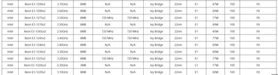

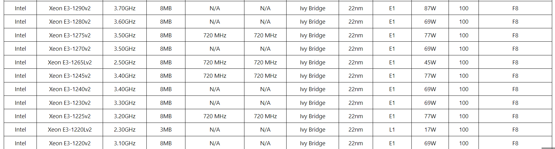

Подскажите пожалуйста какой последний биос есть на мамку gigabyte GA-Z77DSD3H rev.1.0 сейчас стоит f11a. на нем не пашет xeon e3 1230v2
Добавлено спустя 37 минут 58 секунд:
То ли проц дохлый то ли что. То вообще в Биос не заходит то заходит через раз. После биоск черный экран и всё. Ничего не пойму. Пробовал разные слоты памяти как по одной планке так и по 2 по 3 по 4. 2600 ый нормально пашет с 4 по 4гб памяти. А этот ксен нихрена. Дохлый проц? Или Биос старый
Что rulezzz что suxxx познать нам суждено, а выбрать лишь P-III дано)
Регистрация: 08.02.2012
Откуда: Алтай, Бийск
Фото: 15
Pahen, поддержка E3-1230v2 с версии Bios - F8
2025-09-07_100204.jpg [ 448.38 КБ | Просмотров: 3019 ]
может наоборот Bios не старый, а "сильно новый"? а вообще может и Xeon быть не живой, проверить бы на другой МВ. LGA1155 c поддержкой E3-1230v2.
