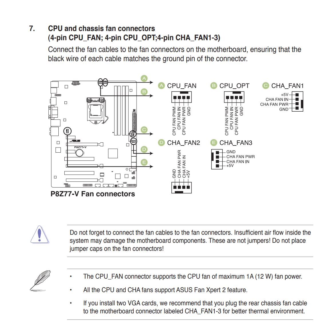

Правильно понимаю
что для CPU_FAN и CPU_OPT это макс 12v, а CHA_FAN-1,2,3 надо выбирать вертушки которые макс выдают уже при 5v
(что типа такой Noctua NF-A20 5V ) ?

Что не могу найти куда устанавливать термодатчики на материки P8Z77-V или их тут нет ?

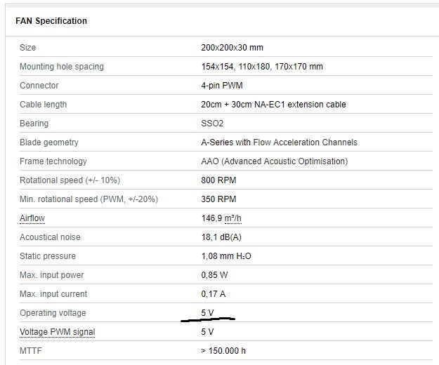

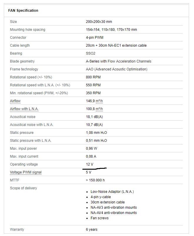

kolyan1980-08-11
есть версии 5v
Noctua NF-A20
nf-a20-pwm.JPG [ 113.66 КБ | Просмотров: 1119 ]
nf-a20-pwm 5v.JPG [ 76.92 КБ | Просмотров: 1119 ]
Не хочется прогадать, по схематике для CHA_FAN надо брать 5v версии, иначе 12v версия будет работать в пол мощности.

12 надо брать...

WhiteGhost85 Ни разу не видел для компа 5-ти вольтовых, это первый.

WhiteGhost85 не выдумывай, бери стандартные 12В вентиляторы. на той "схематике" +5В - это не питающее напряжение вовсе. разъёмов для подключения термодатчиков у V-шки нет, такой роскошью даже не все платы rog серии могут похвастать, не говоря уже о базовой плате...

ок, спасибо, разобрался.
Ни любой Maximus z77 есть температурные. думал и V тоже есть. Как можно организовать измерение от термо датчиков?
Intel Core i7-3770K@4.5, DDR3-1600 16Гб, Zotac 1080 Ti Amp
