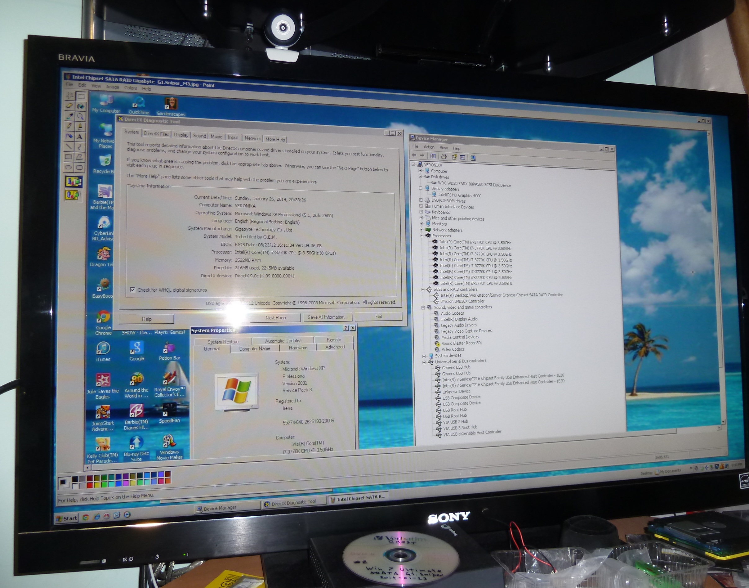

Статус: Не в сети Регистрация: 15.03.2017 Откуда: Канада Фото: 24
Артём писал(а):
Я бы тоже такой ерундой не занимался, если бы мне не принесли железяку о двух системах 7+xp с просьбой сделать что-нибудь.
До сих пор держу медиа-ПК с GA-G1.Sniper M3 Z77 + i7-3770K (в подписи), ради возможности пользоваться программами для WinXP. На сайте поддержки Gigabyte данную материнку не снабжали драйверами WinXP. При установке позаимствовал драйвера от GA-Z77X-UD5H и B75M-HD3.
Статус: Не в сети Регистрация: 15.08.2004 Откуда: Красноярск
Яков писал(а):
может необходим ПК именно с Win XP?
Само собой так и было. Я по факту делал лёгкий апгрейд, переносил данные на SSD и перенастраивал всё с IDE-режима на AHCI. Обе системы заработали. Бонусом в XP доустановил драйвера видео и прочих устройств (кроме USB3). Стало намного комфортнее жить. А вообще она стоит ради древних принтера-сканера, как я понял.
если подключается по usb, то можно winxp в виртуалке запустить, у меня принтер работал, дров 64-битных для него не было. может и lpt прокатит, не пробовал.
У себя так и делаю. А там уже не в том возрасте пользователи, чтобы таким заниматься, да и изначально памяти в системе было 4Г всего. В общем, мы же только о том речь ведём, что на 77-х платах можно XP запустить при необходимости. И всё работать будет вполне себе прилично.
