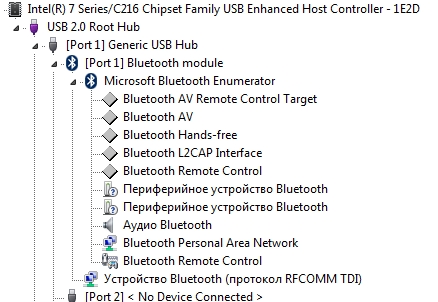

44.jpg [ 25.41 КБ | Просмотров: 2839 ]

companyzver писал(а):
проверил сразу, ни чего нет
Индексы считай этим паком - там 15 Мб скачается и сама запустится повторная проверка дров.
Удаляй все блютузные дрова - там явно не так inf-ы прописались.

Расскажу всю историю целиком.
после установки драйверов с офф.сайта асус на встроенный блютуз адаптер BCM20702A0 драйвера встали нормально, без восклицательных знаков.
после подключения AirPods все заработало.
после перезагрузки появились два не понятных устройства.
проблема распространённая, много пишут, но толкового решения нет.
Apple посылает к производителю мат.платы.
Поддержка асус как обычно молчит.
написал в Broadcom, оттуда походу вообще ответа не будет.
