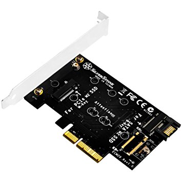

буду искать внешний SATA 6Gb контролер PCI-E x4
Владельцы msi x58a-gd65 у вас такая же история?
Скажите совместимы адаптеры m.2 с х58 и будет бут ?
