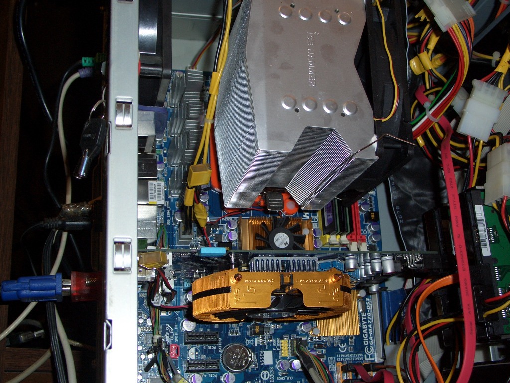

Отчитываюсь по Gigabyte 770 DS3:
У меня мать стабильно роаботает на частоте 360МГц. На 380 не завелась. Напряжение на сев. мосту поднял на 0.1В, поставил маленький вентилятор от какой-то старой видяхи на сев. мост через резистор и наклеил радиаторы на весь блок управления напряжением.
В итоге поставил частоту 250 МГц. Проц 5200+ Виндсор. При коэффициенте 13*250 = 3250 МГц работает стабильно при напряжении 1,55В. С кулером Ice Hammer 4400A и вентилятором 900об/мин в покое температура 42, под нагрузкой до 57.
Поставил коэффициент 12 и напряжение 1,5В. В итоге проц стабильно работает на 3000МГц. Температура в покое 39, под нагрузкой 52-55. Температура в корпусе 36 градусов. Компьютер почти не слышно - только поток выдуваемого воздуха из БП.
Вот фотка что получилось.
http://pavelbortnikov.narod.ru/T/CIMG4140.JPG
Сделано:
1. Радиаторы на мосфеты и катушки питания матери
2. Вентилятор на сев. мост
3. Также видны радиаторы, выпиленные из старого кулерного радиатора и наклеенные на память видео карты.
