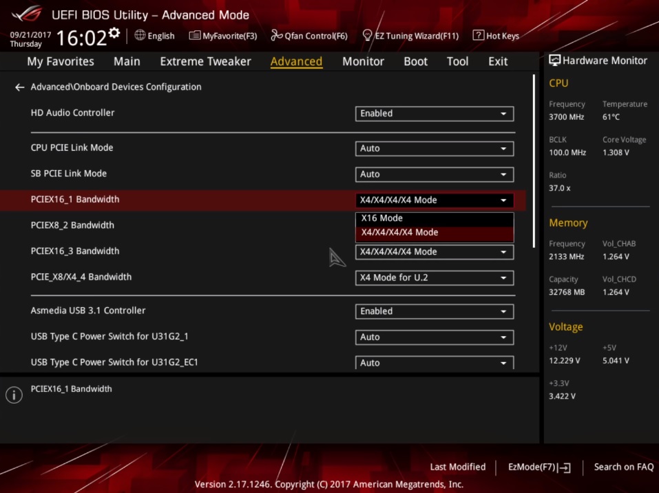

Alex TOPMAN писал(а):
ASUS Hyper M.2 x16
В технических характеристиках поддерживается только ASUS X299 (но работает и на TR4).
В биосе нужно перевести PCI-E X16 в режим X4/X4/X4/X4.
x4x4x4x4.jpg [ 129.95 КБ | Просмотров: 3582 ]
Оп-па. Интересный поворот. Я даже не знал про такую возможность в биос. Где-то писали о ней "в прессе"?
VROC кабель+коннектор у вашей асус TR4 тоже есть?
Интересно, на х299 также? Фича только у Асус? Чисто под ею же придуманный девайс? (сам он мне понравился - толково и добротно инженерно сделан)

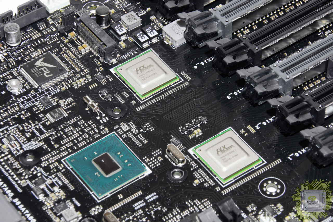

http://greentechreviews.ru/2018/02/01/o ... x299-sage/
и самое главное у неё - всё правильно сделали :super:
2plx.jpg [ 516.11 КБ | Просмотров: 2552 ]
А вот поддержка не 128 ГБ ОЗУ максимум, а 256 - это... однако, сюрприз. :hi: :crazy:
