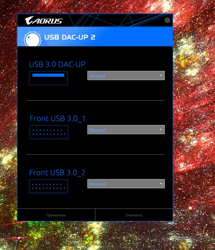

привет, у вас программа USB DAC UP 2 под Windows дает менять параметры с Normal на другие ? У меня Normal светится серым цветом и изменить другие значения не дает. Никто не знает почему так ?
1.jpg [ 178.51 КБ | Просмотров: 1473 ]
